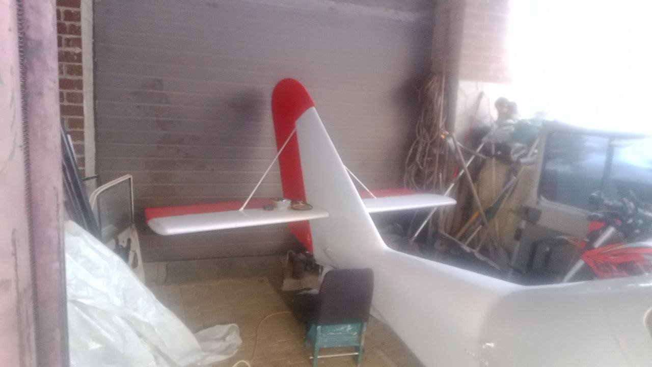

Че 22 корвет-экпериментальный

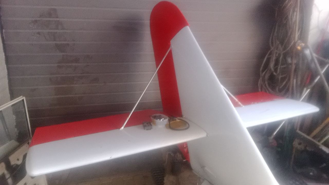

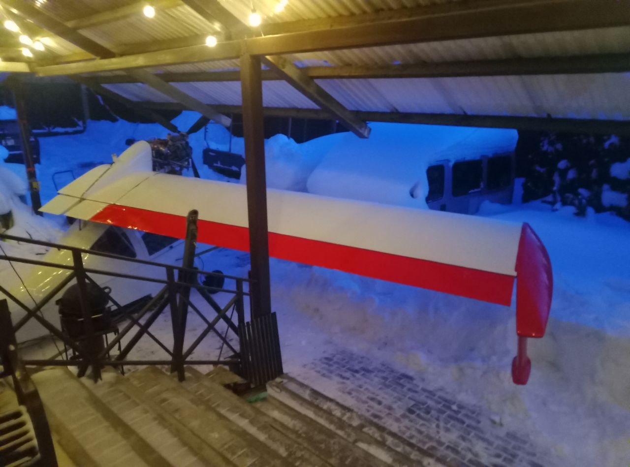

Доброго времени суток. с планером окончено, покрашен.
Нужен совет.
имеем двигатель ROTAX-912 ULS-2 №4429287 (20.05.2003) календарь прошел.
требуется полный оверхол трындец. - стоимость около 2 млн.
имеем возможность покупки китайца аналог за те же 2 млн. 2024г.
Кто эксплуатирует зонсены ? я думаю качество то-же самое, вопрос по запчастям... и соответственно обслуживанию...

СЛГ - хотел, как обойти? Возможно и так придется продать -купить.
Тады ой, обычно такие самолёты летают в таких местах, где ни кому не машают..
хочется по правильному. по неправильному то оно и так можно. Но он же амфибия. хотелось бы чтоб и за хлебушком и за клюквой и до столиц ломануть.
А какая связь с СЛГ?
СЛГ что с китайцем, что с австрийцем, будет совершенно одинаковым - оба эти двигателя не сертифицированны на территории России.
СЛГ что с китайцем, что с австрийцем, будет совершенно одинаковым - оба эти двигателя не сертифицированных на территории России.
ну я понимаю что кто-то должен выдать документы, осмотреть самолет в том числе по двигателю. допуск к ротакс был авиагаммы-условно, на китайца также есть техноком вроде. или еще кто-то. ОНи в любом случае работают по рекомендациям производителя. если ротакс пишет 15 лет и нафиг- как можно обойти данный факт? не в теме по этому и спрашиваю.
