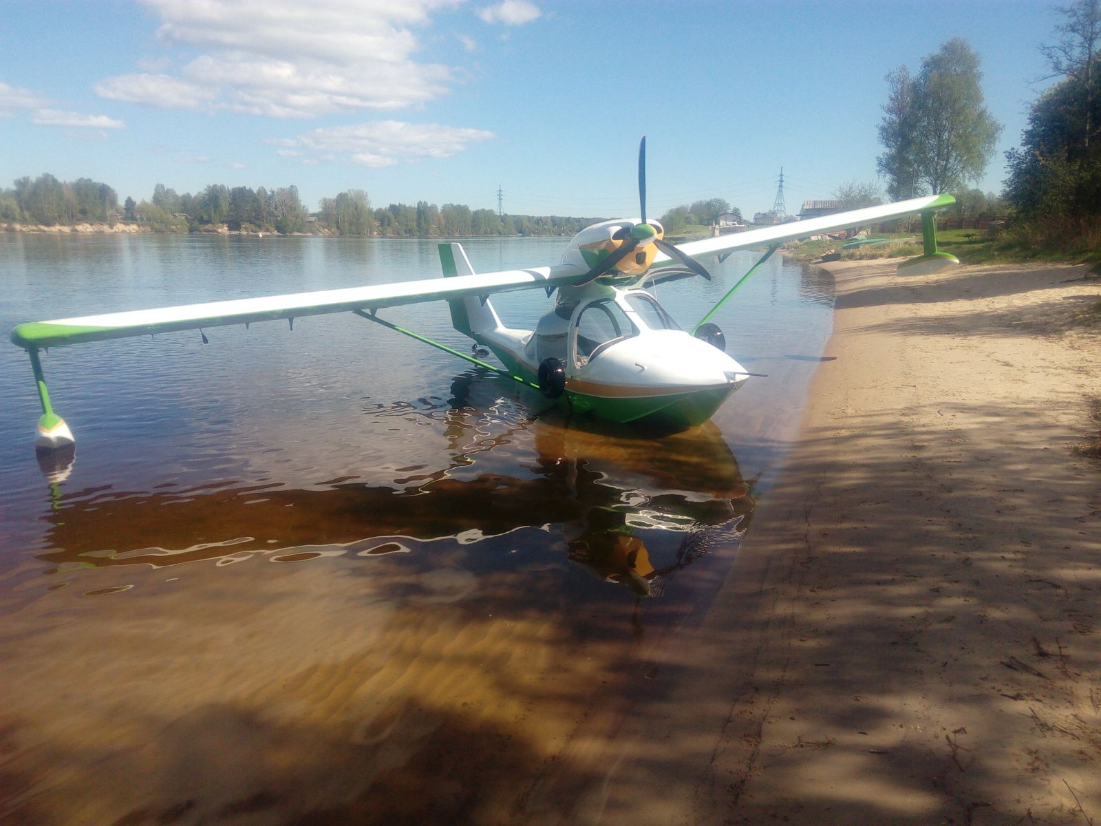

Доброго времени суток всем, прошу подсказать советами, а может и делом.
Теперь суть: имеем самолет амфибию корвет че-22, двигатель Ротакс 912.
Владелец самолета я начинающий, также как и авиатор (учусь на PPL однодвигательный)
Состояние агрегата- якобы летал и плавал. (будем в теплое время проверять.)
Двигатель в нормальном состоянии.
Привезен стоит во дворе.
Хочу регистрировать и получить СЛГ.
1. крылья обтянуты перкалью (для гидросамолета -не очень) можно ли перетянуть металлом - вес дюрали А-16 0,2 мм не сильно отличается от тряпок, разница с учетом заклепок будет в 10-12 кг.
2. тормоза колес сзади 2 ручки не очень удобно.
3. при перевозке потеряли капот двигателя как восстановить, где найти.

Толщина 0,2 совсем мало. О,5 минимум , при шаге нервюр 250мм без стрингеров. Да и тряпка нормально.

Сколько срок жизни тряпки? самолету 29 лет - неверно потихоньку прочность уходит? по регламенту вроде каждые 3 года перетяжка. и можно ли в таком виде хранить на улице?
Состояние обшивки надо смотреть. За 29 лет может и менялась. Чехлами укрывать, то обшивка прослужит конечно больше трех лет. Хотя тот еще геморой. У нас на корвете верх металом зашит был, низ тряпка.

0,2 рваться будет. 0,4 самое то с подкреплением стрингерами.
А вообще можно перетянуть синтетикой и забыть о проблеме лет на 10.
Нужен проф осмотр всего самолёта.
Знать вес сухого самолёта.
Отгонять двигатель, тяга 250 кг желательно, обороты 5-5,300.
Проверить центровку.
Заднее колёсико вроде большое, это не очень хорошо.
Летом собрать самолёт и поплавать, выход на глиссир. После этого будет понятие что делать, чего и где.

Попробуйте пока без переделок, просто восстановить самолёт до летного состояния.
Капот, ищите матрицу у производителя и заказывайте.
Если нету, то защищайте двигатель плёнкой, наносите жидкий пенопласт, как высохнет, ошкуриваете и оклеиваете стеклотканью, т-10 слоёв 6..7. Ответный капот на месте стыка скотчем оклеиваете предварительно (к нему не липнет смола).

Тут да. ценник около 70 000. Идея с пенопластом-Монтажной пеной, вообще понравилась - затупил. Буду клеить сам наверно. Спасибо за наводку ..

Перкаль растягивается, а алюминий тонкий рвётся.

Потому что ткань состоит из отдельных нитей, а нити из волокон и если вовремя пришивания немного волокон порвётся, то это не вызовет разрыв соседних.
А лист дюрали, он сплошной и его надо сверлить и приклёпывать. А если от какого-то отверстия пойдёт трещина (а при такой толщине пойдёт обязательно), то эта трещина будет идти через весь оставшийся лист до края.
Еще по толшине 0,2 . Перкаль 0,06 натянута и этим еще подкрепляет нервюры. У металической обшивки , тем более 0,2 такого натяжения не будет. Хлопуны будут особенно на нижней поверхности где кривизна небольшая. Да и брызги от воды по низу свое дело сделают.
