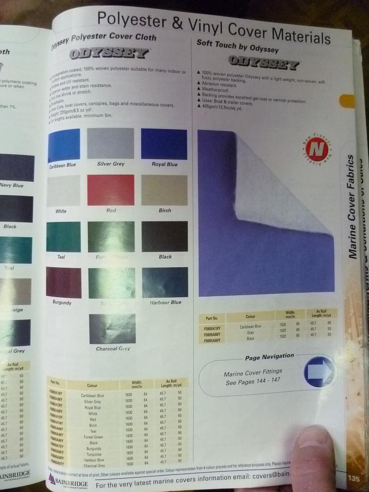

Выбор ткани для чехла на крыло и тележку. Чтобы и долговечное и водостойкое, но и легкое чтобы с собой в перелет. Подскажите марки тканей. Мне очень понравились чехлы на крыло Небо от Никитина вот марку ткани не знаю.
На "Фармане" мы использовали марку "Одиссей" 220 г/м кв. Выбрал Илья Деев. Эта ткань используется для чехлов, крыш яхт и катеров. Достоинство - тянется хорошо. Ткань американская через магазин Фордевинд Регата в С.-Петербурге можно приобрести. http://www.fordewind-regatta.ru/ Стоимость была - как белый дакрон парусный 140 г/м кв. кажется этим летом.
    93,1 КБ · Просмотры: 121
Фордевинд это дорогой магазин. Хороший выбор тканей в Айсберге. Вообще то склад оптовый, но можно взять и в размер. Хорошо подойдет нейлон-Оксфорд-200 или Хеви-твилл.
По старому опыту помню, что непродуваемая ткань для чехла не дает сохнуть и крыло ржавеет быстрее. Учтите этот момент. Можно вшить продувки, например.
Спасибо за инфу, остановился на 200-D Oxford coated.
