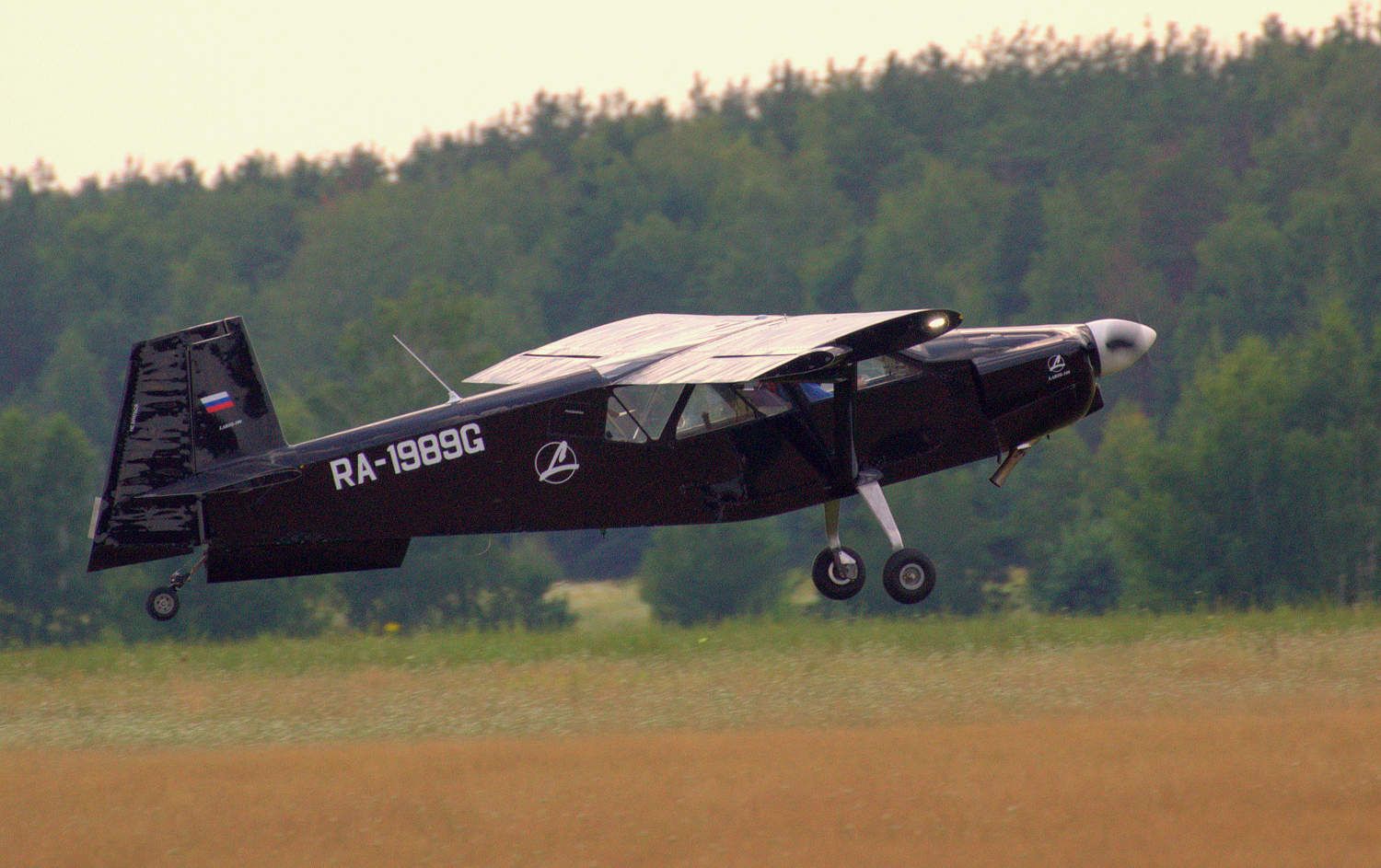

Здравствуйте. Самолет Ларос 100, построенный в рамках данного проекта был построен, испытан профессиональным летчиком-испытателем, Героем России, в т.ч. и на критических режимах, включая комплексы высшего пилотажа и штопора; в процессе летных испытаний проводилась доводка конструкции по замечаниям летчика-испытателя, а после завершения основного объема испытаний были произведены доводочные мероприятия, которые невозможно было выполнить в полевых условиях. Следующим этапом должен был бы стать запуск в производство нескольких следующих бортов, модернизированных согласно результатам испытаний опытного экземпляра: проводились работы по подбору производственных площадей, комплектации оборудования и пр. подготовительные работы, включающие экономику. В итоге, в общем, ожидаемо, выяснилось, что сколь-нибудь значительные вложения в авиастроение окпаются в достаточно длительные сроки, имеют повышенный риск, а, главное - занятие этим видом бизнеса однозначно предусматривает очень высокую степень ответственности и требует затраты многих финансовых, временных, а также моральных и физических ресурсов. Инвестор, начиная проект, лично мною был ознакомлен со всеми нюансами и, в принципе, понимал все это - но объем оказался превыше его ожиданий, и намного.
В итоге, коллектив был распущен, а на освободившихся площадях часть работников заняты выпуском телег для МДП (см. баннер в верхней части) с тем же названием.
Планер самолета был продан без мотора и в этом сезоне будет поднят уже ремоторизованным. Вот, собственно, такова общая картина: при наличии вопросов могу внести ясность как в ЛС, так и на поляне форума.
Гл. конструктор Ларос 100
В.П. Лапшин

Кстати, в хвостовой части перед стойкой некое подобие киля, что это и зачем?
На видео и других фото этой штуки не видать
Было сказано: в процессе летных испытаний производились доводочные мероприятия по замечаниям летчика-испытателя. Этой информации для неограниченного круга лиц достаточно.

Подфюзеляжный гребень вы установили из-за недостаточной эффективности ВО? Что вы хотели сделать в дальнейшем? Оставить гребень, увеличить площадь ВО или сделать форкиль при той же площади?

После доставки самолета в цех попросту увеличили высоту киля, выкинув тот гребень.
Изначально, без гребня летать было вполне комфортно - однако, было некоторое несоответствие требованием норм по курсовой устойчивости.
