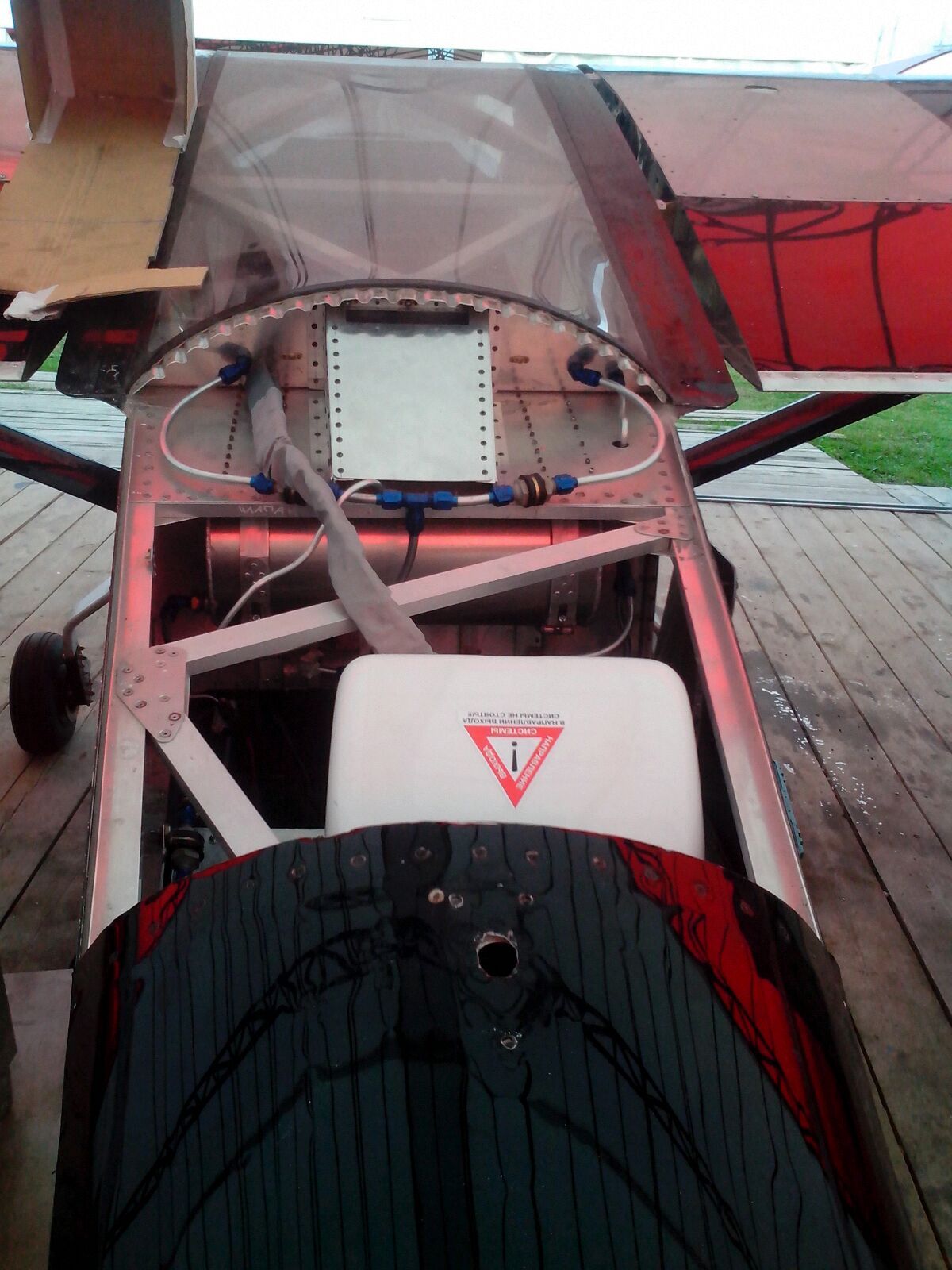

В профильной ветке я рассказывал, что Ларос-100 в данной компоновке вырос из бюджетного варианта с б/ушным Р-582, который я планировал построить у себя на даче, предложив затем проект для тиражирования на приемлемых условиях. Затем самолет модернизирован до категории LSA с возможностью пилотажа и Лайкомингом О235, а после проявленного интереса инвестора с адаптацией к российским условиям, вырос, в итоге, до 200 л.с. а теперь будет еще больше (300 л.с.). Таким образом, та же самая компоновка позволила увеличить мощность в 5 раз и, на данный момент, подходит для установки двигателя любой, из указанного диапазона, мощности - естественно, с разной номенклатуры применяемых профилей. Использование материала АД31 оказалось оправданным еще по опыту гондол дирижаблей, и переход на дюраль снизил бы вес совершенно незначительно, усложнив технологию (покрытия, термообработка и пр.и удорожая конструкцию в куда большей степени. Напомню, что критические напряжения для дюралевых профилей мало отличались бы, особенно, при огромных строительных высотах фюзеляжа. Примитивные формы обводов, при их грамотном использовании (Wittman Tailwind дал некоторые идеи) обеспечили очень даже неплохую аэродинамику - в итоге, действительно, вполне адекватное производство легко организоватьв кроватной мастерской, складе минеральных удобрений и т.д. с минимальным оснащением при очень высоком показателе "цена-качество". Все это и было подтверждено - но занятие любым авиапроизводством, по-любому, является непростым бизнесом, а выпуск наборов для любительской постройки (во всем диапазоне мощностей и применений), очевидно, показался инвестору недостаточно престижным занятием, хотя и были приведены доводы, что окупаемости при этом достичь куда проще.
Владимир Павлович, а каким образом планируете обеспечить центровку с более тяжедым двигателем? Если не ошибаюсь, с Лайкомингом 360 - уже грузили хвост
    55 КБ · Просмотры: 277
Понятно, спасибо
