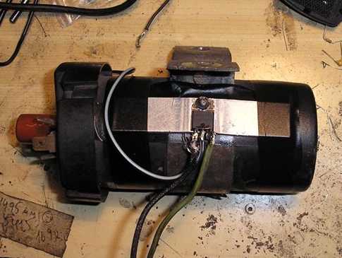

У этого узла меня привлекает возможность сразу заложить в конструкцию двухконтурную схему с "горячим" резервированием на одном блоке катушек. Хотя может быть и не рационально, т.к. при выходе из строя одной катушки менять придется весь блок. Но подкупает низкой ценой.
Пчеловод
Принцип магнето. Вроде бы всё просто и удобно.

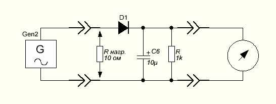

Хорошо Пчеловод, я понял вашу заинтересованность и постараюсь выдать более-менее рабочий вариант. Но сразу предупреждаю, что в процессе доводки в него могут быть внесены изменения, т.е. его не нужно рассматривать как окончательный.
У меня сейчас нет такого двигателя, поэтому нужна некоторая помощь.
Нужно произвести замеры:
- угол расположения места стыковки магнитов относительно ВМТ против вращения  и расстояние между краями магнитов (между любыми соседними);
- замерить амплитудное значение напряжения на выводах питающей обмотки без нагрузки, как указано на схеме, при прокрутке шнурком с вывернутыми свечами;
- замерить таким же способом амплитудное значение напряжения на выводах питающей обмотки под нагрузкой 10 ом.
Кроме этого нужна фоторгафия двигателя со стороны установленной платы катушек (без маховика).

Спасибо, думаю не только мою, вопрос ,при провороте шнуром с уст.ВВ и без  свечей замеры  устроят? Т. к. в реалии запуска скорость значительно меньше.Фото и замеры  постараюсь обеспечить.
SinglFather
Я люблю летать и строить самолеты!
г.Липецк
Это будет оборотов 200-300 в минуту. Насколько я помню по РМЗ-640 при рывке без нагрузки получается 60-70% от максимального напряжения под нагрузкой. Заодно станет понятно хватит ли рывка для запуска.

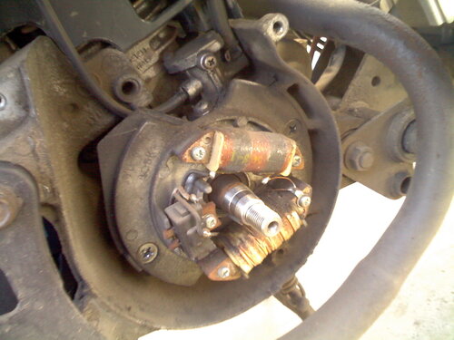

kvadratov
Одна из проблем внутренних датчиков -  помехи создаваемые магнитами ротора. Наилучший вариант - это если магнитов в роторе  - два или четыре. При этом  желательно чтобы статор имел  обмотку света и обмотку зажигания на прямолинейных сердечниках - стоящих по хордам круга. Внутренний датчик - предпочтителен на отдельном прямолинейном сердечнике  расположенном радиально.
Собственно так устроены многие варианты генераторов от Бурана.
https://img-fotki.yandex.ru/get/4110/kvadrat67.3b/0_35d70_6726bf32_orig
Подобным образом устроен генератор скутера  Yamaha Mint
Как правило - такие системы дают искру через каждые пол оборота и работают с четырехмагнитным ротором.
Большинство  иных  систем с внутренним датчиком дают или худшие результаты в работе - или требуют  разных наворотов в коммутаторе. Как вариант - требуют роторы с хитрыми вырезами - дополнительными магнитами и прочими хитростями.... Примерно как у Симсона или у  некоторых моделей Derbi...
ИМХО - все эти хитрости нам не по пути.
Внешние датчики работают лучше.
Кроме того исходно РМЗ 500 оснащен внешним датчиком - так что применение внешнего датчика для нашего случая предпочтительно  с любой точки зрения.

Вот сегодня сделал снимки и замеры, у меня получилось с вывернутыми свечами без нагрузки 6,5-8,0 V ,  с нагрузкой 10 ом 4,8-5,0V ,как дёрнуть. Да и ещё, статор с катушками можно поворачивать при желании  влево вправо,если это что-то даёт.

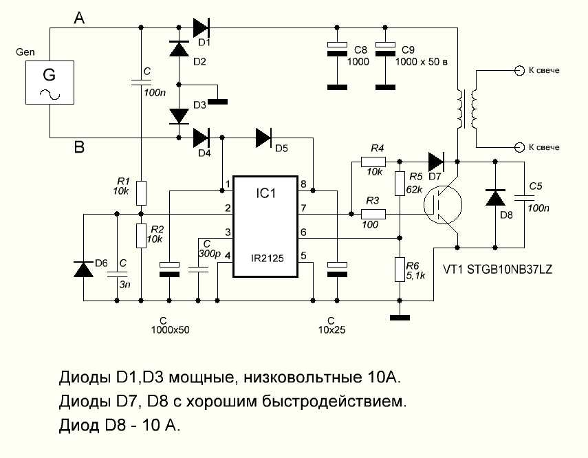

На фото используется так называемый IGBT транзистор. Такие сейчас применяются в современных автомобилях для получения искры за счет ЭДС самоиндукции катушки зажигания.
Схема сильно упрощена, поэтому о её качественных характеристиках и надежности говорить не приходится.
Вообще-то похоже, что тиристорные схемы с накопительным конденсатором и большим напряжением уходят в прошлое.
IGBT - это составной транзистор.  Вход у него как у полевого транзистора, а выход как у биполярного. Кроме этого в большинстве случаев во внутрь встроены элементы защиты от пробоя высоким напряжением и от перегрузки по току.

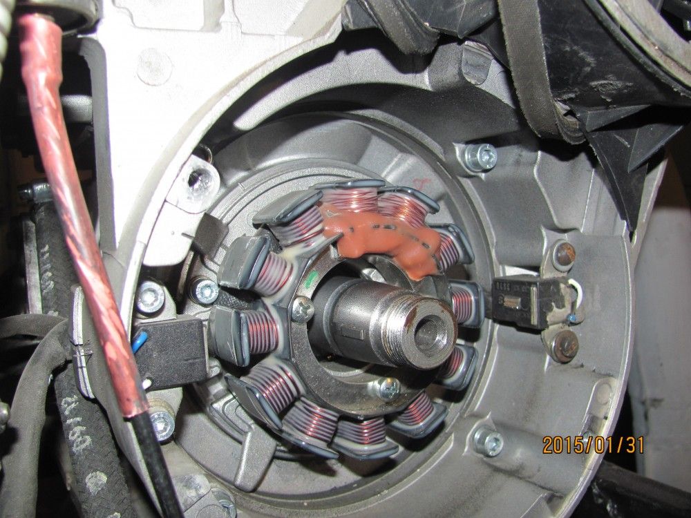

Если не использовать датчик, то статор придется поворачивать однозначно.
На фото плохо видно, верхняя катушка питания коммутатора и нижняя расположены на одной линии строго вертикально?
А датчики строго горизонтально?

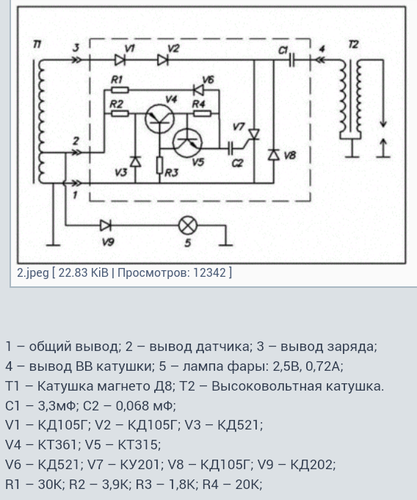

Удалять не нужно. Зажигание системы Новикова - обьективная реальность. Оно работает и дает изменение момента зажигания.
Информация о нем - пусть будет.  Но следует иметь в виду что  Новиков разработал свою конструкцию под  конкретное магнето от меломоторчиков серии Д. Система может иметь смысл для мопеда но она имеет свои недочеты. Конструкция  работает от специфических обмоток и ее  полезные свойства проявляются в сочетании с мопедным ротором - имеющим не четко выраженные ( размазанные )  магнитные полюса. Кроме того есть мнение что сама схема коммутатора Новикова - не обладает надежностью  достаточной для работы на летательном аппарате. Для мотовелосипеда -  конструкция может быть приемлема - но летать с ней - я бы поостерегся...
Классическая первоначальная схема коммутатора Новикова - представлена на картинке :
Ознакомиться с подробным описанием можно по ссылке :
http://www.dyr4ik.su/viewtopic.php?f=7&t=75
Первоначальный вариант схемы на транзисторах типа КТ 315 и подобных советских деталях - родился еще в СССР.  Других деталей  небыло.  Транзисторы КТ 315 - в просторечии имели прозвище - оранжевая чума - за огромное количество некондиционных и браклванных экземплятов. Это конечно дрянь  а не детали. В дальнейшем - возник вариант на современных деталях. Однако - ИМХО - схема может иметь смысл для модернизации магнето мотора Д 6  или ( возможно )  для переделки тракторного магнето в бесконтактный вариант.
На мой взгляд - при иных конфигурациях  статора и ротора - применение схемы Новикова бессмысленно.
Сам я подумываю не собрать ли схему Новикова  для тракторного магнето - которое стоит у меня на моторе мотоцикла - выпущенного до Великой Отечественной войны...  Однако пока я не восстановил там цилиндр -  модернизация магнето не является первоочередной. Да и  приделанное там тракторное контактное магнето - работает исправно.  Для работы в режиме - чих - пых - его и так хватит.  ТИЗ  отроду небыл шибко оборотистым мотоциклом.
Мне кажется - Вы ошибаетесь.
Если я правильно понимаю - две катушки питания коммутатора стоят рядом - смотрят вверх - они заляпаны мастикой.
Катушки питания  расположенные напротив друг друга  были у ИЖа  в варианте с электронным зажиганием....  Причем они  давали напряжение непосредственно для CDI  зажигания. У вас  представление про статор РМЗ и ИЖа - видимо перепутались.

Про фото, обмотка питания ком-ра намотана на 2х зубьях один строго по вертикали,второй чуть смещён вправо если смотреть по полюсам магнитов ротора при ВМТ, на фото два датчика(строго по горизонту) ,второй я ставил для второго ком-ра Дукати включённого паралельно на вторую пару  свечей для дублирования ,пробовал на работающем моторе искра на второй паре была нормальная. На самом деле на РМЗ -500 стоит один датчик с одним ком-ром. Такую систему наверное нельзя назвать 100% дублирующей т.к. при замыкании по нагрузке у одного, питание пропадёт и во втором ???? Ваше мнение. Просится добавочная обмотка питания на 180* если отнять пару зубьев у световой и увеличить витки на остальных,как на  503м . Хотелось бы услышать Ваше мнение.В ответе #111 схема на Вазовских ком- рах или всё оригинал ,и возможно там дублирование и как она настраивается в случае РМЗ-500 . Про надёжность Дукати,она не без греха ,на снегоходном форуме много всяких слов написали, компактна да ,но последний ценник на ком-р думаю не порадует.

Вот это мне и нужно было - уточнить расположение катушек относительно вертикали (ВМТ), что бы определить угол поворота блока катушек для угла опережения 17 градусов. Надо бы еще замерить диаметр звезды по верхушкам и ширину площадок сердечников.
А то, что две катушки вверху-рядом я вижу. Думаю, что когда они рядом, импульс получается длиннее во времени.
Перематывать катушки я думаю не стоит. Весь смак в том, что катушки остаются родные.

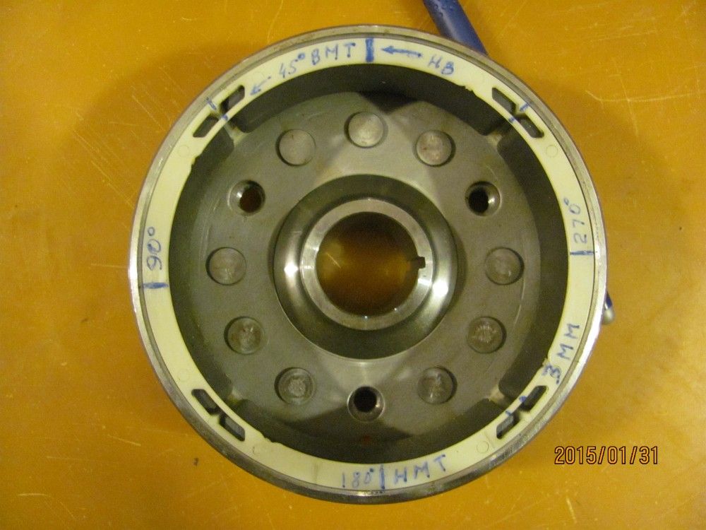

И ещё. Если у двигателя один датчик, значит на маховике два выступа? На фото их не видно. Не плохо было бы их тоже обозначить.
Пчеловод
Эт можно ,а смысл, если как я понял датчики отпадают.И про дублирование не ясно. Выступа два , по длине порядка 5ти см каждый.
