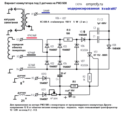

kvadratov
Согласен с вами по сложности устройств (лом есть лом). Я уже говорил что та схема с перебросом угла с малого на большой симпатична,вот не вкурил как её привязать на дублированное.
Система с двумя датчиками - ранним и поздним с простым коммутатором - не дублированная.  Ранее рассматривался вариант переключения датчиков тумблером или реле. Теперь - при переосмыслении схемы с диодной развязкой двух датчиков и регулировочным резистором в цепи раннего датчика - представляется возможным обеспечить переход с позднего на раннее зажигание без механического переключателя.
Схему чуть позже нарисую и выложу чтобы всем было понятно.
Нарисовал и добавляю простую схему коммутатора - с двумя датчиками - один из которых сдвинут для получения раннего зажигания. Второй датчик - стоит на своем месте без измененний.
Переменным резистором подбирается при каких оборотах ранний датчик вступит в действие. После  настройки и проверки - желательно измерить сопротивление переменного резистора и заменить его на постоянный - чтобы настройка не могла сбиться.
Угол для запуска и работы до 2 - 3 тыс. об/мин - 8 градусов - получается с родного датчика без изменений его положения при соответствующей фазировке выводов датчика. Предложенный угол раннего зажигания - соответствует углу программируемого зажигания при 4000 - 5500 оборотах....  Достигается сдвигом второго датчика - и может быть установлен по Вашему вкусу ( в разумных пределах ).

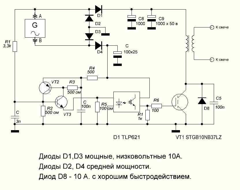

По-хорошему для дублирующего второго блока нужен и датчик свой, и своя питающая обмотка. Поэтому если кто по настоящему серьёзно думает заняться зажиганием, перематывать обмотки придется. Только вот неизбежно потребуется снять провод с двух сердечников напротив, с осветительной обмотки, и сразу возникает вопрос: как сильно там упадет напряжение?
Накидал ещё один вариант. Формирователь импульсов (фронтов)  здесь будет начинать работать с 3-4 вольт. Т.е. запуск двигателя должен быть по-удобней.
Желательны вопросы и замечания, для того, что бы минимизировать количество ошибок.

Я хочу задать пару вопросов - на минуту оставив в стороне дублирование. Поговорим просто про Вашу схему.
Предложенная схема транзисторного коммутатора  по сути требует для своего питания просто постоянный ток. Тоесть ИМХО - мало отличается от коммутатора Волги.  Ну может транзистор у Вас покруче... и управление транзистором может быть совершенее....
Но на уровне принципиальном - это просто вариант транзисторного коммутатора. Я прав ?  Тогда почему для питания данного коммутатора не использовать осветительную обмотку генератора ?
Или даже - почему не использовать напряжение от аккумулятора ?
Это более серьезные источники питания чем две маленькие обмоточки на двух зубах статора.
Далее.  Если использовать питание коммутатора от осветительной обмотки или от аккумулятора - родные обмотки питания коммутатора остаются без дела.  Тогда - логично было бы использовать одну из них как датчик положения коленвала.
Одну - потому что вторая будет только мешать ( я так думаю ).
Жаль что если вторую оставшуюся обмотку использовать как второй датчик - сдвиг сигнала будет 30 градусов - что есть многовато... 15 - 20 градусов было бы - в самый раз...
Статор при этом придется поворачивать в некое необходимое положение....
При такой конфигурации - наверно возможно сделать чтобы внешний датчик управлял поздним моментом при запуске - а внутренний датчик  позиционировал момент для раннего зажигания в маршевом режиме....
Для дублирования - не хватает одного датчика.....
Как вариант - можно рассмотреть возможность намотать на одном зубе статора - две датчиковых обмотки - одну поверх другой.
Дублирование будет не полным - так как оба канала будут питаться от аккумулятора и световой обмотки....
Такая система будет надежнее родного программируемого коммутатора.  Хотя - будет уступать полностью дублированному зажиганию от Ротакс 503 - 582.
Какие существенные преимущества имеет Ваша схема - против готового покупного блока на рисунке ?   :
( если вход схемы согласовать с индукционным датчиком )

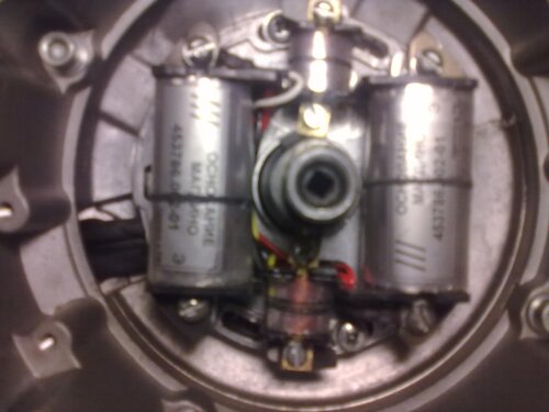

Пчеловод
Вот сегодня сделал снимки и замеры, у меня получилось с вывернутыми свечами без нагрузки 6,5-8,0 V ,  с нагрузкой 10 ом 4,8-5,0V ,как дёрнуть. Да и ещё, статор с катушками можно поворачивать при желании  влево вправо,если это что-то да
Делаю уточнение,сегодня пробовал   прокрутить со свечами,картина изменилась, V стало 8,5- 10в, компрессия и ВВ дали резкие толчки КВ и такой результат.Извиняюсь.
Это облегчает задачу. А я почему-то считал, что без свечей напряжение будет больше. Значит на больших оборотах напряжение будет значительно больше чем 12 в. Придется ставить стабилизатор - ограничитель напряжения.

Это действительно просто вариант транзисторного коммутатора и его можно запитать и от генератора и от аккумулятора, но система зажигания на самолете должна быть автономна. Она никак не должна быть связана с другими системами из-за вероятности короткого замыкания, перегрузки или просто неисправности.
Далее.  Если использовать питание коммутатора от осветительной обмотки или от аккумулятора - родные обмотки питания коммутатора остаются без дела. ...
Я свою точку зрения уже изложил. Считаю, что нужно с противоположной стороны освободить два сердечника и намотать туда обмотки для дублирующего блока. Эти же обмотки можно использовать в качестве второго датчика в связи с их полной симметрией.
Что же касается зависимости углов опережения зажигания от оборотов двигателя, то для летательного аппарата это актуально только в связи с необходимостью увеличения угла для крейсерского режима и уменьшения для взлетного. Т.е. на оборотах 6500 угол должен быть 17 - 18 градусов, а на 5000 оборотов зажигание должно быть более ранним, скажем 20 гр., в связи с тем, что двигатель на крейсерском режиме в значительной степени менее загружен. Это даёт незначительную экономию топлива. Для запуска двигателя тоже нужно около 17 градусов. Такое изменение углов может дать только программируемый коммутатор, от которого мы и бежим.
В нашем же случае угол на крейсерском режиме и на максимальных оборотах получится практически одинаков, и будет меньше только при запуске, что считаю вполне приемлемым.
Опираясь на свой личный опыт скажу, изменение угла зажигания на 1 - 2 градуса на работе двигателя практически не сказывается. Изменения незначительны и определить их можно только инструментально.

Вопрос в том, где его взять и сколько он стоит?
А в принципе то же самое, только на устаревшей элементной базе и от одной обмотки работать и запускаться он не будет. Ему нужен аккумулятор и свой датчик.
Кроме этого составной транзистор имеет большое напряжение насыщения, т.е. он греется.
Но задавайте вопросы по предложенной схеме.
