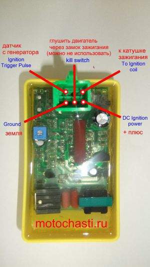

поставь любую подходящую зажигалку, выстави фиксированный угол удалив шпонку и жить станет легче, скутерная зажигалка DC CDI в пределах тысячи рублей, катушку двухвыводную подобрать или использовать от того же дукати который не хочет регулировать угол.
Спасибо большое. А схему подключения можно? Надеюсь многим будет полезна такая информация.
Да просто там все, датчик остается родной, один провод от датчика на общий провод, второй на вход датчика на коммутаторе, ВВ катушка - один провод на общий, другой на выход коммутатора для катушки ВВ. Плюс питания через включатель на ногу питания коммутатора, минус на общий провод/вход коммутатора.
Датчик нужно правильно подключить, если поменять местами выводы, искра будет, но будет разница в каком месте, при правильном включении искра при выходе модулятора из зоны датчика, при не правильном при входе. Питание либо от бортовой сети, либо от отдельного аккумулятора. Кнопку глушения на замыкание датчика. Насколько устойчивы китайские клоны к превышению напряжения, сказать не могу, родной хондовский комут на скутере работал прекрасно даже без аккумулятора, но в родном хондовском комуте ограничитель оборотов на 7000 об/мин, на рмз эта отсечка будет срабатывать на 3500, так как две искры на оборот. В китайских клонах ограничитель не встречался. Если принципиально хочется АУОЗ на али есть коммутаторы DC CDI с АУОЗ в пределах 4тр , я не заморачивался, важнее была надежность.

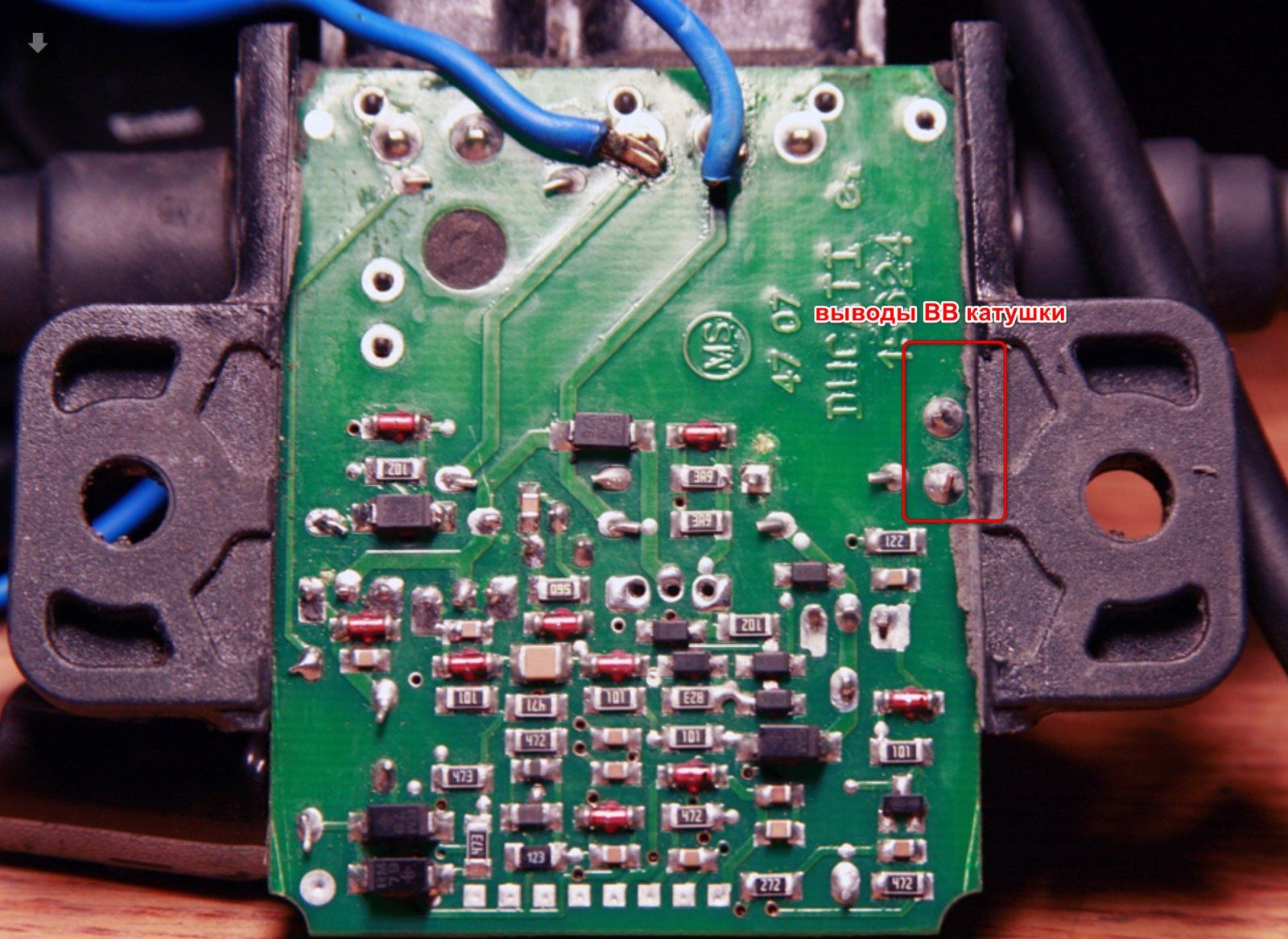

НЕ путать ВВ катушки для CDI и ТЗИ у них разное сопротивление/ все автомобильные ТЗИ то есть транзисторное зажигание. Если возникнет желание использовать катуху от дукати прог, картинка ниже, плату вскрыть снизу, выпаять выводы катушки, отделить плату и выкинуть, к выводам припаять провода и завести на комут. Так у меня и работает.
