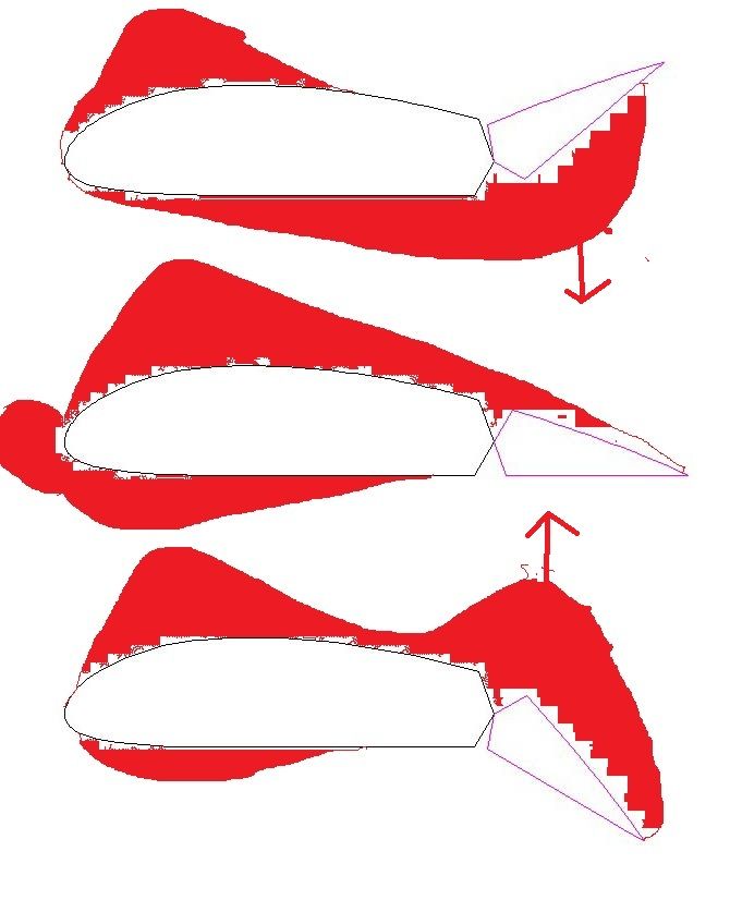

rtyuiop.400
А так? Красная зона-это зона повышения скорости потока , а значит и понижения давления., чем больше площадь красной линии, тем  больше  понижение давления и тем больше подъемной силы создает этот участок.
подсасывающую зону спереди  в двух забыл пририсовать-лень уже. Эта часть тянет профиль вперед

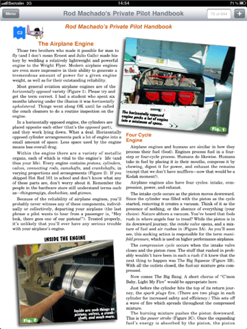

И да, Вы упоминали про учебник, который якобы мог быть интересен УТЦ. Нет, не интересен! У меня есть полный видеокурс подготовки частного пилота от King Schools (грешен, взял на торрентах). Там достаточно даже базового английского, очень простым и понятным языком все объясняется, очень наглядно. Но он никому не интересен! Показывал отдельные уроки некоторым преподавателям. Преподаватели дивились, но ни один не заинтересовался даже по своей теме пересмотреть (курс легко сбросить на флэшку)! Видимо, все американское они воспринимают как что-то очень далекое и не совсем правду. А уж перенять что-то - это еще и оскорбление для "Великой Авиационной Державы Которую Просрали Проклятые Чиновники".
Кстати, раздел про двигатели довольно велик, но я могу выложить отдельные страницы в виде "снимков экрана", если очень интересно.
Выглядит это вот так (фото уменьшено, реальный размер - в 3 раза больше):
