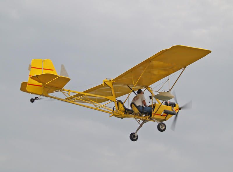

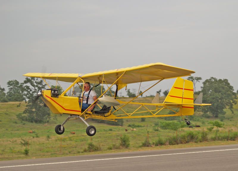

Несмотря  на  подкупающую  простоту  конструкции  самолета  хочу  предостеречь,  особенно  начинающих  любителей  авиации,  что  этот  самолетик  прост  на  бумаге,  а  на  самом  деле  требует  солидной  слесарной  подготовки  и  набор определенных  знаний  не  по  сбору  лестниц,  а  сборке  настоящего  металлического  самолета.  Высокая  точность  сверловки  и  подгонки  деталей  их  крепеж,  как  минимум  скажется  на  первичной  эксплуатации  самолета.  В  принципе  самолет  летает  и  довольно  не  плохо,  но  наверняка  необходимо  зашивать  хвост  или  наращивать  площадь  вертикального  оперения,  это  видно  из  фото  уже  летающего  самолета.
    27,3 КБ · Просмотры: 615
    49,8 КБ · Просмотры: 613
Про слесарный опыт согласен, не стОит браться за постройку с руками "повышенной кривизны" 😉 Про площадь ВО не понял, возможно на спарке, которая на Вашем фото это понадобилось, и скорее всего из-за того, что ВО и ГО были изготовлены по размерам одноместного аффорда (опять же это моё предположение). На самом деле хочется изобразить вот такого красавца:

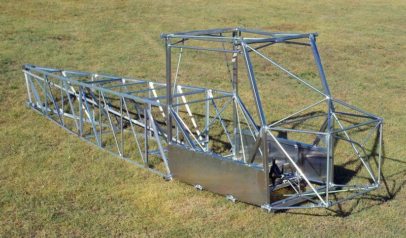

Нашел интересные фотографии, такого же типа аппарат, но обьемный фюз, может было уже на форуме.
http://jameswiebe.blogspot.com/2011_09_01_archive.html
    127,7 КБ · Просмотры: 554
  Ну,  зачем  такой,  разве,  что  от  лишних  тросов  избавишься.  Аффодоплан  тем  и  хорош,  что  собирается  на  плоском  столе,  при  помощи  дрели  и  какой  то  матери.
Интересна сама технология изготовления ферменного металлического фюзеляжа, без сварки.
Да, действительно фото интересные. Рассмотрел фотки по ссылке так сказать с пристрастием, и мне показалось что у этого фюзеляжа только хвостовая часть из дюральки склёпана, причём она приклёпана к кабине сваренной из стальных труб квадратного и круглого сечения. Вариант однако!
