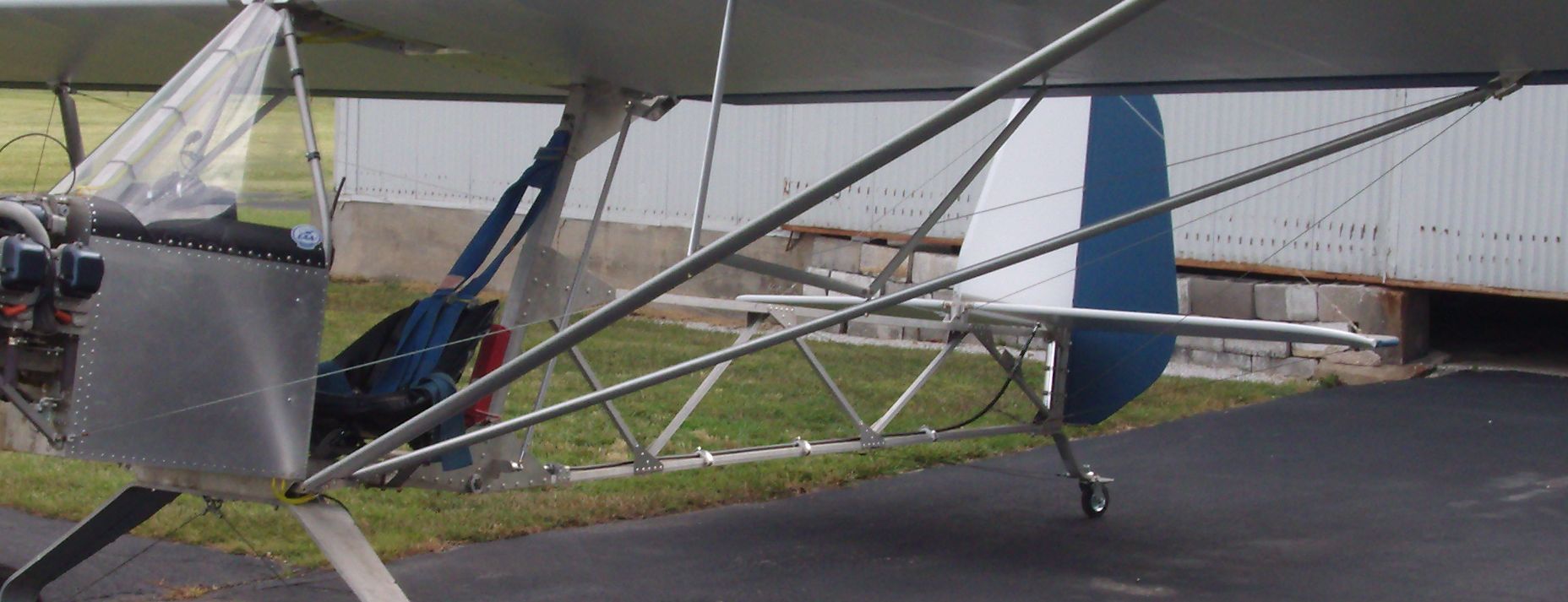

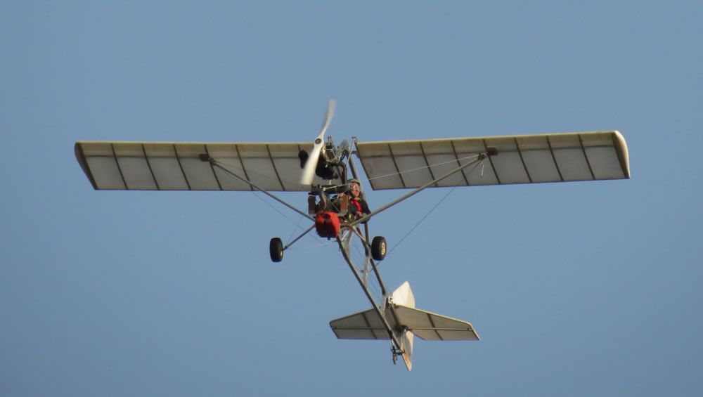

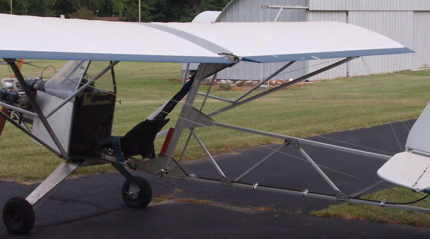

Немного "модернизированный" аффорд
Нижнее крепление подкосов крыла сведено в одну точку, отсутствуют тросовые расчалки между передним и задним подкосами крыла, вместо тросов в управлении элеронами применены тяги, изменена конструкция шасси (похоже оно стало чуток тяжелее родного)  Куда уже проще.....
есть там все, смотрите внимательнее, троса идут не к переднему, а к заднему подкосу в отличии от оригинала, кроме того к хвосту- не два  а четыре шт.. и ферма на заклепках с кницами... 🙂
    130,4 КБ · Просмотры: 502
    152,5 КБ · Просмотры: 482
да, извиняюсь не правильно понял....
Я тоже, на ужатых фотографиях тросов практически не видно. Хотя не совсем понятно, для чего они. В крыльях есть диагональные распорки. Варианты, тем не менее, есть.
