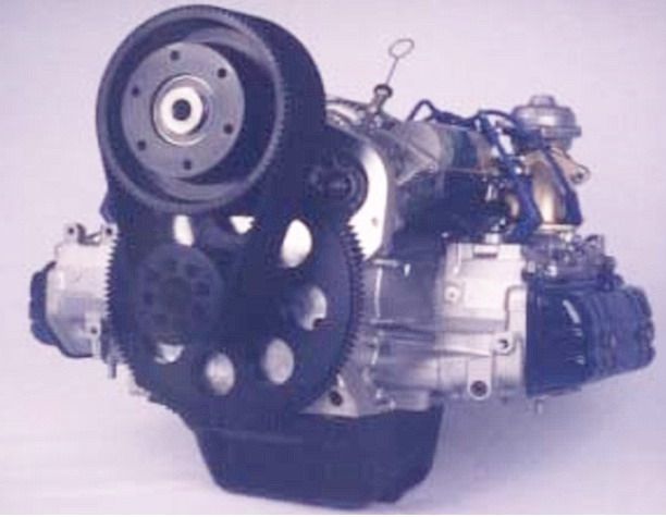

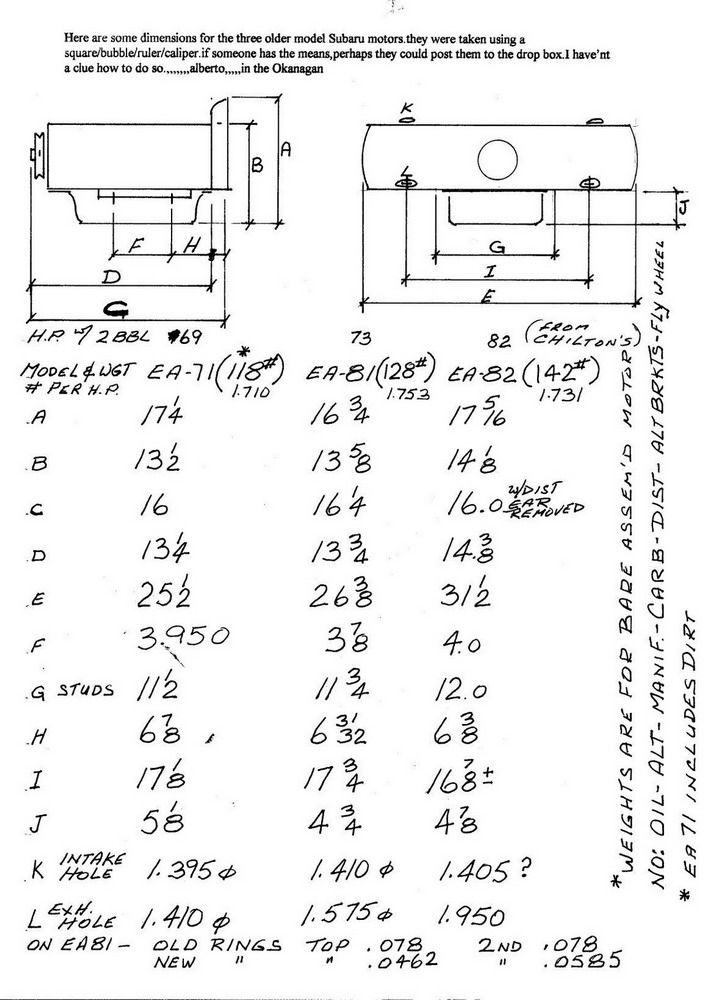

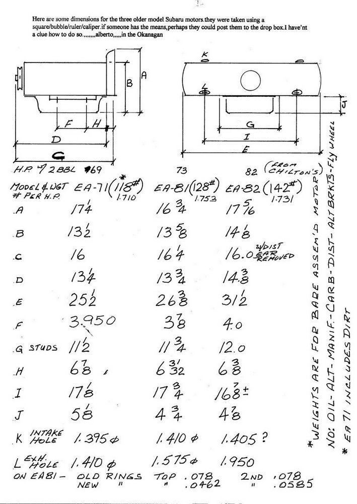

Что-то в этом роде?
    100,3 КБ · Просмотры: 243
    126,7 КБ · Просмотры: 201

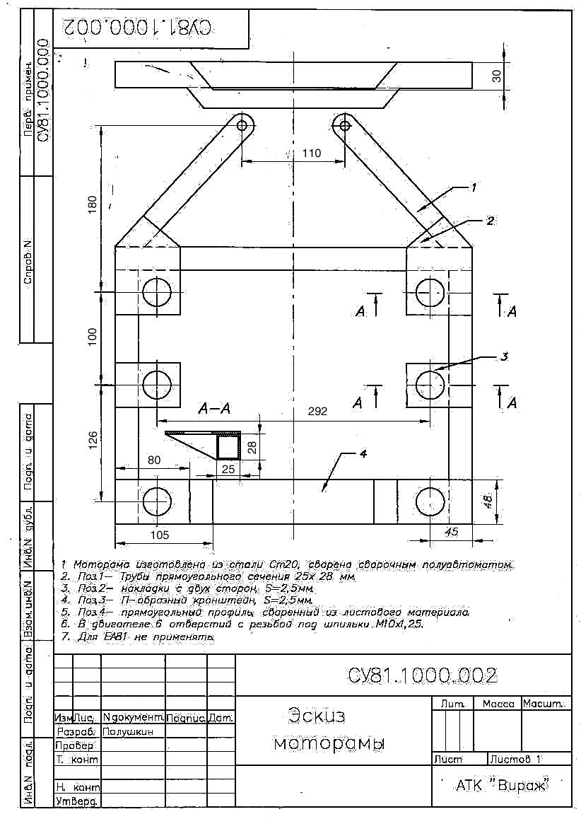

JonSu, спасибо! Особенно за эскиз моторамы благодарен.
radiolubitel22, хотел найти модель для солида, но нет ничего, потом думал сам сделать, но даже чертежа не нашел.
Если хорошо над ним поработать , то ВМУ ЕА-71 с винтом, радиатором и жидкостями - 100 кг.
Если не дорабатывать - ок.115 кг

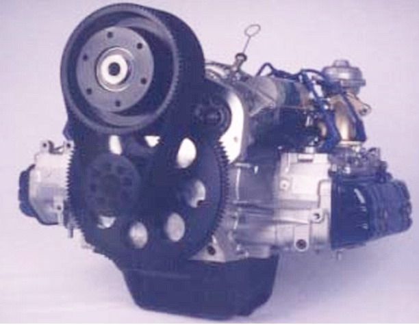

    31,3 КБ · Просмотры: 177
Обычно так и просходит. При 70-75 лс. ЕА-82 еще тяжелей - порядка 125 кг и больше 80-85 коней из него не выдавить. У меня на машине стоит впрысковый турбовый 100 лс - совсем другое дело. Есть еще простой ЕА-82, но я их даже не рассматриваю в качестве СУ на аэроплан.
