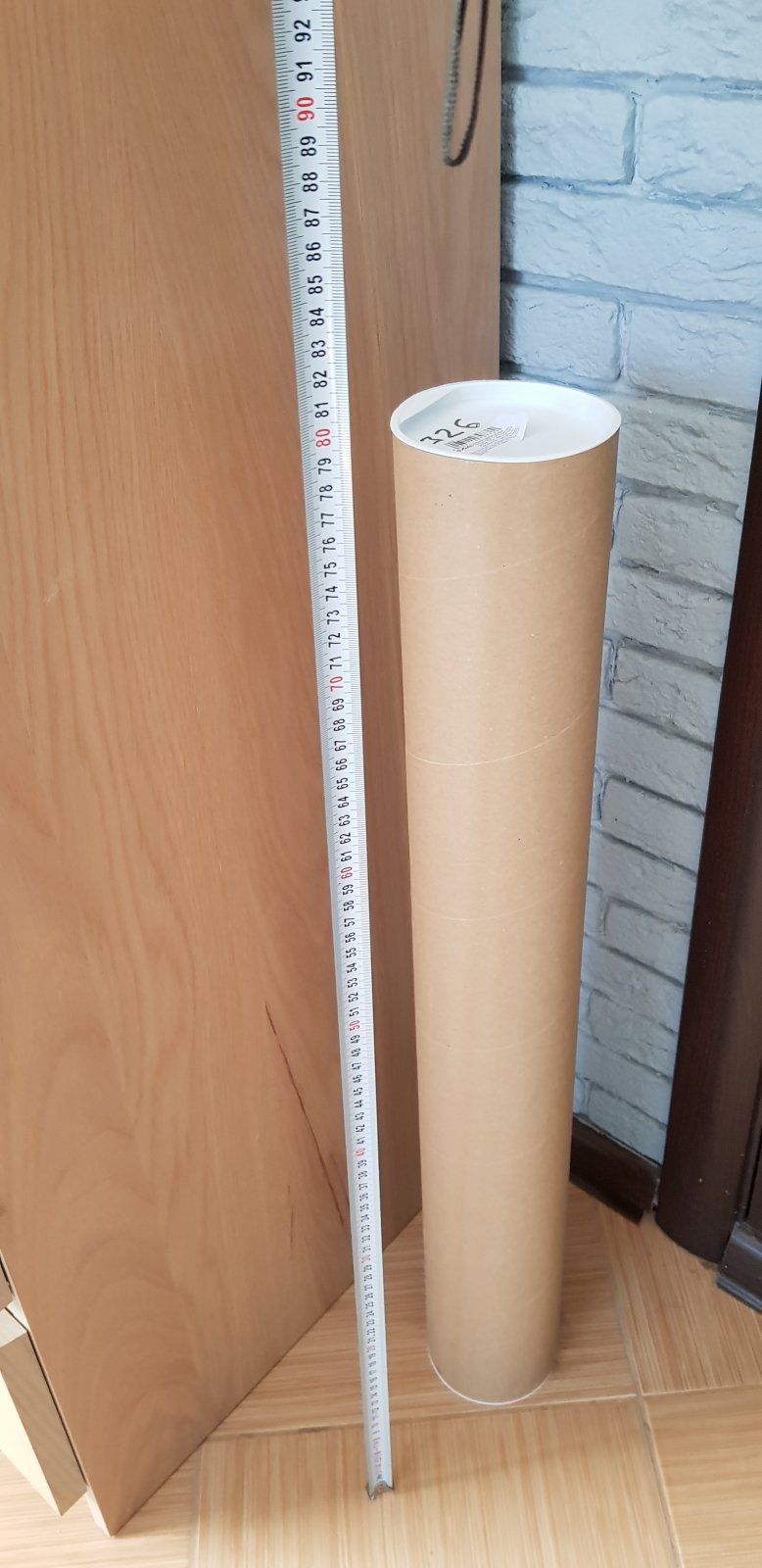

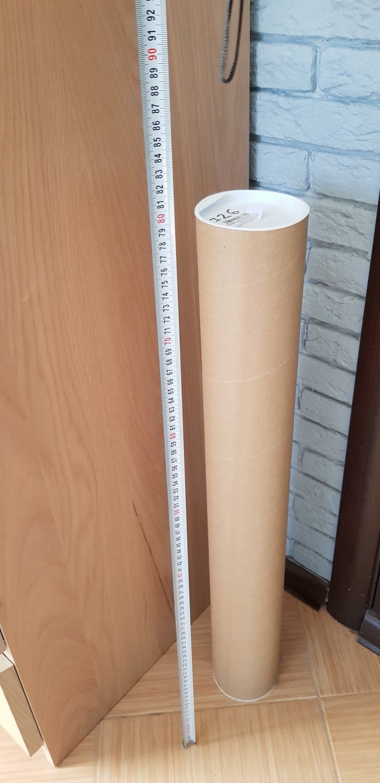

Из моего опыта. Чертежи доставлены за 10 дней. Доставка 36 евро насколько я помню. Упакованы в тубус высотой примерно 80 см. Чтобы не иметь проблем с лимитом 200 евро на поставку, заявленная стоимость не превышает.
Если про дополнительные расходы говорить, то не стоит забывать про комиссию банка в 35 евро за валютный перевод.
Если про дополнительные расходы говорить, то не стоит забывать про комиссию банка в 35 евро за валютный перевод.Посмотреть вложение 427966
