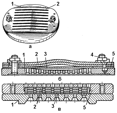

Кстати для следующего проекта мне нужны листовые пружинки шириной до 10мм и достаточно мягкие, есть у кого идеи где найти?
мастерская по ремонту торгового, промышленного холодильного оборудования, клапана поршневых компрессоров, разных форм и размеров. стоят копейки. http://www.klapan-pik.ru/plastina_PIK.html http://www.agrcomp.ru/catalog/category-zapch_dlya_kompr_porshn
- ленточный клапан
в старых Советских компрессорах повсеместно употреблялись пластинчатые клапана размером примерно 10мм х 40-50мм.
Бежецкий завод компрессорного оборудования до сих пор выпускает подобные, В Твери приобретал клапана по 10руб/шт.
