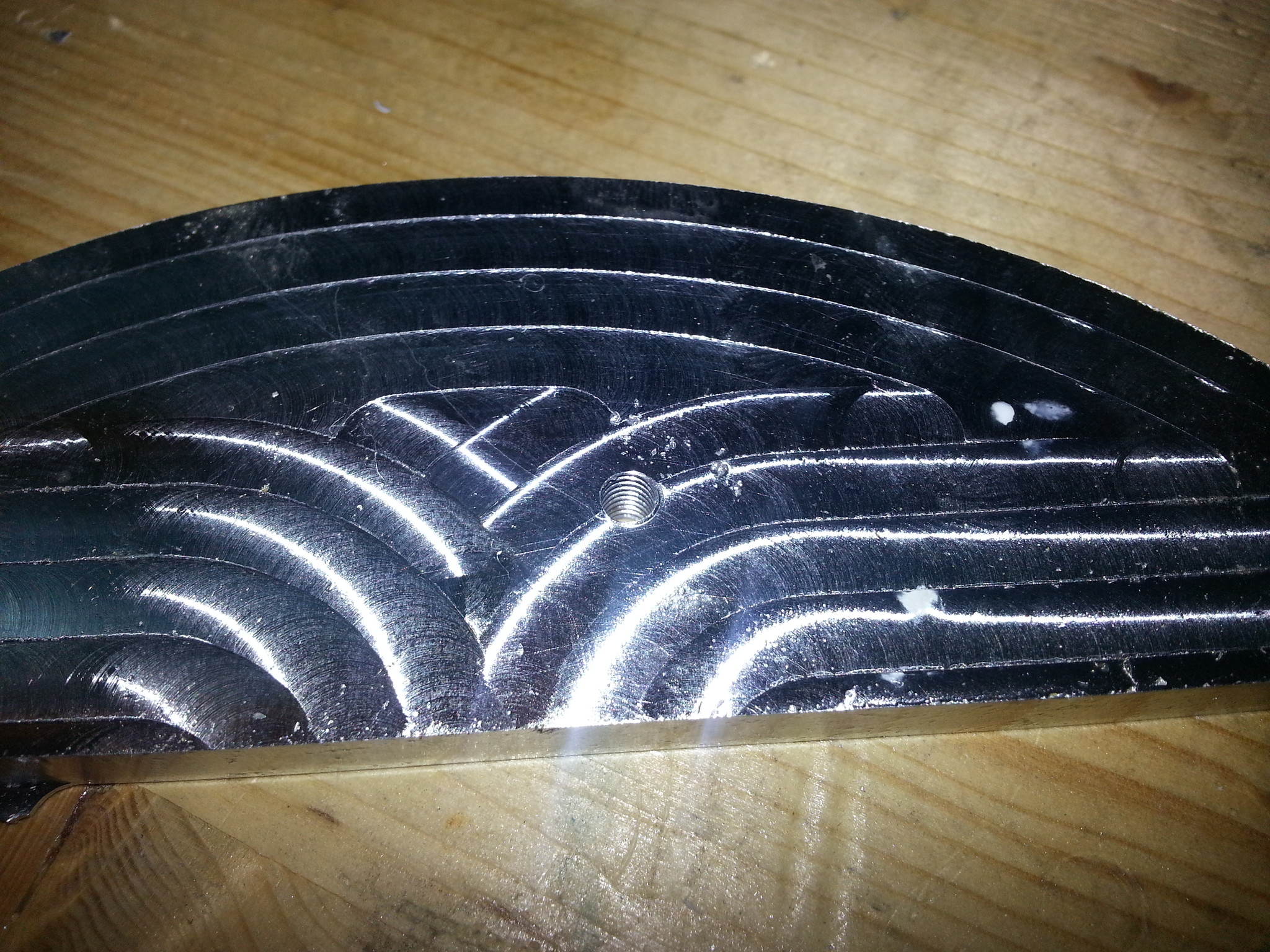

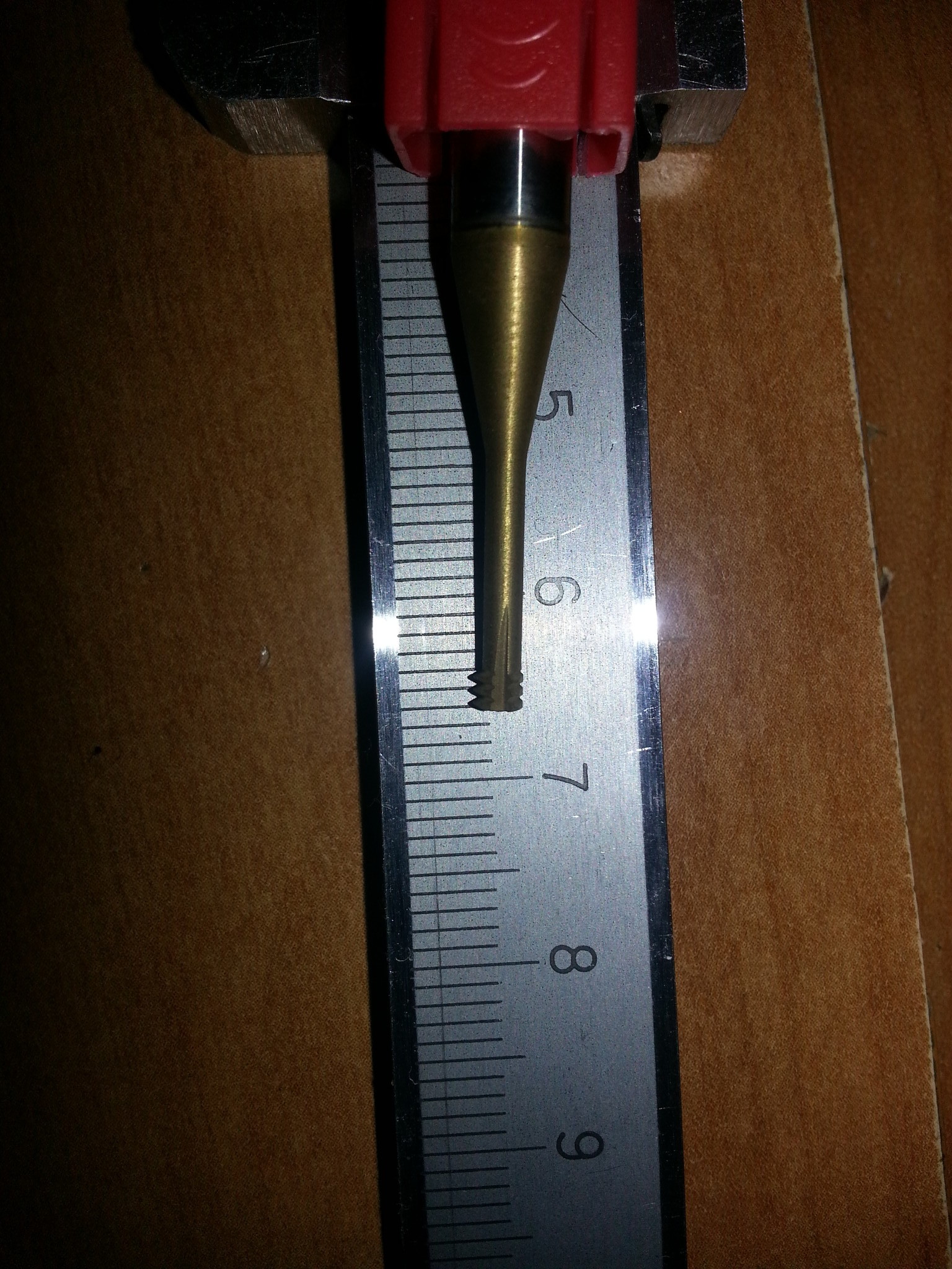

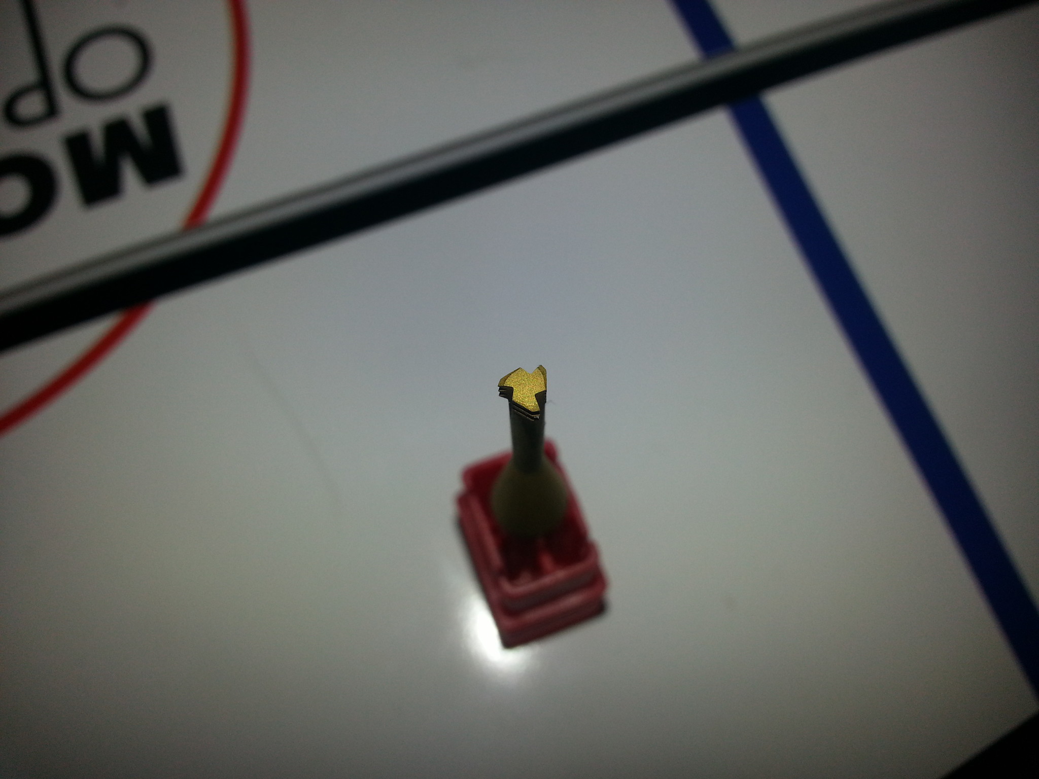

Купил мою радость:
Завтра попробую, если успею.

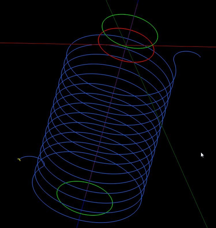

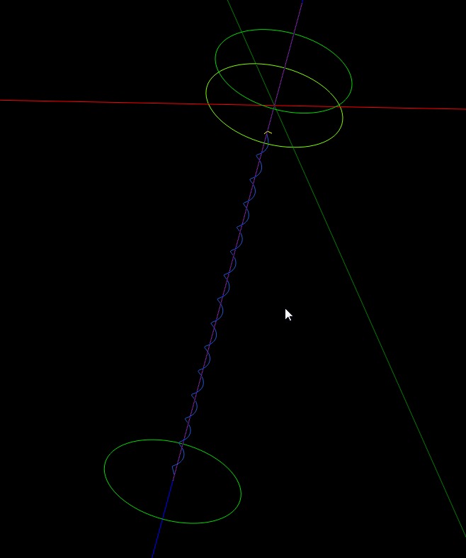

Спиральную интерполяцию станок поддерживает? Я так полагаю фреза врезается по спиральной траектории с шагом резьбы?
Кстати, видел такую штуковину для создания вакуумного стола типа коврика с маленькими присосочками, а где видел, забыл начисто, может кто подскажет?
Мягкое основание под деталь, странным не кажется?
Не подскажу, марку стоит сейчас Mitsubishi, но хрен я его посоветую, он говеный, не могу раскочегарить его на полную в виду того, что он не поддерживает скотина гашения резонанса на шаговых двигателях, скоро его поменяю протестирую и тогда подскажу.
Ура ура ура, я буду резать меньше резьбы руками!!!  :~~)
Процесс нарезания резьбы:
[media]http://www.youtube.com/watch?v=O908FS9qU9Q[/media]
Проверочный винтик 🙂
[media]http://www.youtube.com/watch?v=8BGblpsRLhI[/media]
И вот типа макросъемка электронным микроскопом моего самсунга:
