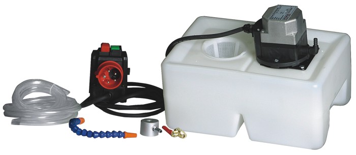

не знаком с подачей СОЖ вместе с воздухом, но как вариант на помпу насос от аквариума или для пруда (по литражу смотреть надо), насосики рассчитаны на долговременную и непрерывную работу, литраж разный.
По воздуху: по Вашим требованиям возможно подойдет компрессор от холодильника, но я бы поставил какой-нить побольше. Воздуха много не бывает, настроил давление и отдачу  и пусть себе работает. По мне, так компрессор не должен молотить постоянно - сдохнет любой! Компрессор должен накачать и ждать когда стравят, дабы подкачать еще (винтовые в расчет не берем). Т.е. какой нить китайченок с рессивером литров на 20-50 должен Вас спасти. И помните, лишний литр карман не тянет 🙂

Уважаемый Сергей Цветков, для того, чтобы стружка не попадала под фрезу, я применял в место ОЖ - сжатый воздух.
Удачи Вам.
Хороший совет! Реально поможет, я недавно контур в листе АМГ толщиной 45мм фрезеровал, стружка в монолит набивается, вязкая дрянь, как пластилин...
В итоге без всякого сож, чисто воздухом фрезу обдувал, правда компрессор для покраски с ресивером , практически не выключаясь шуровал.. Вариант от аквариума точно не попрет, надо дуть очень хорошо
2. В составе системы СОЖ на распыл эмульсии в качестве компрессора купил китайский компрессор для аэрографии, проблема в том, что он перегревается после часа работы и встает, может посоветует кто чего-нибудь не большое, бюджетное с производительностьюне меньше 23л/минуту
сейчас стоит и греется вот такое чудо:
http://aerotovary.ru/collection/compressor/product/kompressor-jas-1202
а "родная" китайская помпа для сож?
Помпа самодел из автомобильного бензонасоса кстати отечественного, канистры из оби и пневмотической фурнитуры camozzi 🙂
