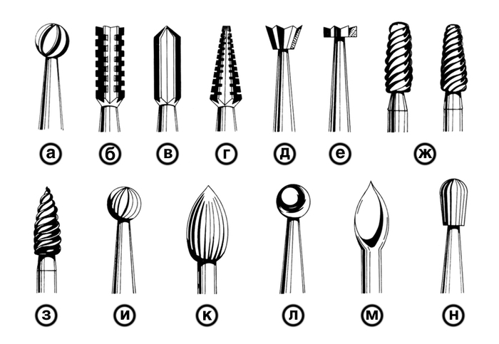

Инструмент на фото хороший, я бы даже сказал самый обычный.. К резьбе 2.5 никакого одношения не имеющий.
Отверстия до 3мм я режу В Д Е борами..

Данный инструмент больше слесарный, чем станочный.
Слесарный, это когда он в кривых руках, а когда с высокой точность позиционирования, в шпинделе, очень даже станочный
Слово "слесарь" само по себе подразумевает "прямые" руки. Точность позиционирования- хар-ка станка и на свойства инструмента не влияет. Почему я написал что инструмент слесарный-в первую очередь по тому, что не имеет достаточной жесткости. Хвостовик как правило изготовлен из достаточно мягких материалов и сопряжение хвостовик-рабочая часть часто очень тонкое.
