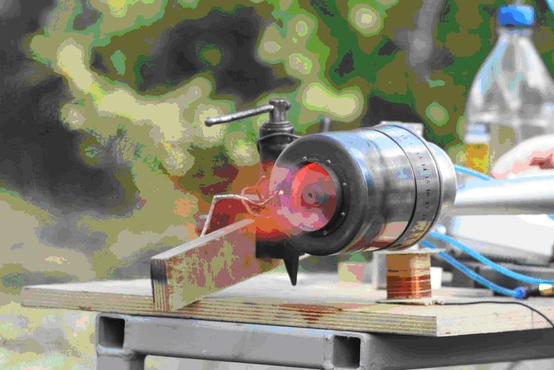

В прошлом году Крнстантин Порошкин (Уфа) в "домашних" условиях на базе ротора ТКР сделал основу такого двигателя - газогенератор - и испытал его, как ТРД. Фото и фильмы об этом событии есть на РС-форуме  в теме "Собираем ТРД" и на Ю-тубе.
Статья с кратким описанием и указанием возможностей применения приведена в журнале "Молодой ученый" http://www.moluch.ru/archive/24/2494/

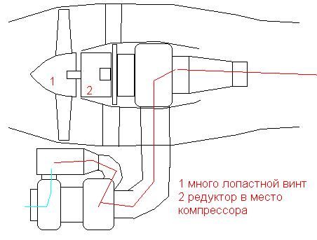

Будите смеяться конечно, но вот быстренько нарисовал, незнаю даже как это назвать имппелер или турбореактивный двигатель ? Получиться ли такое ??
Twisterwind aka Якут
Дайте мне Fulcrum - и я переверну ВСЁ!!!
Якутск
@ Kide2005
ОХ!!!  :eek:
Получится может ВСЁ, если приложить ум и руки... Вопрос в другом: насколько верно будет это всё приложено. Сугубо моё личное мнение: не стоит городить такой огород... Сколько лишнего веса! Какая громоздкая система! И сколько потерь в этих коленцах и трубах!
G
georgka
Вполне, но при определенных условиях. Вы нарисовали двухконтурный двигатель с разнесенными контурами.
Только Ваш двигатель будет не авиационным: улитки, корпуса подшипников ТКР весят столько-о-о, да ещё редуктор... А (тяга) мощность-то будет не ахти..
