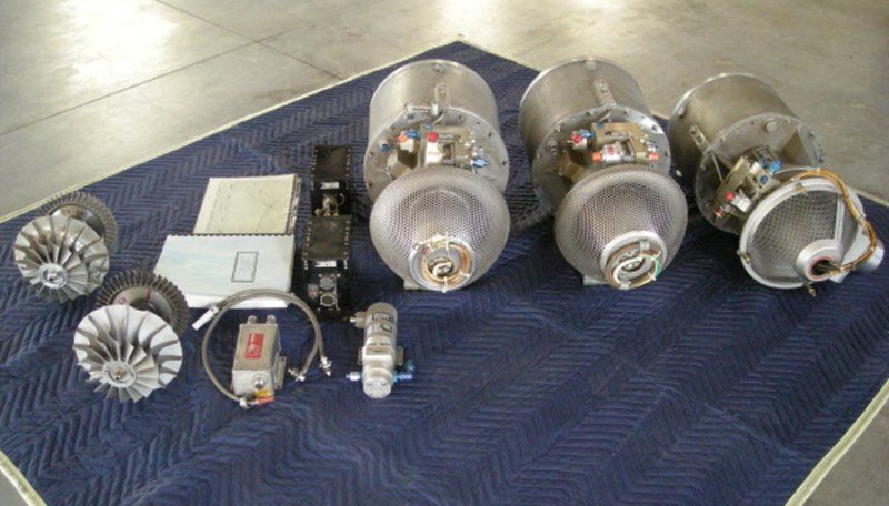

Игорь! Вы имеете в виду выходной вал привода стартера (генератора)? С него можно снять мощность не более 4кВт (приблизительно).
Следует учитывать особенности АИ-9:
1. Основная мощность турбины идет на привод переразмеренного компрессора для обеспечения отбора воздуха. Отбор мощности на привод генератора относительно небольшой.
2. Двигатель фактически однорежимный, поэтому система регулирования его (САУ) максимально упрощена.
Проблемы решаемые, но №1 - создание практически нового компрессора, особенно системы диффузоров - затратна; №2 - введением ручного слива топлива перед топливным коллектором - очень грубая (не для эксплуатации на ЛА).
Просто я тут по дешевке (100$) купил еще один АИ-9... Первый Вы знаете для чего :), а со вторым вот думаю, что бы из него сваять :-/.
Турбопроп вроде проще, но он мне без надобности, а для ТРД у меня уже год самолет стоит. Так что скорее всего буду пациента препарировать и мозговать как ему тягу увеличить. Тяга в стандартном варианте у АИ-9 около 60 кг (если не так, прошу поправить), мне хотя бы до 100 кг довести и для самолета взлетным весом в 400 кг вполне гут :~).
Стартер, масляный насос, топливная система - все выкину :IMHO Топливная будет впрыск на основе автомобильных форсунок, масляный насос хочу аксиальный с электроприводом, запуск сжатым воздухом... Что делать с апендиксом для отбора воздуха - пока не знаю...
Юрий, Вы или поддержите или закидайте мою идею помидорами, чтобы я чего-нибудь не наделал по незнанию ::)

У ВСУ очень маленькое время работы на режиме. Например, если на Як-40 первый двигатель не запускается с третьей попытки - Аи-9 нужно отключить и охладить в течении 15 минут. Расход керосина просто аццкий   ;)
Tommy Versatty
У АИ-9 расход топлива 55-60 кг/ч - проверено! Для меня это вполне подходит.
А на счет время работы на режиме - это из-за "дохлого" масляного насоса, есть такая установка для распыления ядохимикатов ГДУ "Тайфун" (http://www.motoravia.ru/?gid=160&pid=151), она сделана на базе АИ-9, и работает долго и надежно, средняя наработка на отказ - 100 часов, а такими характеристиками не каждый авиационный ГТД располагает :IMHO
Изначально АИ-9 был ГТД не пошедший в серию для легких самолетов, потом по заказу КБ Яковлева на базе этого ГТД сделали ВСУ (если я чего не путаю).
Tommy Versatty
60кг х 25руб= 1500руб час. Может проще лимузин с мини-баром и девочками заказать?
Кому что... Кому продажная любовь в лимузине, а кому адреналина полные штаны :)
Ни одна баба не доставит такого удовольствия как самостоятельная сборка самолета и ГТД :IMHO :IMHO :IMHO
А какой оргазм когда твое "детище" поднимается в воздух!!! :~)  [smiley=2vrolijk_08.gif] :craZy
P.S. И ради этого стоит жить :IMHO
