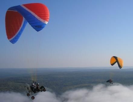

На паралете тоже неплохо летаем над облаками
на фото 2 паралета Профи 430 и Профи 500Р с куполами Lightning (  и я с пассажиркой на красно-синем)

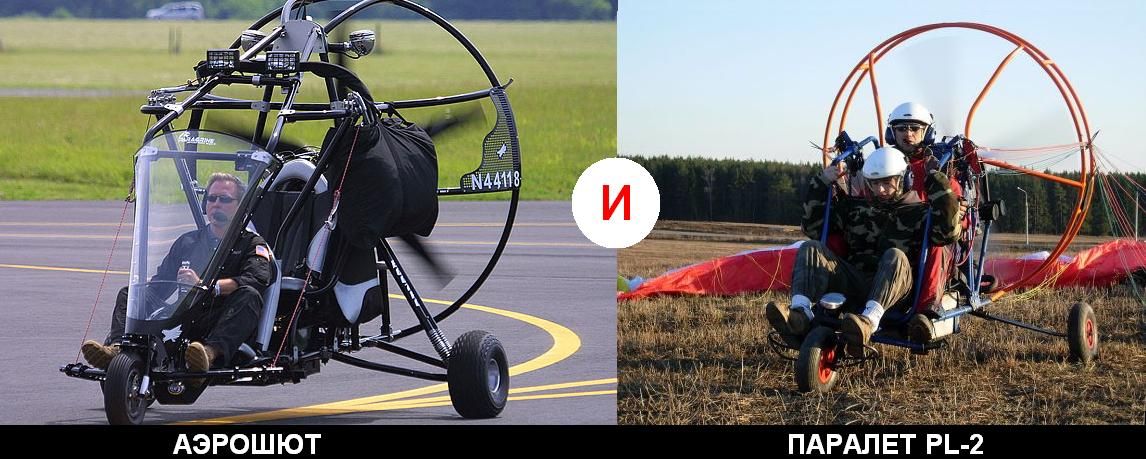

Если вы распологаете средствами, то однозначно советую подумать об аэрошюте. Конечно, я мог бы сказать - что за 800000 можно уже купить полноценный самолетик - Пайпер Каб на соседней ветке, но это уже другая тема с другими вытекающими. Из мягкокрылых - аэрошют на первом месте, если вас не обременяет транспотрировка в прицепе. Если обременяет, то конечно паралет единственный выход. Но аэрошют и паралет, поверьте - не сравнимы!

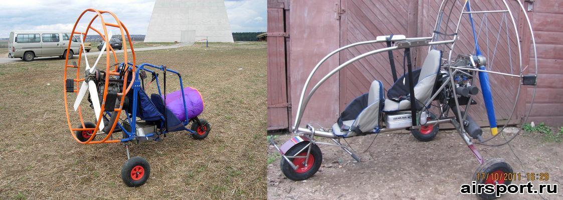

В своих постах выше я в кратце описал приоритетные различия. Задавайте вопросы поточнее, чтобы я мог более правильно отобразить свои мысли.
- Паралет. Думаю с этим вопросом все понятно, кто имел отношения с парпланерным спортом. Паралет (PL-2), это тандемное продолжение "трайка" имеющий более мощный и стационарный двигатель. Все особенности управления и сам параплан остались те же. А именно - ручной вывод крыла на старте, управление клевантами, газулька на кисти руки. Паралет, как правило легкий, компактный, что реально сказывается на комфорте пилота, а уж тем более пассажира, расположенного впереди.  Это следствие не паранои производителя, а органиченной грузоподъемностью тандемных куполов, которая не привышает 350 кг.
- Аэрошют. По технологическому оснащению можно сравнить со сверхлегким самолетом. Он имеет полноценную приборную панель с авионикой. Комфортные сидения. Пилот распологается впереди, пассажир сзади. Управление газом - авиационный РУД под правой рукой. Мощная пружинная подвеска. Двигатель Rotax-582, как на обычном самолете. Вес аэрошютной телеги и особенность конструкции купола, дают возможность взлета с небольшим боковым ветром, а не строго против него. Это достигается тем, что купол не способен перевернуть телегу при раскачивании боковым ветром и следует строго за ней. Вывод купола аэрошюта происходит сам в отличии от параплана, пилоту лижь необходимо контролировать угол свала. Управление аэрошютом происходит педалями, как на самолете РН. При этом руки всегда свободны. В паралете руки всегда висят на клевантах.
Делайте выводы!  😉  На первом фото Паралеты. На втором Аэрошют.

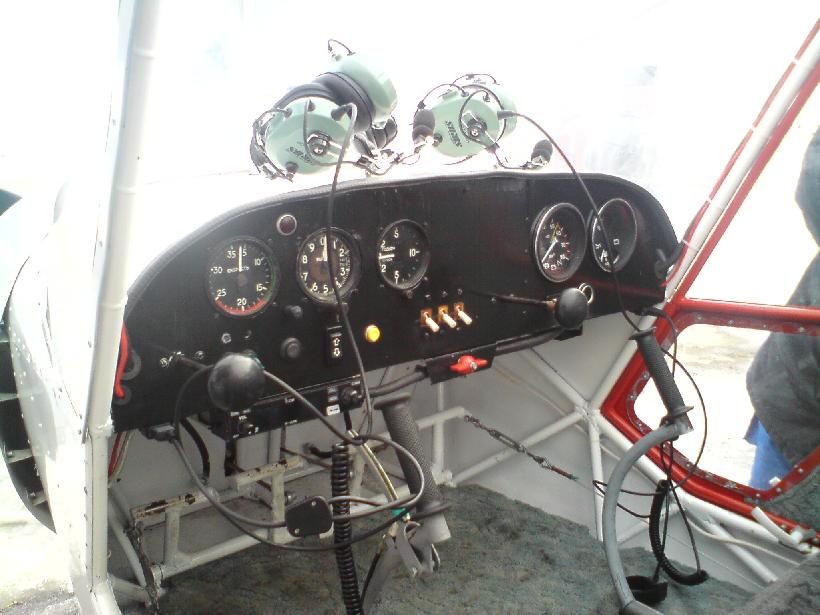

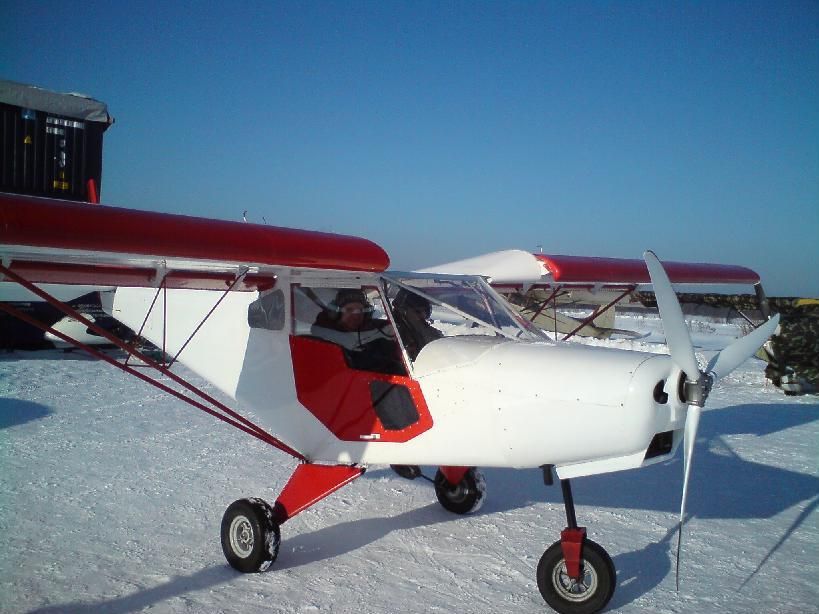

Могу предложить цельноалюминиевый CH-701 "головастик", три года, субару EA81, налет около 200 ч. - 850 000 руб,  поплавки и лыжи - 75 000 р.
Видео 2 чел (95 и110 кг) + 60 л бензина:  http://files.mail.ru/FOY20N
фото
    72,5 КБ · Просмотры: 168
    70,3 КБ · Просмотры: 131
Судя по конструкции,это-вовсе не СН-701,и конструктору следует не стесняясь присвоить аппарату свои инициалы.  😉
А называть этот самолёт Хейнцевым именем-значит вводить покупателя в заблуждение!
Не было бы CH-701, не было бы и головастика. Мой тут только фюзеляж, остальное Хейнца, и по характеристикам они практически одинаковы.
У "головастика" кабина чуть шире, скорость сваливания чуть меньше, ну и не гремит.
Классный самолёт,красивый,пока помечтаю только :~~) 🙂
