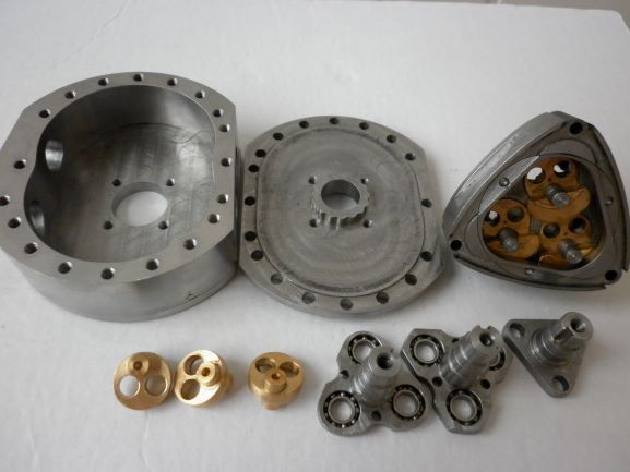

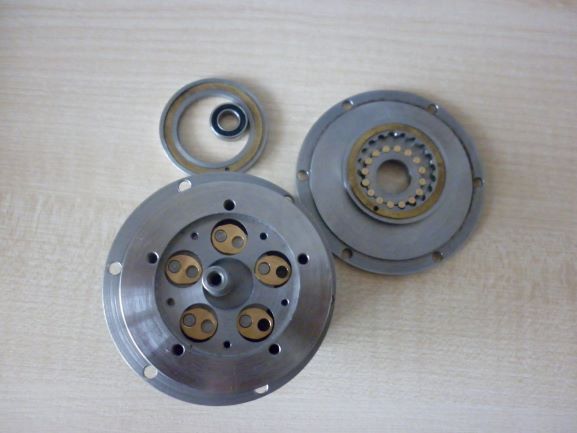

Почему вы вдруг усомнились, что я не делал всего того, что вы перечислили? Я же на видео показываю именно реальный механизм ЦД, а не мультик какой-нибудь. И, между прочим, он прекрасно работает.
Чтобы у вас не было заблуждений, то я хочу ещё раз откровенно сказать, что при помощи обсуждения данной темы я просто ищу себе партнёров, которые также, как и я, заинтересованы сделать действительно новый и хорошо работающий двигатель. Об этом я так прямо и сказал в первом посте по данной теме.
Если бы год назад я запустил Ванкеля с этим механизмом, то тогда и этого обсуждения не было бы.

Так какие у вас размеры ротора то- ширина и расстояние между углами
и какая маркировка на подшипниках
Не понимаю, вы задаёте вопрос или пытаетесь что-то утверждать? И хотел бы понимать – с  какой целью?
