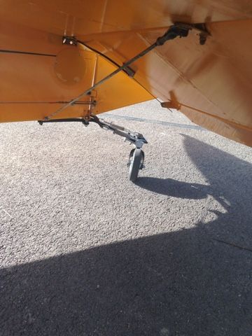

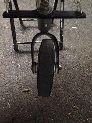

В марте получил СЛГ на самолёт, погожих дней стало больше, начали активно летать. В настоящий момент полётное время составляет 7 часов. Первые полёты выполнялись с ВПП покрытой снегом и слякотью. На сухой и чистой ИВПП стала проявляться строгость и чувствительность к выдёрживанию направления на разбеге и пробеге. На разбеге движения педалями миллиметровые. На пробеге движения больше - нет обдува от винта. Разбег 150...200 метров, пробег 100...150, при минимальном применении тормозов, без тормозов 300 метров. Выполнено 65 посадок. При оборотах 2250 (75%) скорость около 95 mph (152 км/ч). В общем летает хорошо.
Хвостовое колесо меня расстроило. Все кто его видет говорят что оно от тележки из магазина и скоро развалится. Некоторое время назад заметил что диск согнулся и не перпендикулярен оси - подумал что не выдержало учебных полетов с ИВПП и боковым ветром. Снял, выправил, за одно обнаружил отсутствие смазки в подшипнике. Кроме этого резина свободно проворачивается на ободе. Собрал, проверил - биения нет. Прорулил метров 300 с поворотами, потом ещё 300. Вновь осмотрел колесо - биение 2 мм, и это без полетов. Вновь выправил, не снимая, руками. Видимо гнётся он не при посадках, а при стоянке и рулении, когда колесо повернуто на 45 и более градусов, получается боковая нагрузка. В общем надо искать замену, может и вилку сразу менять прийдется.
