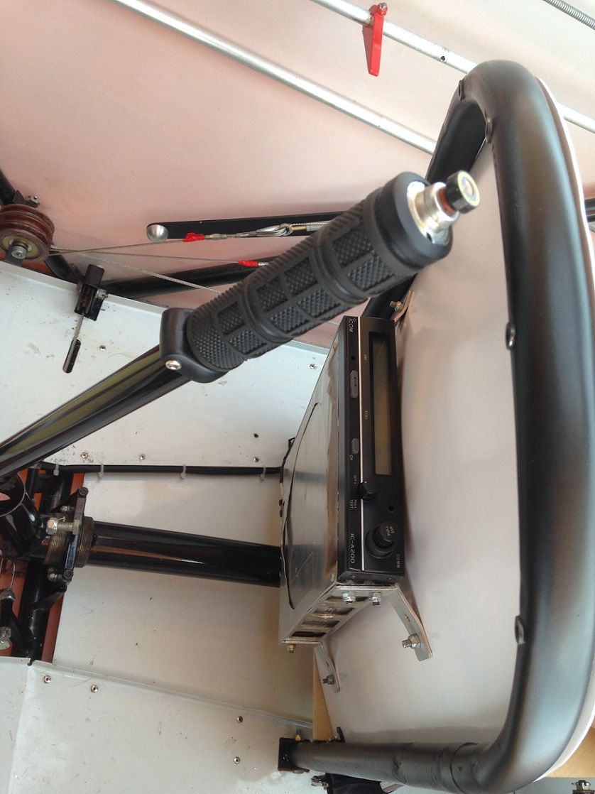

Установка радиостанции

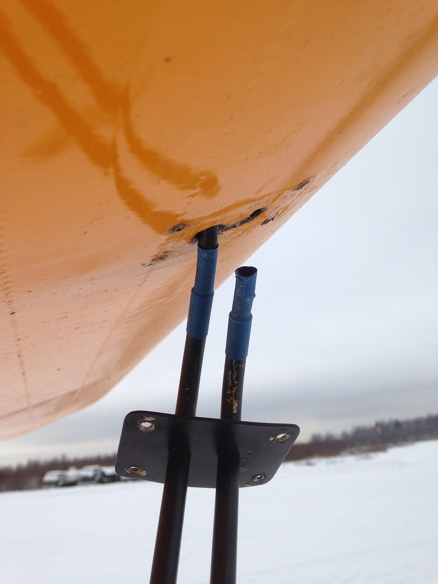

При первых пробежках выяснилось что указатель скорости не работает. Причина была в том что при соединении трубок в корне крыла, или вследствии сужения пластиковых трубок на морозе, в районе ПВД линия полного давления отсоединилась. Способ крепления трубок очень "удивил" - видимо решили что в крыле не видно, поэтому "и так сойдет". Надо будет переделывать.
