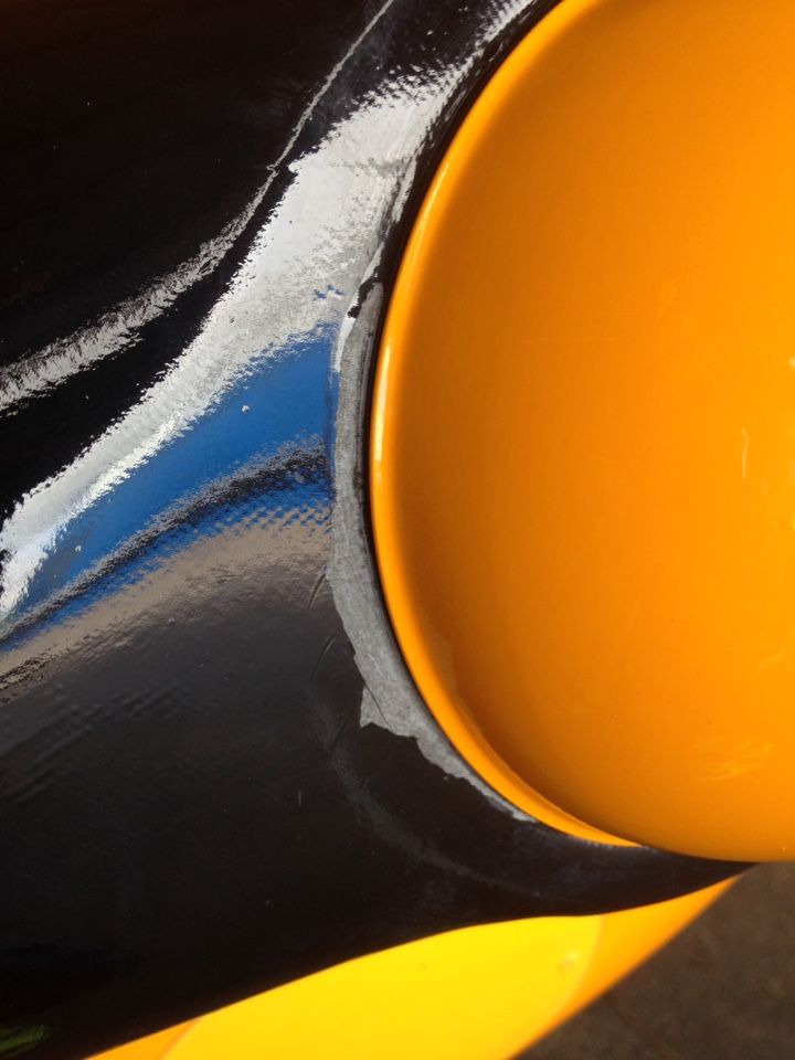

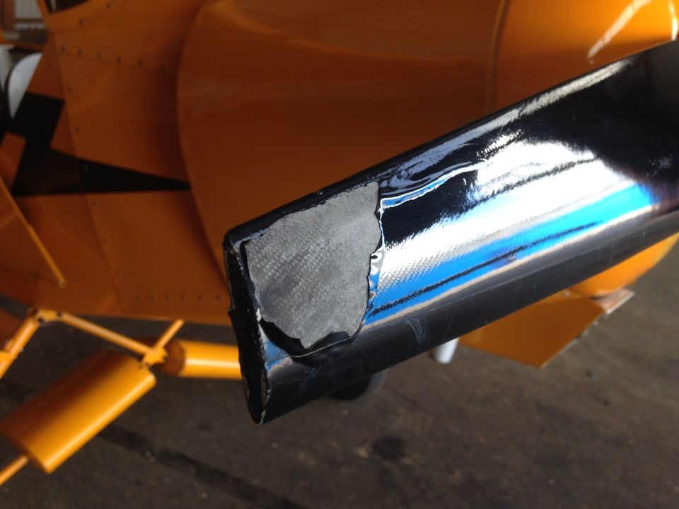

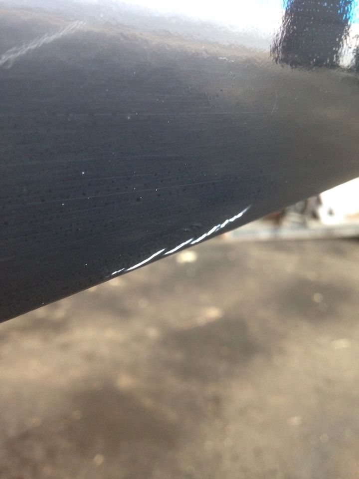

Пару недель назад начались проблемы с винтом. Сначала на одной из лопастей появились волны на задней кромке. Потом в центральной части краска отслоилась. После крайнего полёта обнаружил что на конце лопасти краска совсем отвалилась.
Характеристики которые удалось получить с этим винтом:
Максимальные статические обороты на земле - 2250. Максимальные обороты в полёте на высоте 300 м - 2700. Максимальная скорость - 101 mph - 162 км/ч, истинная (по прибору 110 но он сильно врет - это отдельная история).
При оборотах 2500 - 93 mph, 2300 - 85, 2100 - 74. Скорость сваливания 43 mph (69 км/ч). Все скорости для массы 560 кг. При 475 кг на 2...3 mph лучше.
Дальнейшие полеты возможны только после ремонта или замены винта. В общем винт вполне подходящий по характеристикам, но за качество - опять двойка.

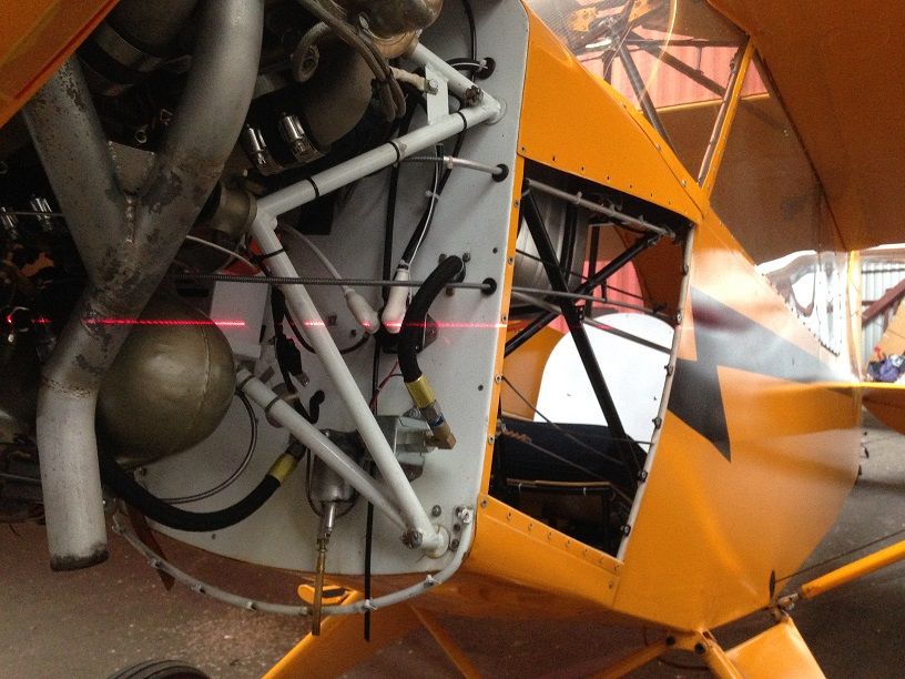

Немного информации для тех кто возможно выберет такой же двигатель и расположение топливного бака что и я выбрал.
При установке карбюратора MA-3SPA, допустимое давление топлива должно быть в диапазоне от 6-и дюймов водяного столба (примерно 0,135 psi) до 6-и psi (максимально допустимое). При остатке топлива около 10л и стояночном положении самолета, давление падает до минимума и двигатель глохнет при попытке увеличить обороты после работы на МГ. При наборе высоты с максимальным градиентом также возможны перебои в работе двигателя. Жара и автомобильный бензин также могут оказывать негативное воздействие на работу топливной системы. Для STC по установке O-200 на J-3, существует ограничение - не летать при остатке менее 1/2 бака - видимо при меньшем уровне уже возможны проблемы.
    92 КБ · Просмотры: 275
Поэтому и рекомендуется в таких условиях пользоваться электрическим бензонасосом. У вас, я вижу, он стоИт.
В РЛЭ многих самолетов это указано, как обязательная процедура на взлете и посадке.
Да, насос стоит, но в оригинальном J-3 он не предусмотрен, а в моем случае не имеет обратной связи с баком, так что использовать его длительное время может быть опасно. Только на взлете и посадке и использую.

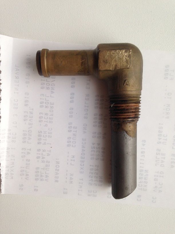

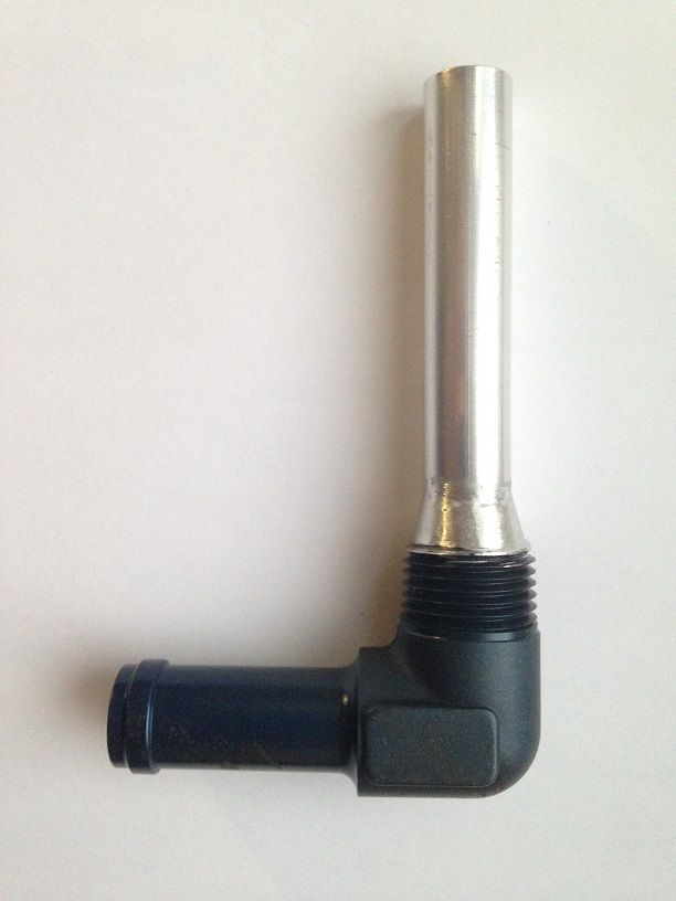

Еще немного информации о двигателе которая возможно пригодится кому-то.
Как и ожидалось, без установки сепаратора, из суфлера гонит масло. Американские аборигены борются с этим установкой в картер штуцера от пилотажной модификации C-150. Оригинальный штуцер стоит 500...600$, так что большинство делает самодельный. Я тоже решил заморочиться и изготовил такой из алюминиевой трубки и купленного штуцера. Выкрутив родной штуцер, обнаружил что он уже *доработан* - припаяна водопроводная труба ). В общем план провалился. Нужен маслоотделитель - чуда не произошло.
При создании боковой перегрузки масло по прежнему льется ручьем. Так что после каждого полета можно видеть на сколько Х.Ёво я в очередной раз пилотировал.
