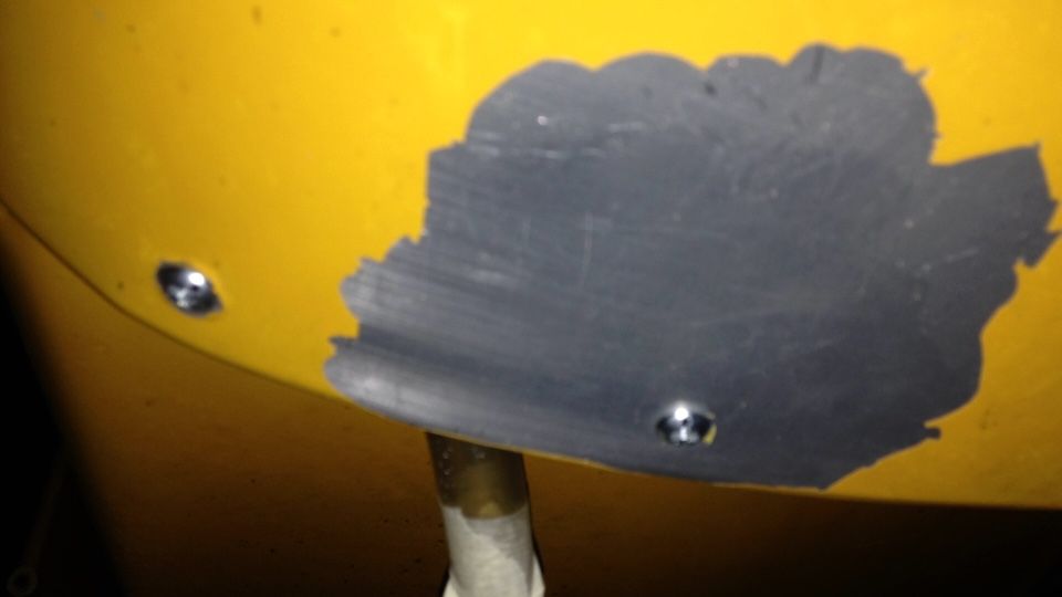

Подскажите, как выгибаете вот эту окантовку,по шаблону или по месту молотком?
Мы подобную, делали из нерж полосы 0,8...1,0 мм. По шаблону из картона и без выстукивания, выкатывания. Она сама ложится на место. Сверлишь, клекосишь, сверлишь, клекосишь.  🙂 И потом клепаешь вытяжными.

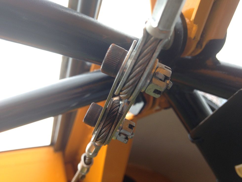

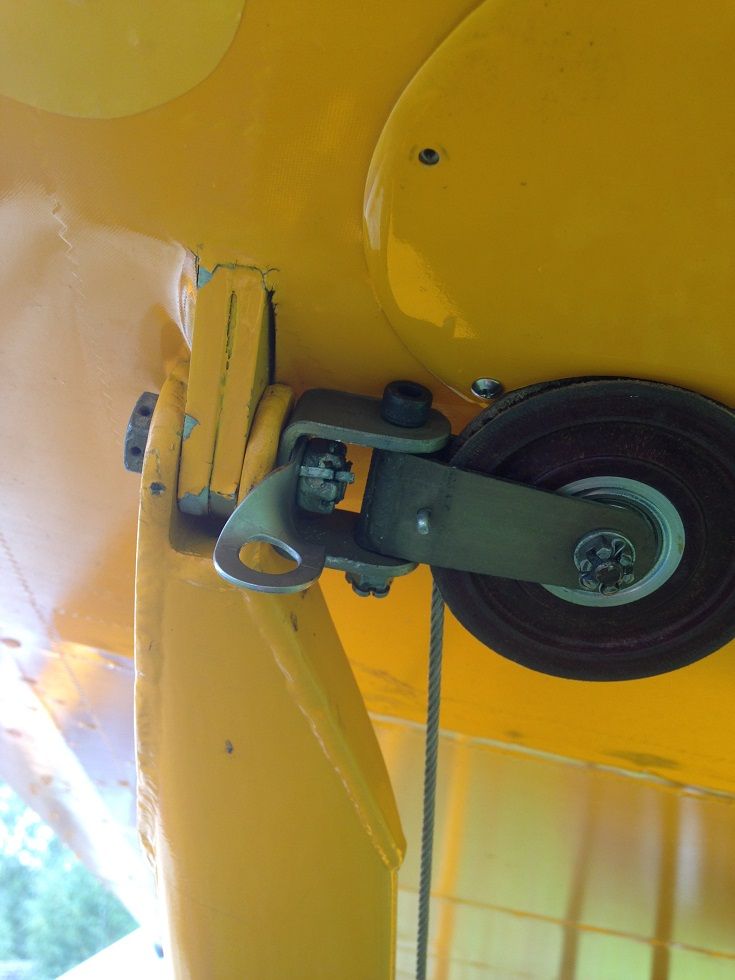

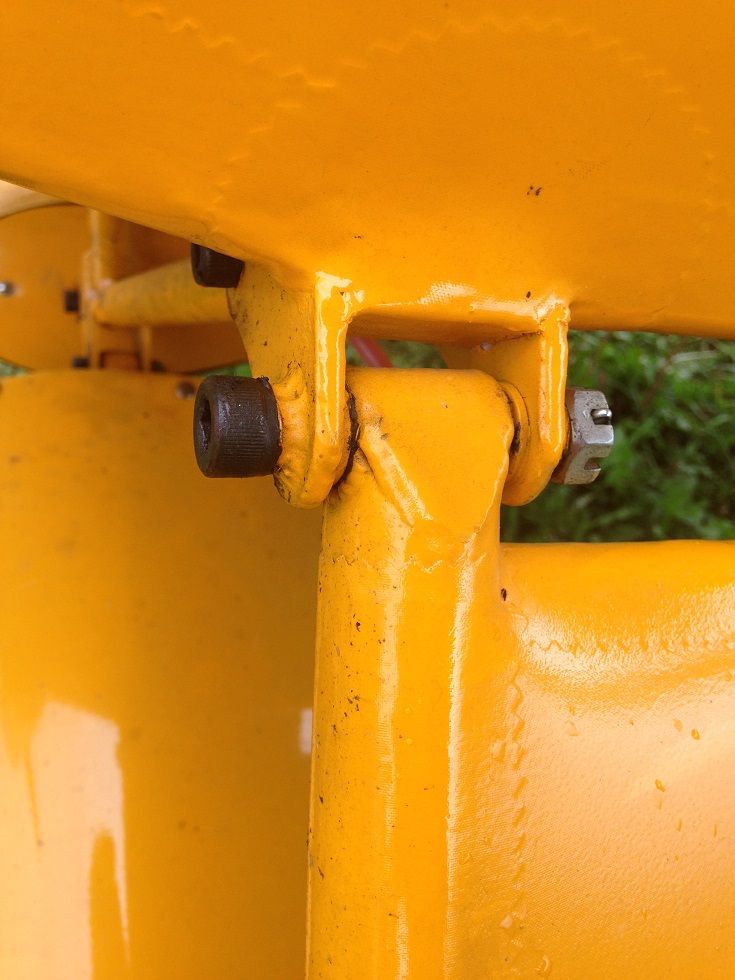

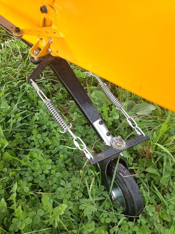

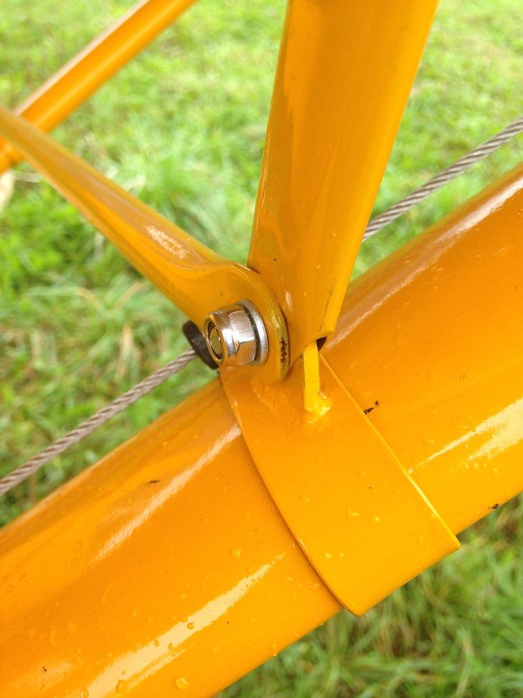

Немного деталей...

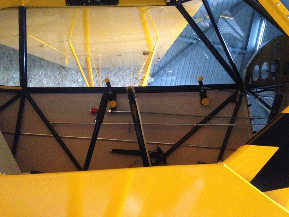

кабина.
Залезать на место пилота (заднее) и вылезать - очень удобно - даже с парашютом на жопе. Сидеть тоже очень удобно.
Залезать на переднее кресло и находиться там - очень неудобно. Читал об этом раньше, но не ожидал что будет так неудобно... годится только под рост 170 и менее.

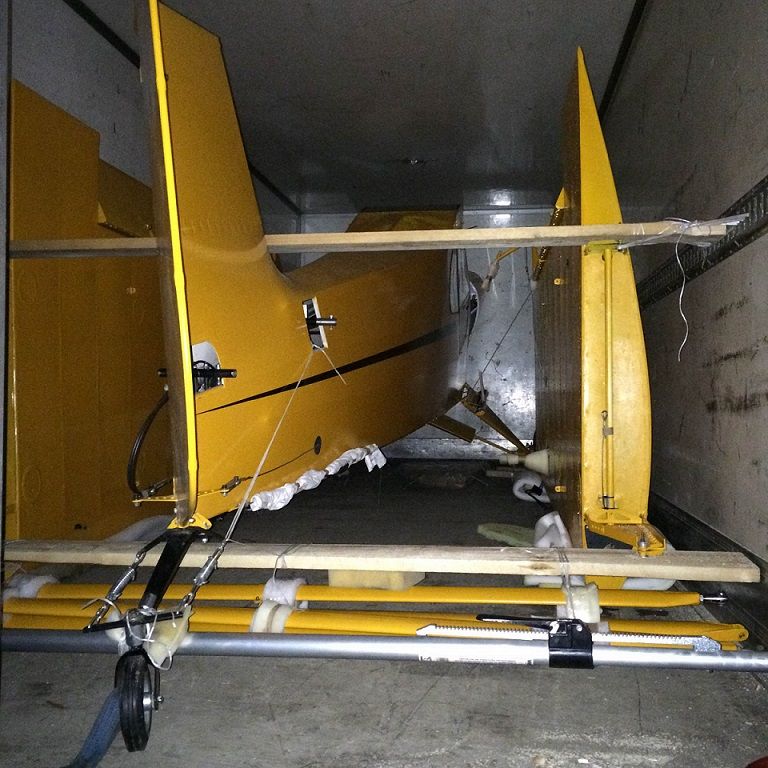

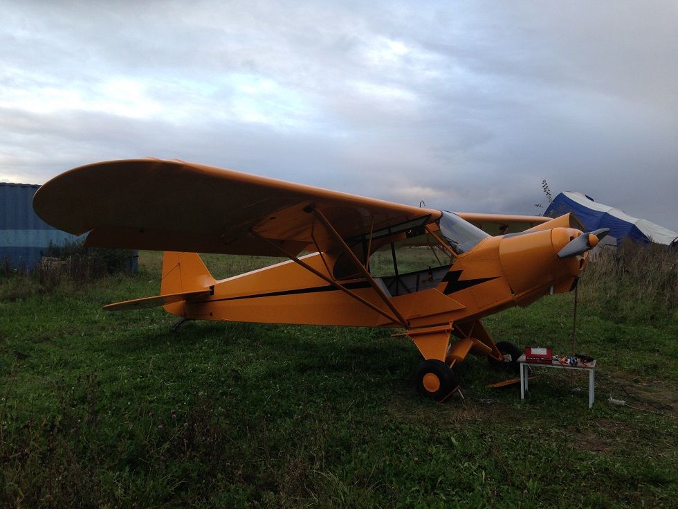

собрали.
на то чтобы поставить крылья ушло 23 минуты - это рекорд. Я и мои друзья собрали множество самолетов - этот собирается быстрее и проще всех.
дорабатываю, регулирую, исправляю.
получена регистрация, в перспективе СЛГ.

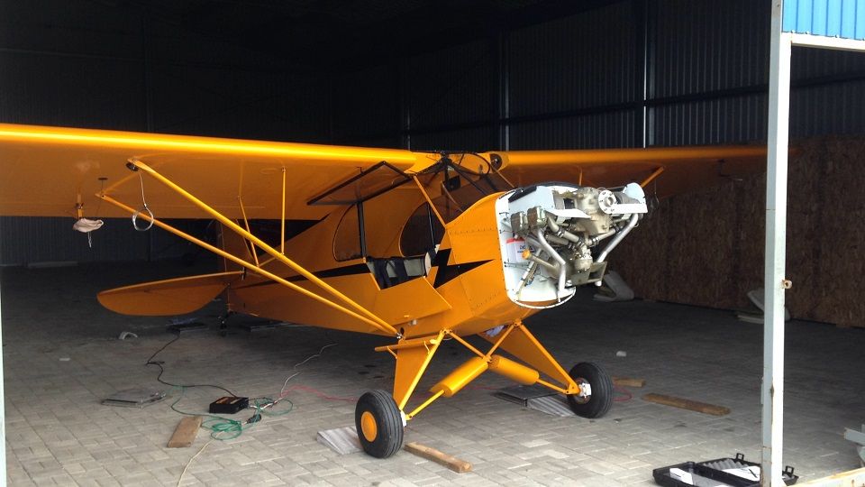

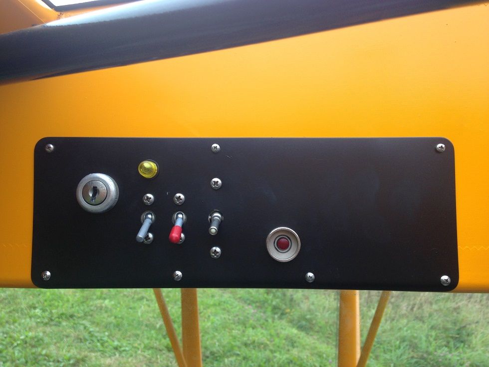

Доработки и исправления почти закончены. Еще раз взвесил самолет и посчитал центровку. На данный момент вес пустого - 349 кг, при центровке 17,5%. Убрал *лопаты* с элеронов, снял передние плечевые ремни (мешали установке радиостанции, да и закреплены были так что при худшем раскладе крепление все равно не выдержит). Переделал крепление задних ремней. Заменил тахометр.
С одним пилотом:
- 434 кг/25% без топлива и 467 кг/22% с полной заправкой;
Вдвоем:
- 519 кг/23,5% без топлива и 552 кг/20,7% с полной заправкой.
Ждет установки ELT и ICOM-200 - Добавится еще килограмма 3...4.
Готов к полетам но погоды нет - в Питер пришла зима...

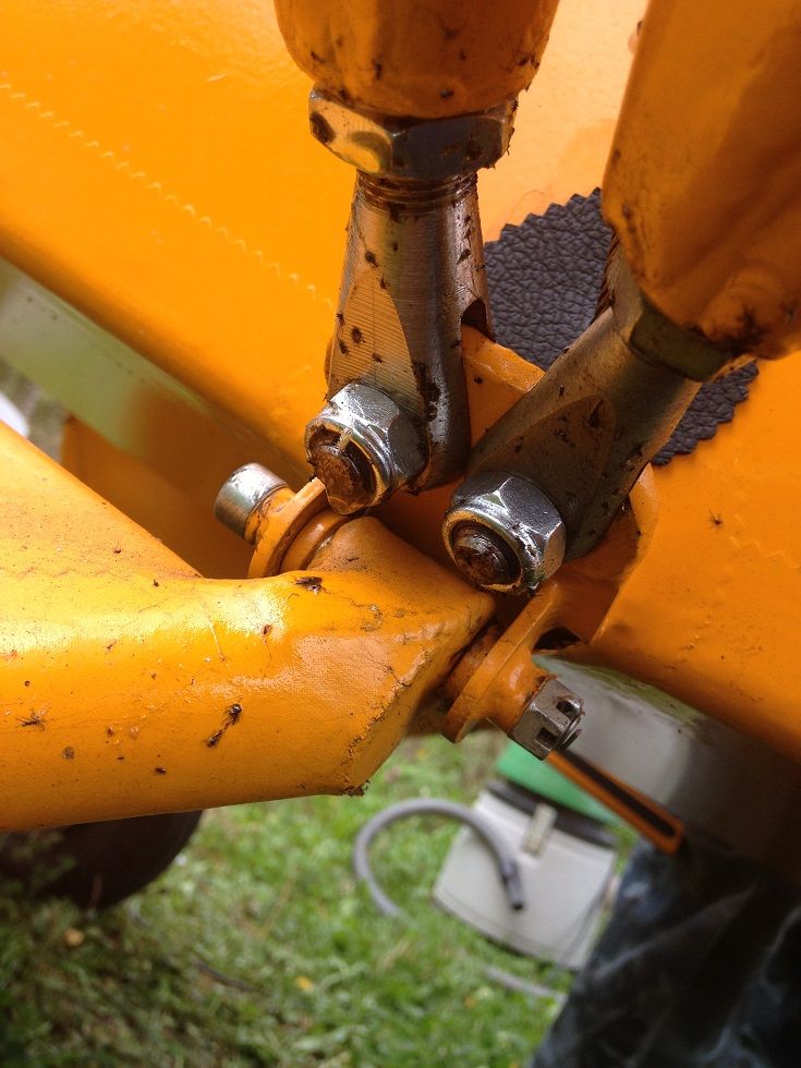

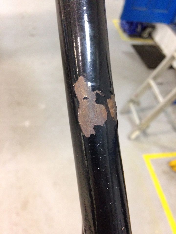

В процессе работы все больше убеждаюсь в недобросовестности изготовителей. С капота краска легко скалывается и облезает, обнажая голый дюраль без грунтовки. От стальных труб краска отваливается также легко, обнажая ржавчину (при этом Сахаров утверждает что это у них грунт такой "под ржавчину"). Сказок за время постройки я слышал очень много, но это уже через край.
