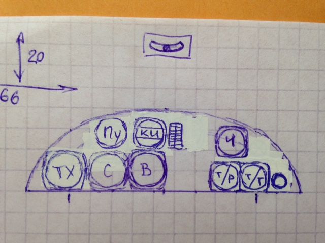

Я планировал что приборная доска будет выглядеть так
    44 КБ · Просмотры: 229

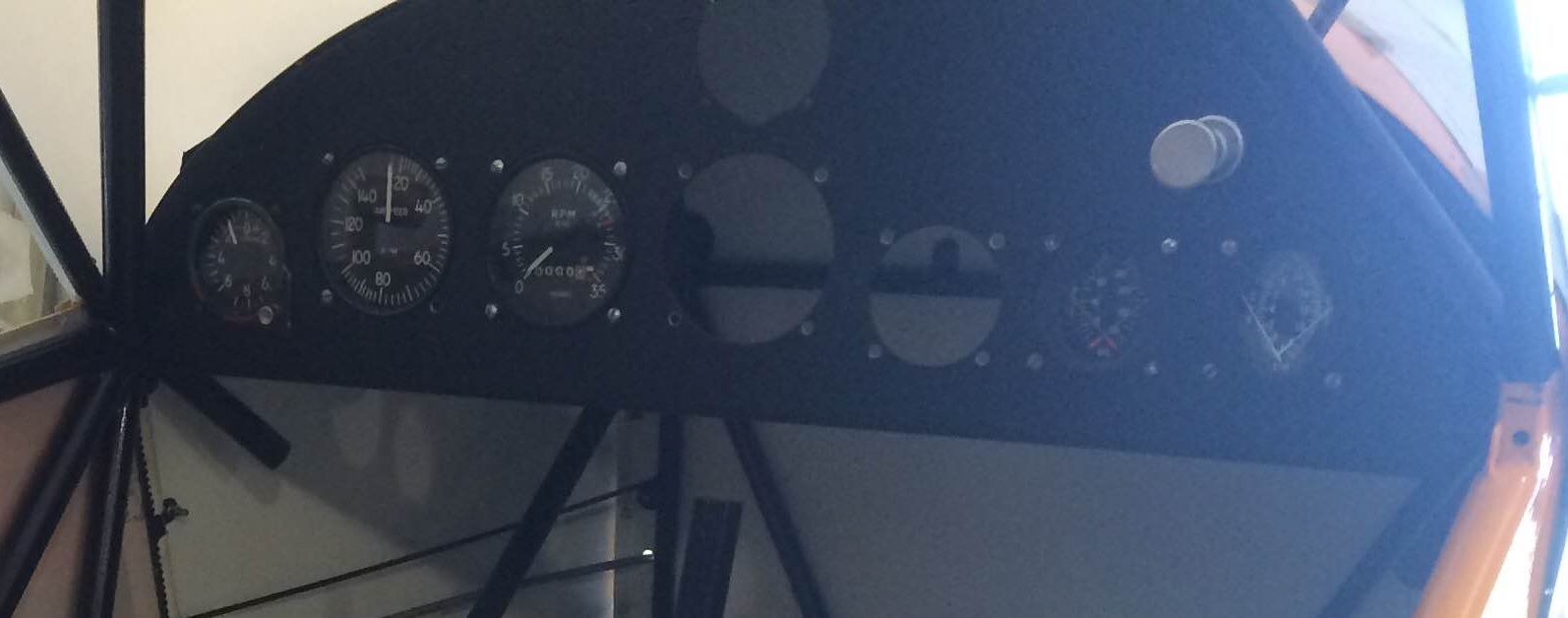

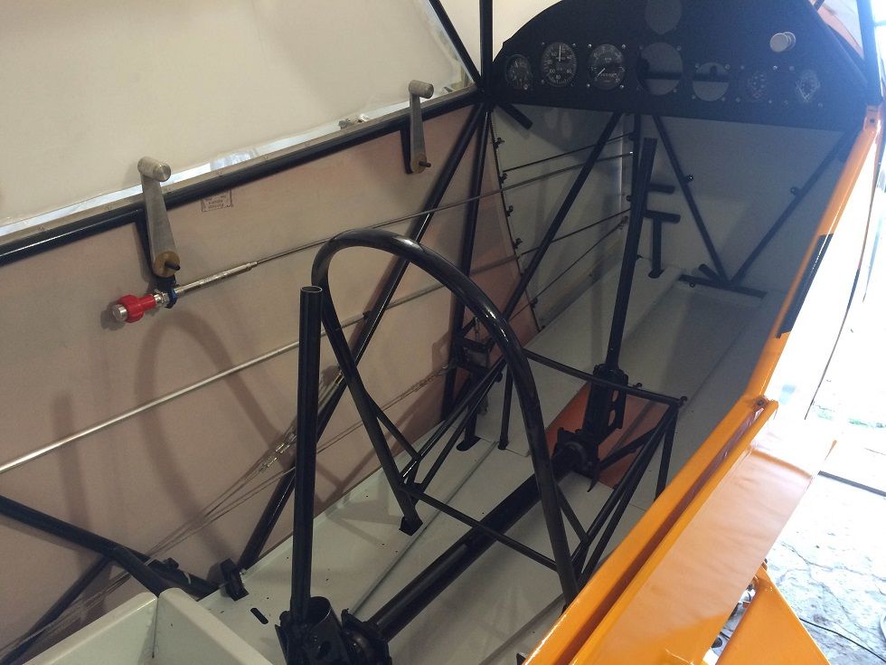

Тахометр - крайний слева, чтобы его привод не мешал установке бензобака, который на J-3 расположен в кабине. Однако Сергей решил иначе, и установил тахометр ближе к центру. В итоге бак уперся в привод тахометра и Сергей решил вварить в бак трубку для него. Видимо потом придется переделывать как минимум приборную доску. 😡
    67,3 КБ · Просмотры: 257
    93,6 КБ · Просмотры: 233
Выхлопная система к двигателю не подходит - спасибо компании Airctaft Spruce за 880 USD выброшенные на ветер  😡

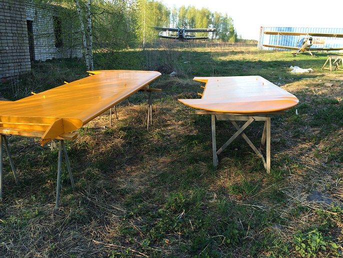

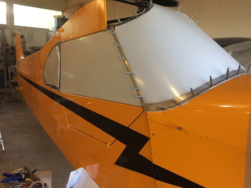

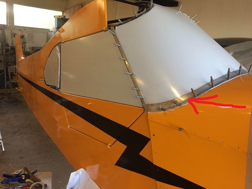

Потихонечку  пассатижами , понемногу  отгибаете  края,  а  потом  доводите резиновой киянкой, главное  не  использовать  Д16, лучше  металл  помягче  типа  АМГ.
Пассатижи это уже вчерашний день , вырезаете по контуру обреза остекления полосу  , а потом прокаткой в виде двух маленьких подшипников закрепленных с зазором в 0.8мм . Результат будет значительно аккуратней , без заминов и неровностей .
Что бы было красиво ,надо сделать оснастку ,для этого заклеиваете малярным скотчем стекло и прилегающую часть фюзеляжа далее шпаклюете поверх этого скотча выравниваете ,кладете разделительный слой и выклеиваете из стеклоткани эту обечайку , укрепляете ее деревянными брусками , вот вам и оправка . Долбите по ней киянкой сколько хотите . когда будите ставить стекло на винты предварительно делают отверстия  сначала в обечайке а по ним в стекле и все клеится на автомобильный клей для стекла.

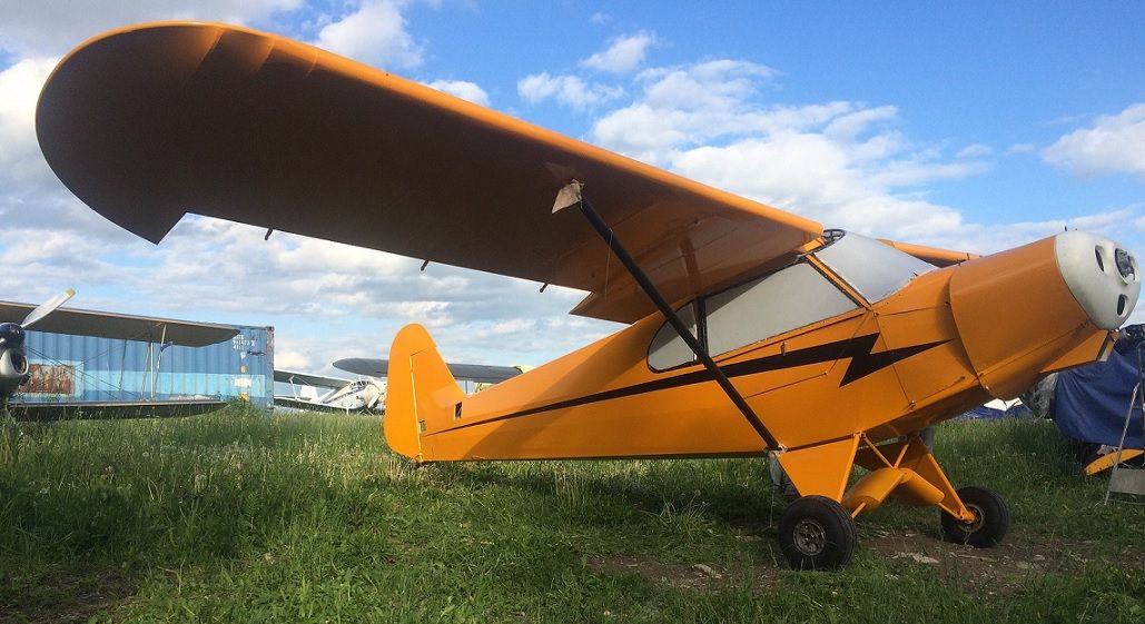

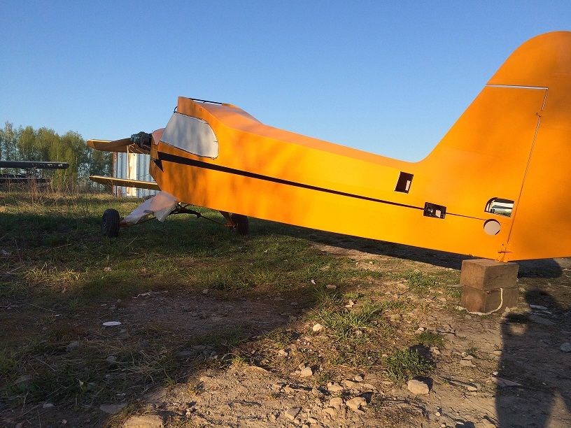

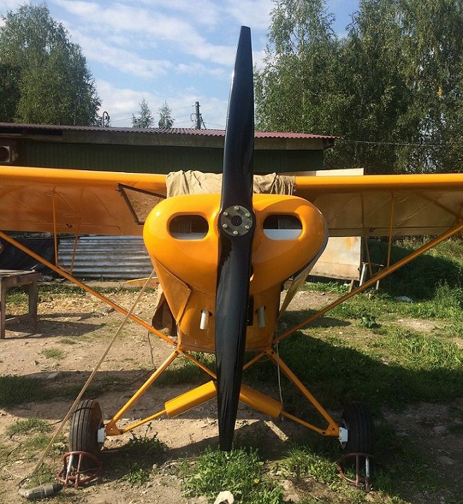

Проект понемногу движется к завершению.
Попытки samodelkin-а изготовить подходящий винт оказались неудачными - это более чем на месяц задержало работы. В итоге винт изготовил Сергей Сахаров. Есть надежда до конца месяца облетать изделие.

Здравствуйте.
расскажите как клепали носик крыла.
какими заклёпками?
если обычными, то как добирались внутрь чтобы поставить поддержку?
если есть больше фото по теме вашего крыла, то будьте добры, покажите. Интересно.
Здравствуйте.
какими заклёпками?
Я сам не клепал, но на фото видно что нижняя часть носка не доходит до лонжерона - имеется доступ для установки заклепок с использованием поддержки.
