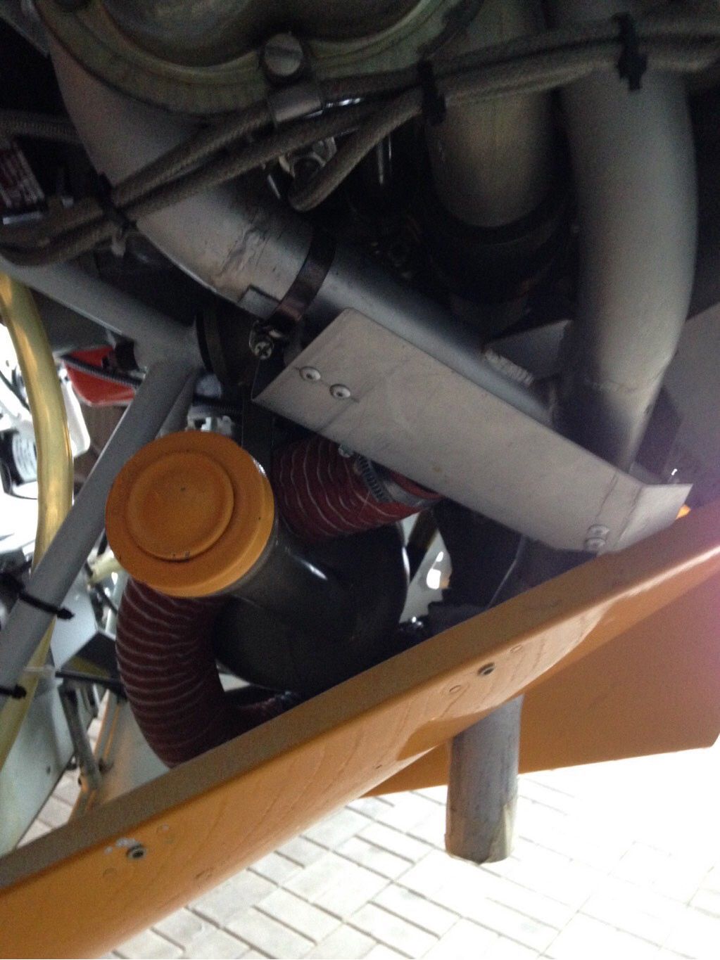

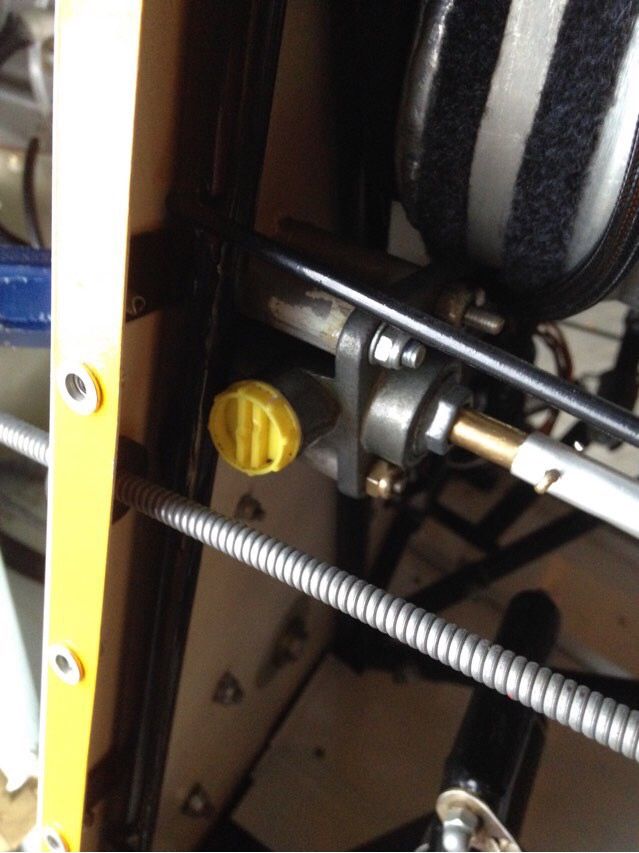

Нашел немного времени на фотографии. Сразу могу сказать что все изложенное ниже можно считать мелочами не влияющими "на скорость", плодом воспалённой фантазии и т.п. Ввиду того что задачи собрать и выложить компромат на Сергея я перед собой не ставил, многие узлы могу предьявить только "после", но не "до".

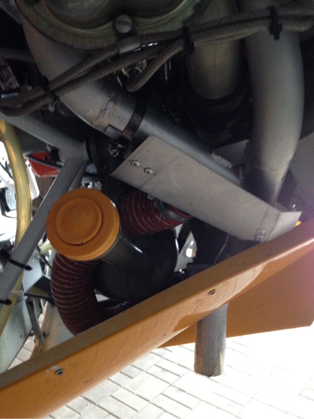

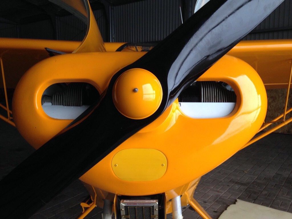

На видео видно что капот кривой - исправил (на дефлекторе след от старого места контакта). Отверстие под винтом нарушало схему охлаждения - сделал заглушку.

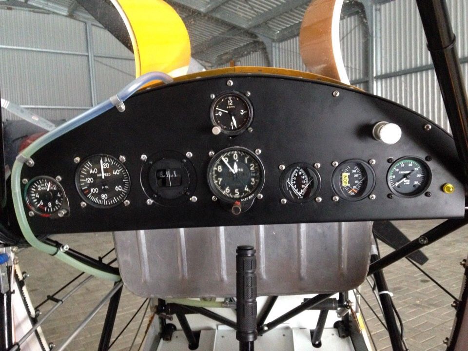

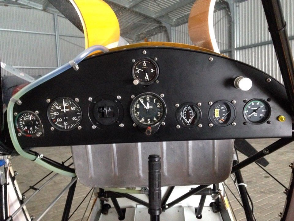

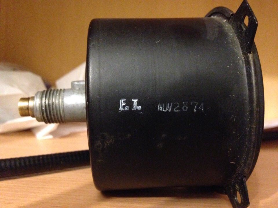

Может настоящие "пацаны" любящие небо готовы летать без индикации давления масла, но я не готов. Почему-то изготовитель решил попытаться подключить автомобильный датчик давления к авиационному прибору. Поняв что в прибор должно входить три провода, а датчик имеет лишь один - бросили эту затею - облетали так... Правда родной датчик Сергей потом все таки купил и выслал мне. Я за это время установил другой прибор с другим датчиком. Сейчас штатный датчик (новый) установлен - надеюсь прибор (бу) заработает (пока не запускал с этим датчиком).

Чет и так и эдак на капот смотрел, кривизны не увидел. Я, конечно, не суперспец, но все же... Разве что цилиндры по разному видны, это имеется в виду?

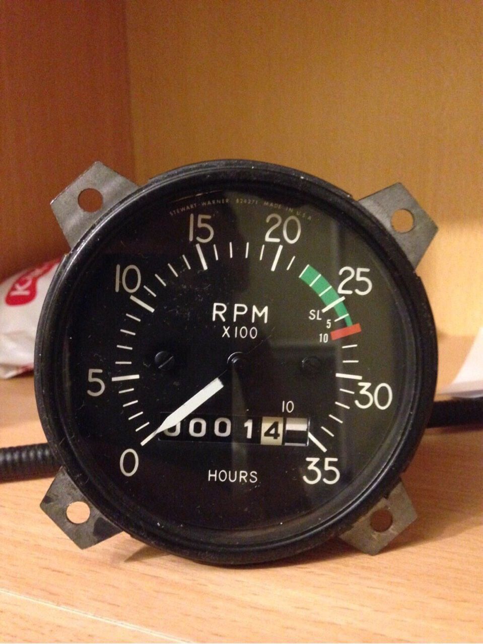

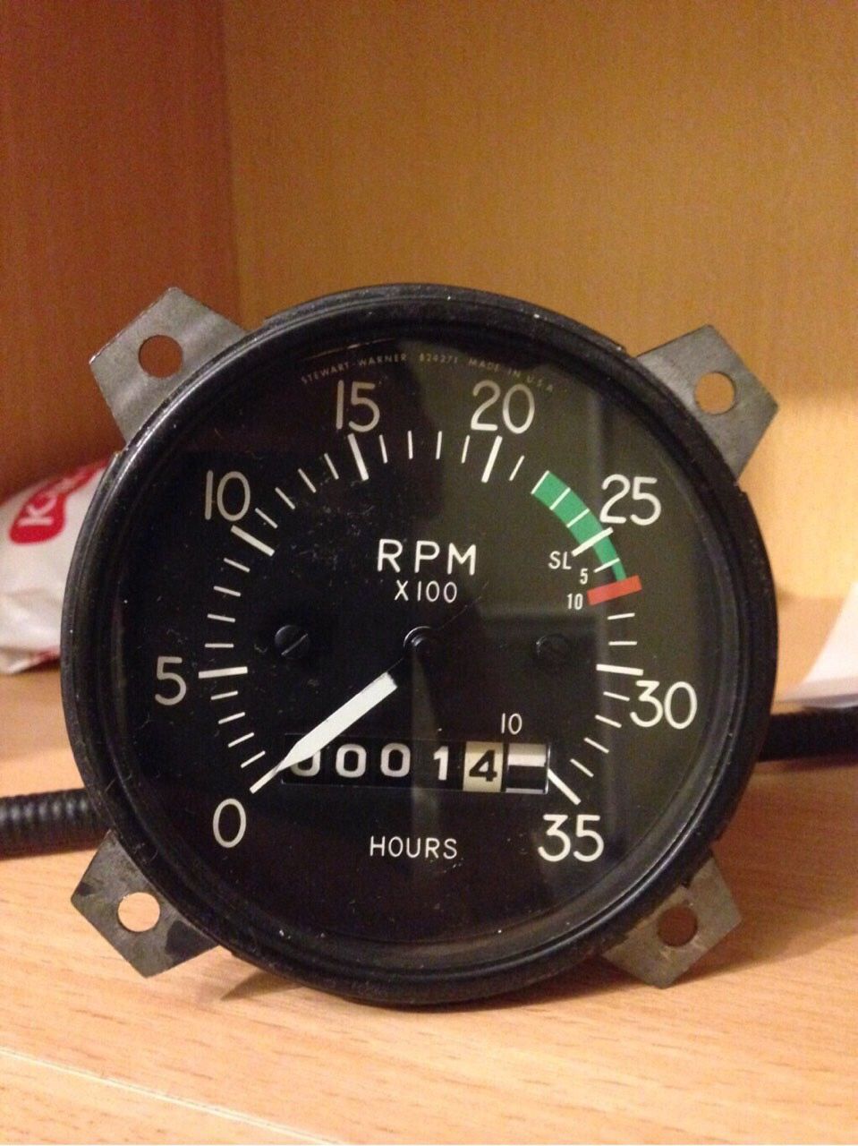

Привод тахометра пропущенный через бак меня сразу шокировал, уже писал об этом. Заказал электронный тахометр, установил - оказалось что механический врал. Обороты на земле были 2100, стали 2250. Тем самым разрешилась загадка с винтом. При этом третья попытка samodelkin-a сделать винт оказывается была не такой уж и безнадежной, хотя его винт с маленьким диаметром и огромным шагом все равно не подходит этому самолёту. Сергей же сделал винт с тем диаметром и шагом что я просил и все получилось с первого раза.
Обещал выслать Сергею этот тахометр. Одному авиатору недавно новую ЦПГ загубили в первом же полёте из-за такого прибора.
Нет, не это. На видео, из кабины, заметно. Ну а если не заметно - это и к лучшему.
На фото новый тахометр, новый компас (старый может и работал, но уж очень страшен был - решил купить новый), и переустановленная лампа отказа генератора, на старом месте я бы её не заметил (слеп и не осмотрителен).

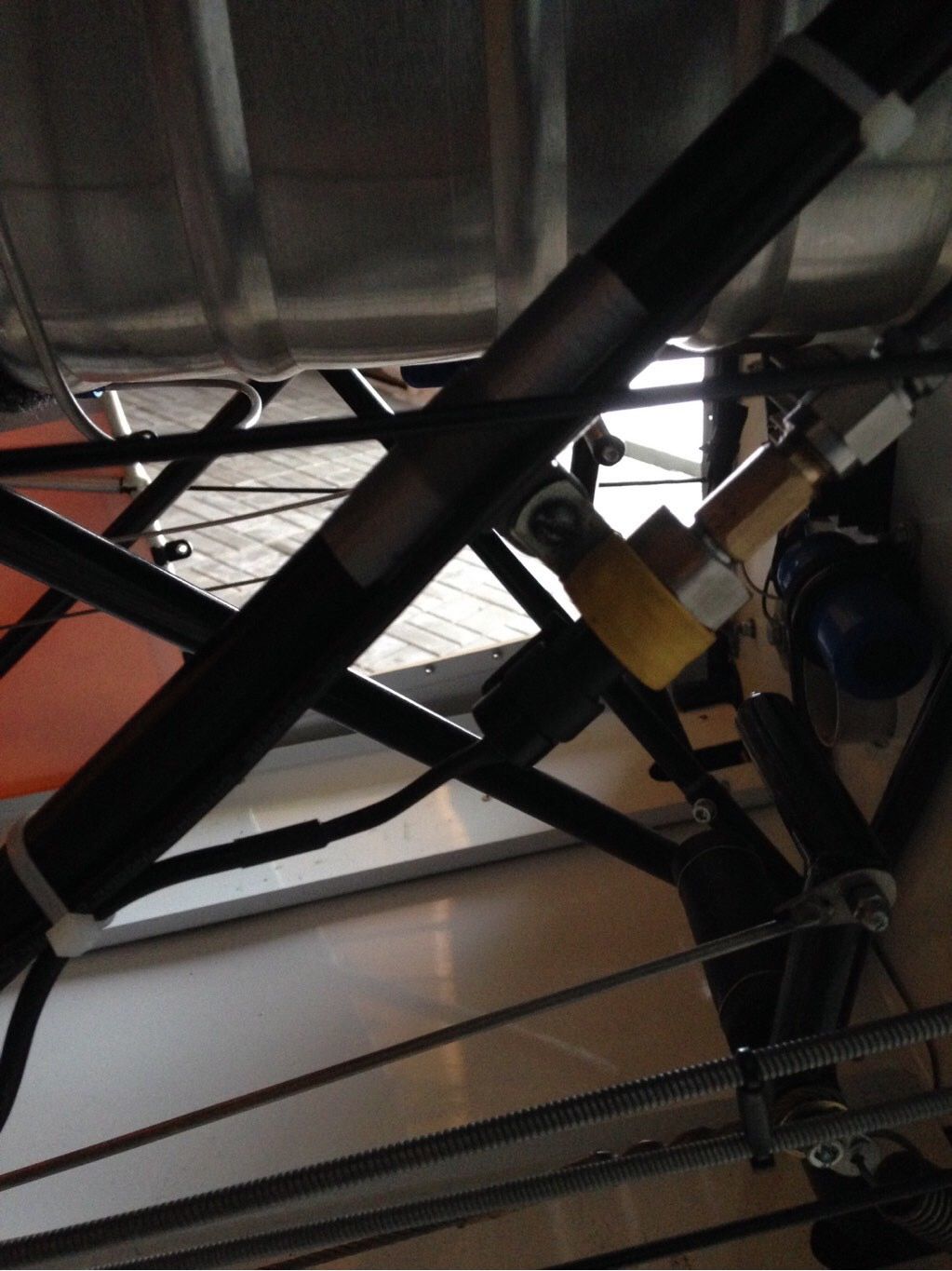

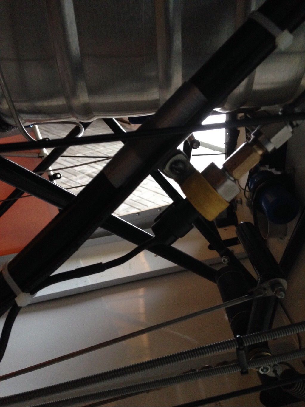

Стружка оставшаяся в баке после проделывания в нем канала под тахометр, при первой же моей попытке запуска, забила форсунку шприца, так как забор идёт не из верхней части отстойника, а из штуцера в нижней части бака.
    62,5 КБ · Просмотры: 220

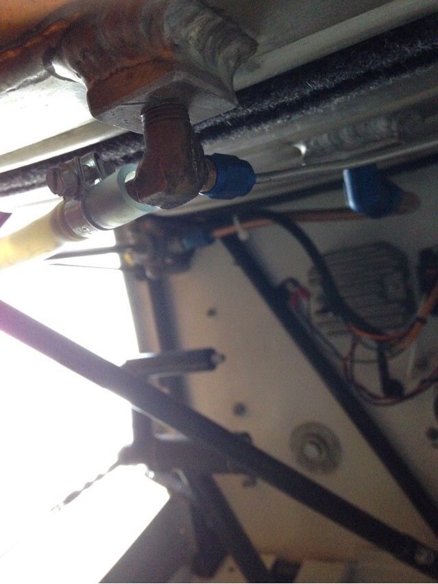

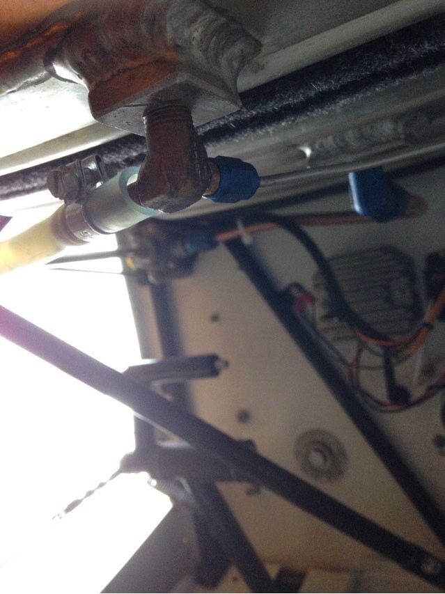

Пожарный кран оказался не герметичен - из отверстия под штуцер в кабину капал бензин - поставил заглушку с герметиком. Предполагалась установка допбака, но не срослось - делать бак там где нужно мне а не ему, Сергей отказался.
Отстойник и некоторые штуцера тоже потекли, то ли от перепада температур, то ли от того что бак полон - давление больше. Разобрал все и собрал с герметиком для топливных систем.

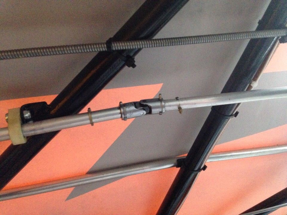

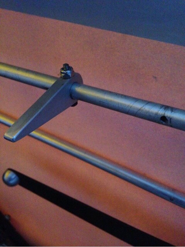

Люфт в 45 градусов в управлении краном меня не устроил - убрал один кардан из двух.

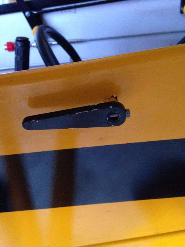

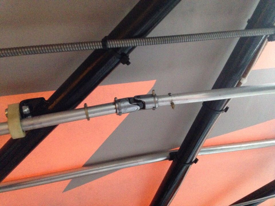

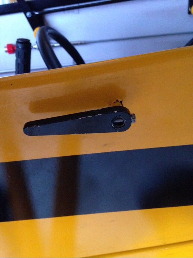

Винт трепления рукоятки крана имел резьбу по всей длине и уже успел раздолбать отверстие в трубке - рукоятка болталась. Заменил на винт имеющий резьбу только там где она действительно нужна. На рукоятке открытия двери был такой же дефект - остаться у самолёта с отломанной рукояткой в руке не хотелось - исправил.

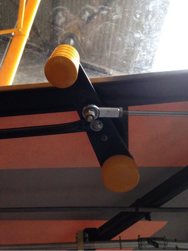

Крепление тяги РУДа перенёс вверх - при старом положении люфты были неприемлемы (для меня).
