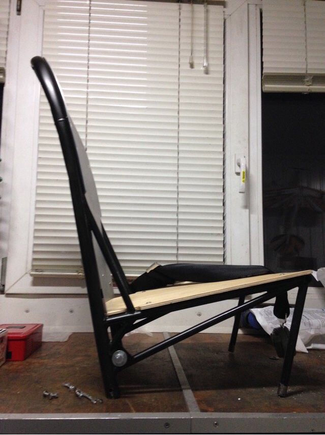

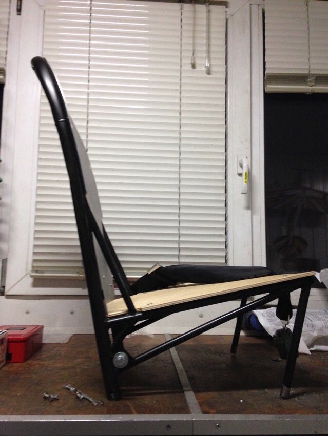

Я уже писал что переднее кресло мягко говоря "не эргономично". Оказалось что дело не только в росте пилота, но и в том как оно изготовлено. При сварке спинка изогнулась вперёд, к подкосам, и угол между спинкой и сиденьем получился 87 градусов - тут уж с любым ростом будет неудобно. Изогнул раму и сделал новую дюралевую, вогнутую, спинку. Места стало больше, и угол теперь больше 90 градусов. Спинка и сиденье из фанеры - кажется дерево принято пропитывать и лаком покрывать - производитель решил что "и так сойдёт". Спинку я переделал, а сидушку пока так оставил.
Если вся рама сварена и покрашена (по ржавчине) так как кресло - беда. Надеюсь что это не так.

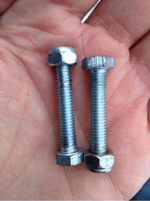

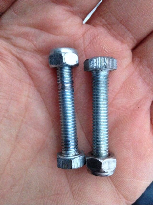

Болты крепления кресла. Ещё один пример того когда резьба есть там где её не должно быть - в соединении работающем на срез. Таких болтов и винтов довольно много - если не поменять - будут дупла а не отверстия, хотя в наиболее нагруженных узлах я таких не нашёл.
    81,6 КБ · Просмотры: 224

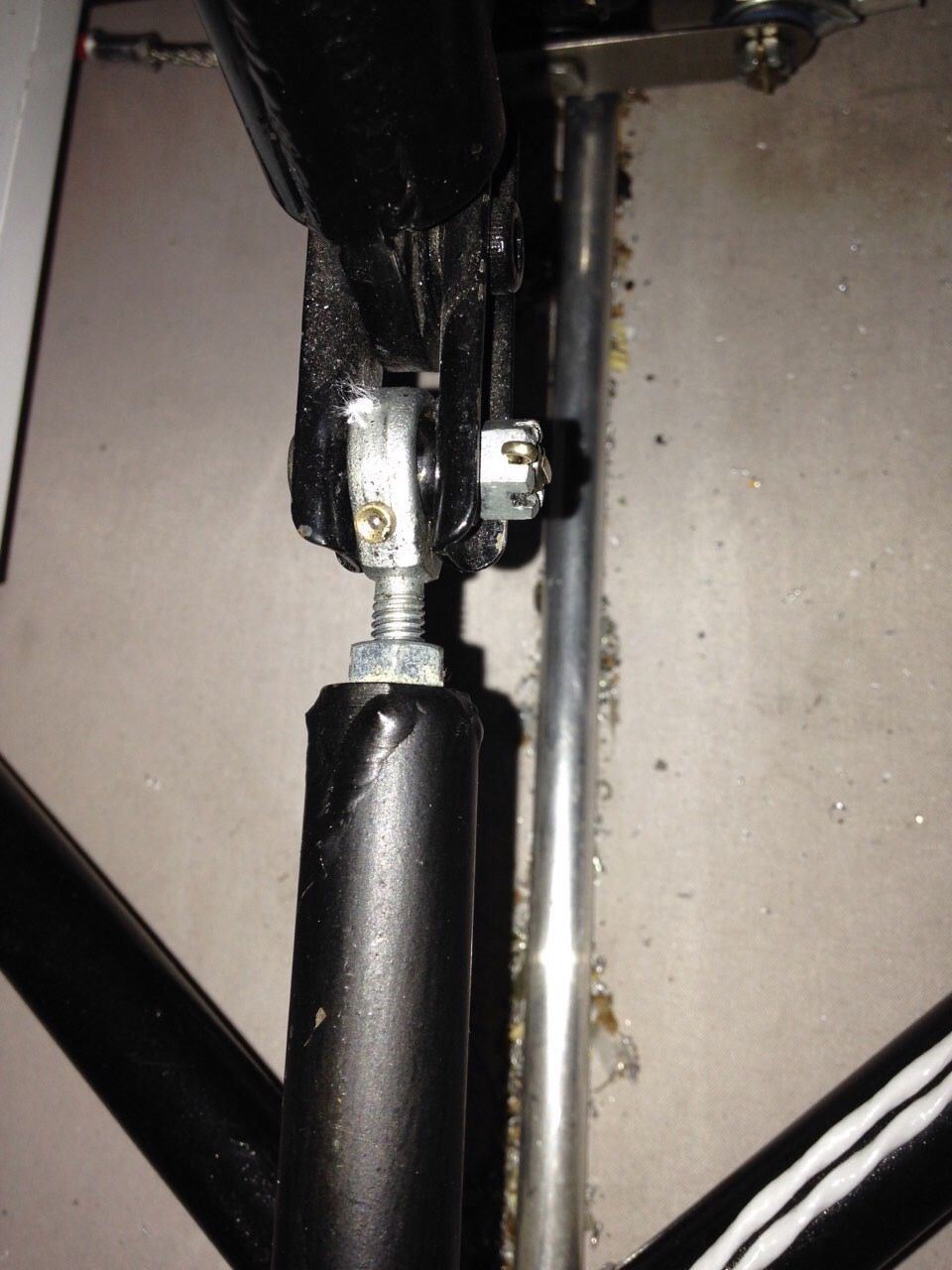

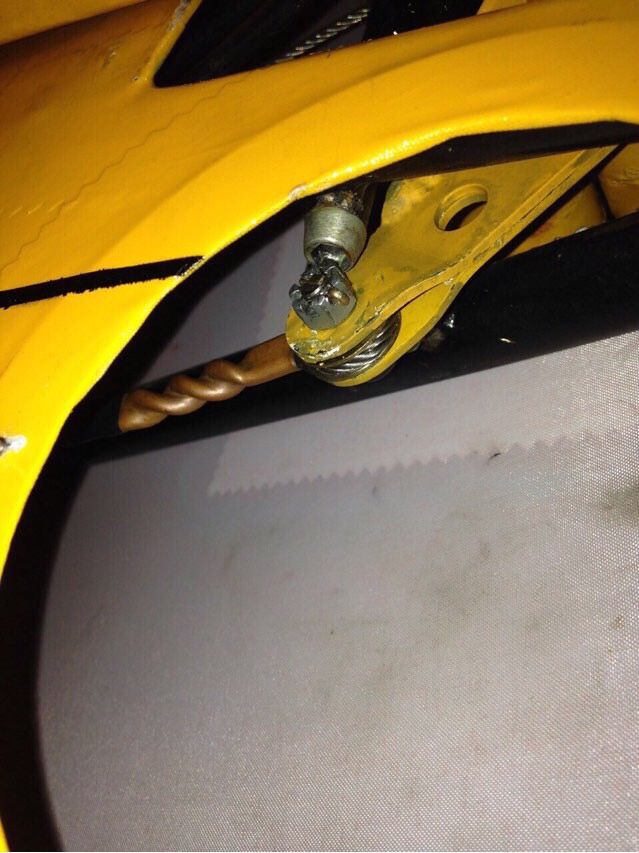

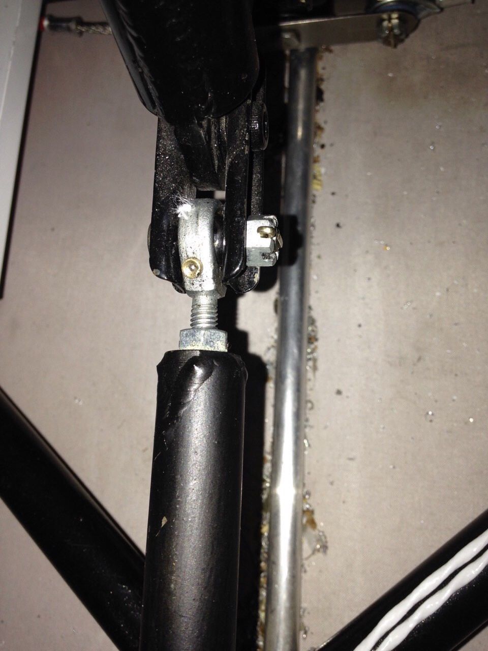

Тяга РВ. На моей памяти два случая отказа двигателя на Як-52 из за поломки тяги РУД с резьбой того же диаметра - усталостная трещина по резьбе. Если сравнить усилия на РУД и РВ, то желания проверять тягу на выносливость у меня нет. Для первых полетов по кругу сойдёт конечно, но надо менять. Кроме этого тяга короткая и углы отклонения качалки не оптимальные. Сергей согласился сделать новую тягу, без резьбы. Я намерял длину 470мм, но в сообщении умудрился написать 447мм - облажался прямо скажем. Сергей сделал и прислал тягу, но оказалось что задняя вилка не подходит к качалке, да и свою ошибку я сразу понял. Сергей утверждает что все чертежи любой детали у него в 3D, электронные, как у L-13. Так что обсуждая тягу я попросил вилку "как на старой тяге". Но что-то не срослось и "как на старой" не получилось.
    125,7 КБ · Просмотры: 231

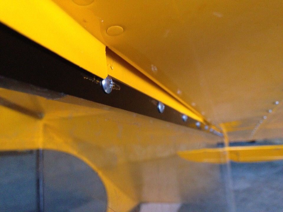

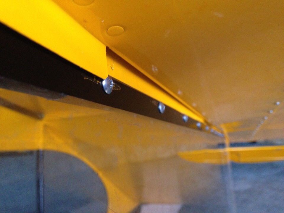

Боковое остекление закреплено без накладок - только отверстия в нескольких миллиметрах от края и все, промежуточных стоек нет. Выполнять скольжение я пожалуй не стал бы, пока не усилю - не хочется получить такой витриной по лицу - тут даже не нокаут - убиться можно. Может конечно это сверхпрочный поликарбонат, но верится с трудом. Если на форуме есть спецы по расчету остекления на прочность - обнадежте меня (или наоборот).
    63,4 КБ · Просмотры: 245

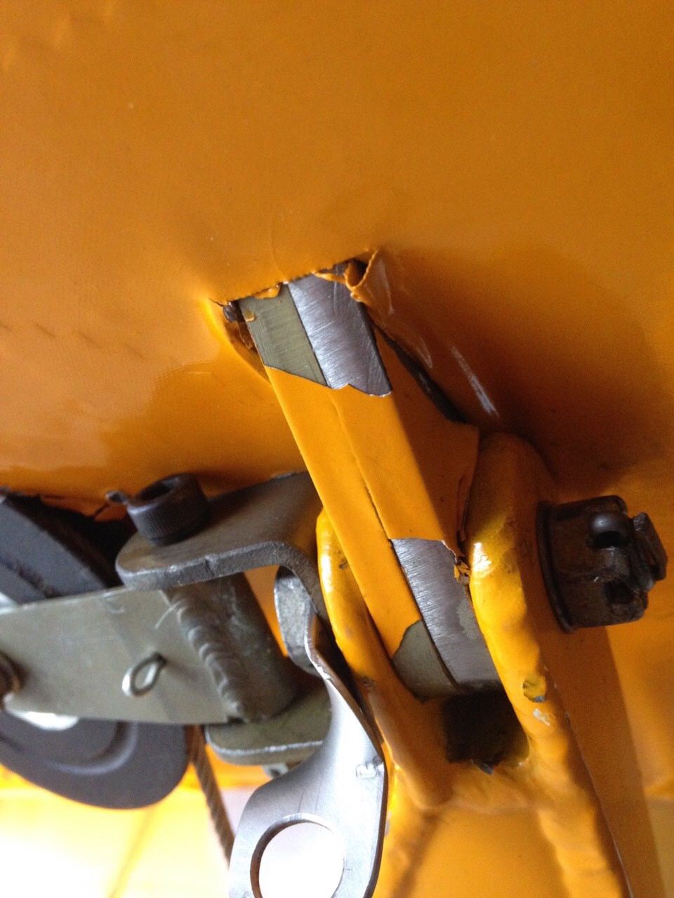

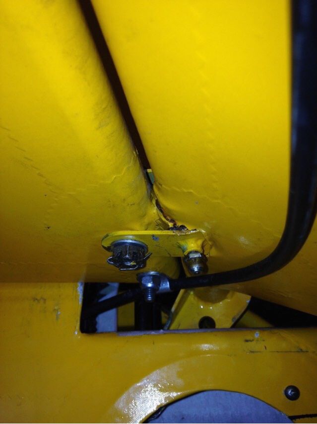

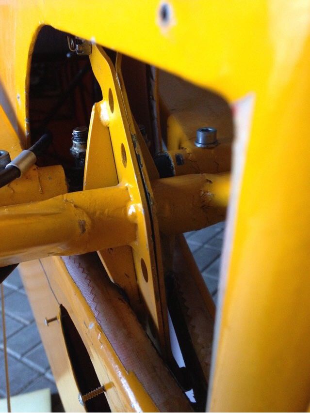

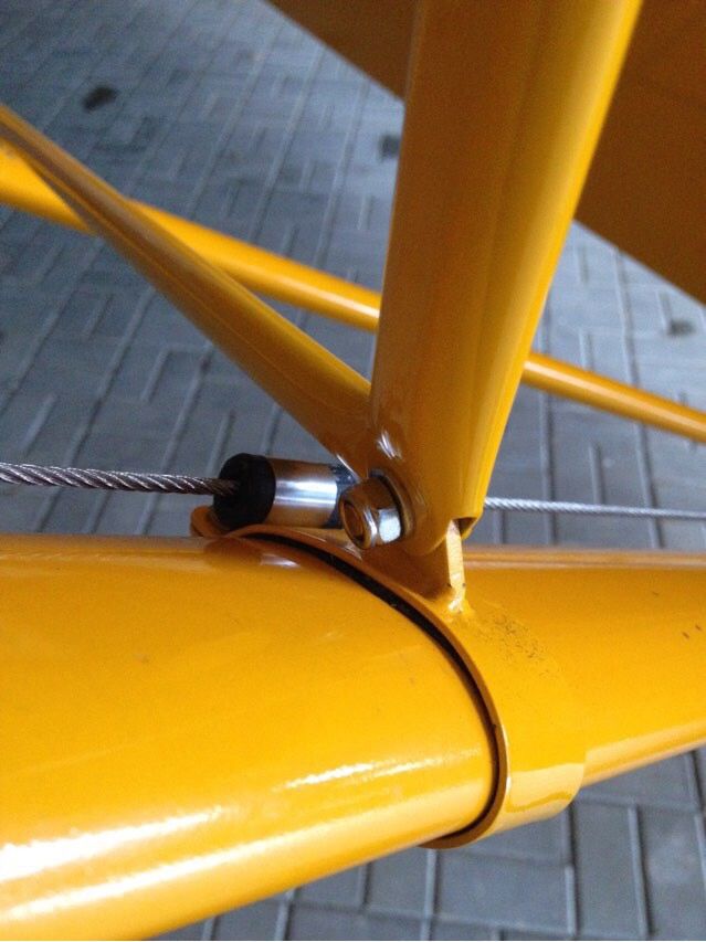

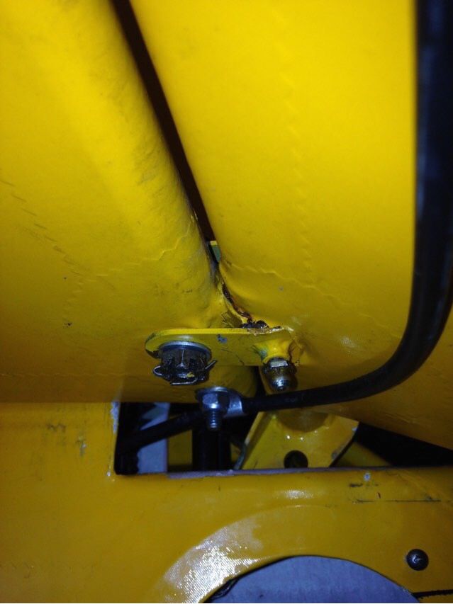

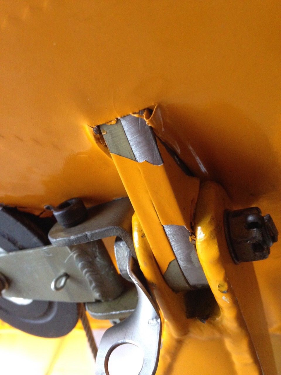

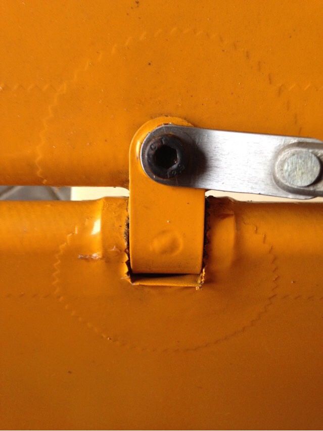

Крепление подкоса - одна пластина с грунтом, другая без.
    132,1 КБ · Просмотры: 243

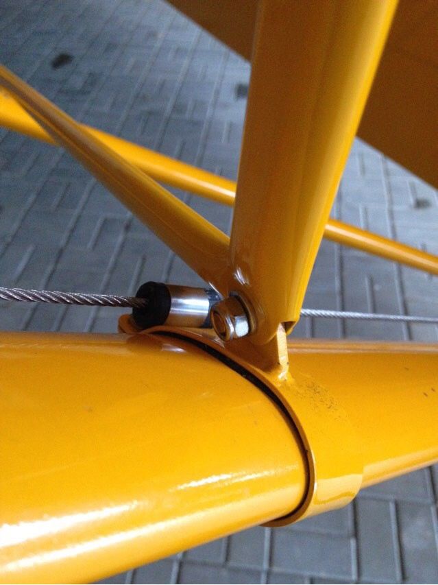

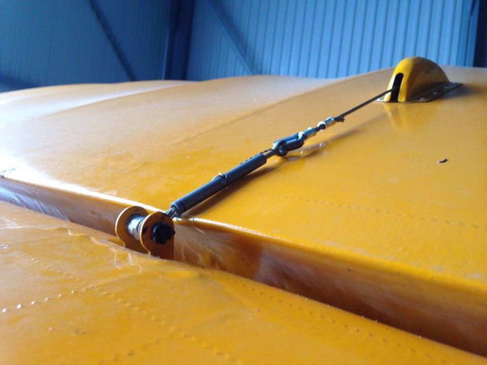

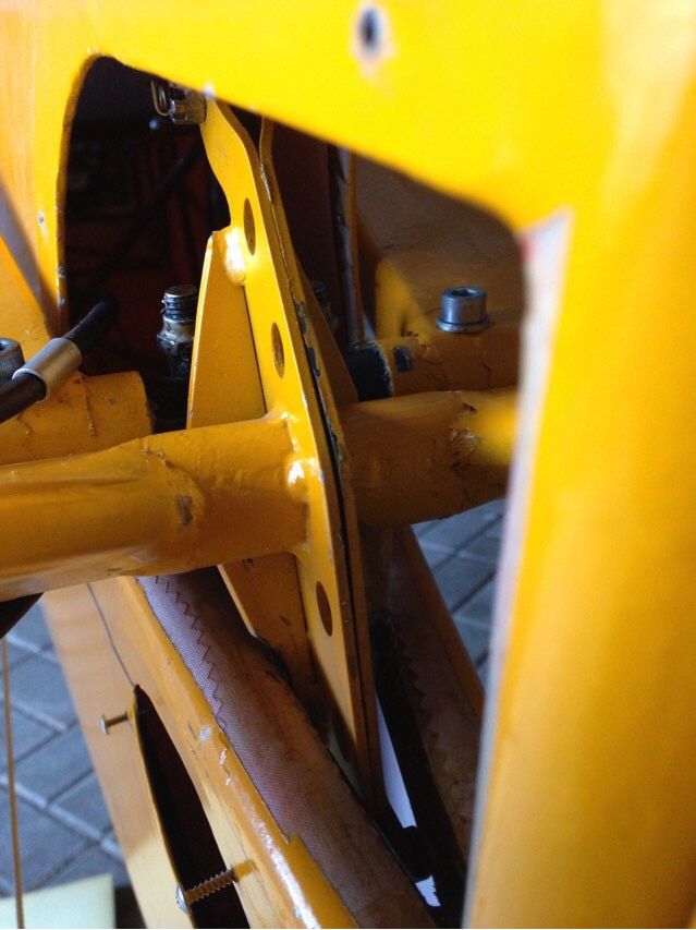

Тандер трется об обшивку, при этом с противоположной стороны зазор есть. Наклеил пленку и подмял профиль немного - большего сделать не смог.
    69,7 КБ · Просмотры: 204

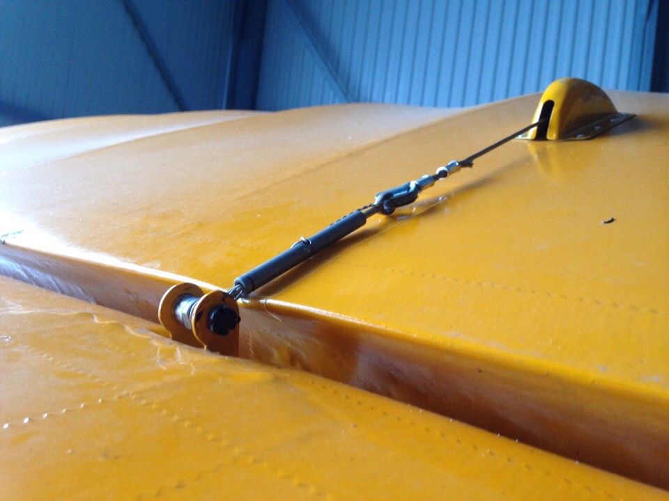

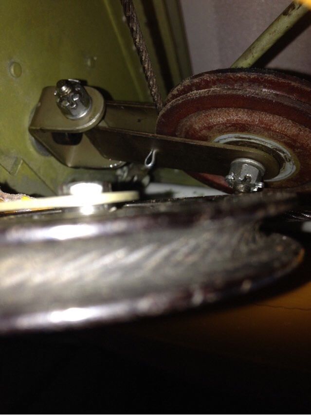

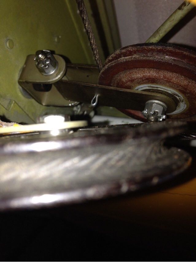

Канавка ролика чуть больше диаметра троса, остальные ролики нормальные.
    50,3 КБ · Просмотры: 237

Сварка на внутренней стороне половин качалки РВ не давала ей сойтись. Узлы навески при этом перекашивало и клинило, так как зазор справа/слева не предусмотрен. Пришлось немного подточить выступы на шве. Зазор и сейчас есть, но РВ уже не клинит - усилия приемлимые. Прочность шва меня теперь беспокоит, но узел достаточно легко осматривать.
Сергей счёл втулки в узлах бесполезными и приводящими к люфтам - здесь только сталь. Есть масленки, но их каналы просверлены так что не только ведут к осям, но и сообщаются с зазором между стальной втулкой и Ее креплением - смазка, следуя "по пути наименьшего сопротивления " выходит наружу а не в узел.

При штатном угле отклонения РВ, болт бъется о головку другого болта - пришлось немного ограничить угол.
    75 КБ · Просмотры: 233

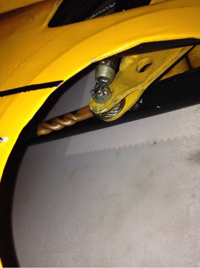

Про то как работает такая гайка кто-то уже упоминал.
    65,5 КБ · Просмотры: 205

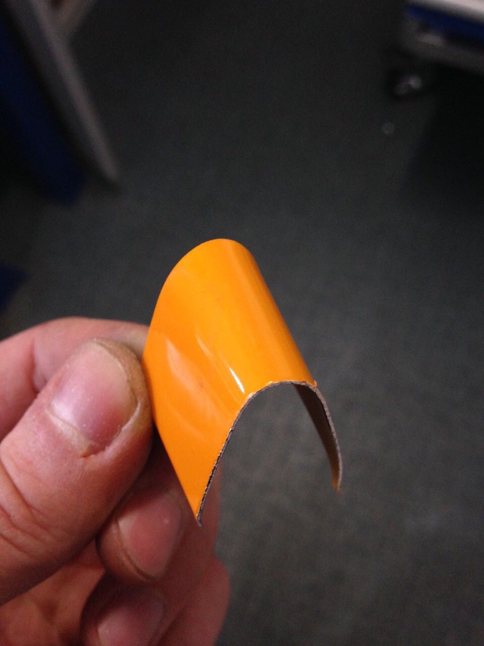

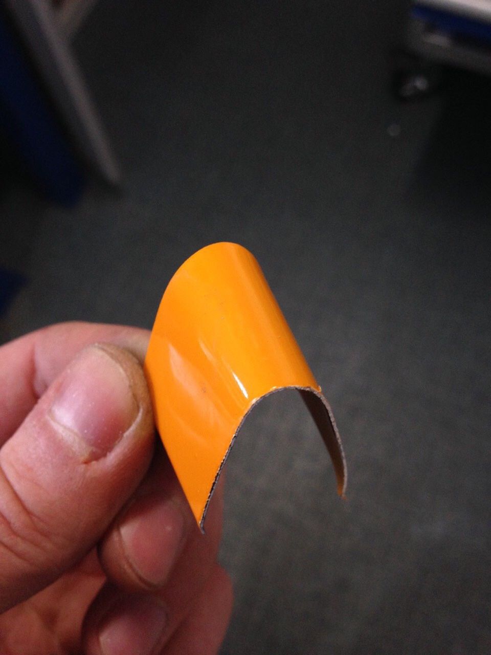

Ну а вот положительный пример. Часть зализа, и грунт там где надо, и краска. Согнулась но не отвалилиась как на капоте - могут ведь, когда захотят. Этот кусочек крашеного дюраля вселяет надежду на то что хотя бы 90% ЛКП не потрескается и не осыпется, как например на самолёте АЕ, который так доволен трудами Сергея. Время покажет.
    93,5 КБ · Просмотры: 228

Хочу пояснить Вам про грунтованную и не грунтованную пластины (узел подкоса): не грунтованная пластина выполнена из нержавеющей стали и поставлена дополнительно для Вашей же безопасности (подарок от шеф-повара). На чертеже J3 ее нет, грунтовать и красить нержавейку дело неблагодарное и бесполезное. К тому же  Вы забрали самолет в разобранном виде, и как Вы его собирали это вопрос? При осмотре и облете элементы управления РВ не касались друг друга - это точно. Хотелось бы уточнить, как Вы поверяли тахометры???

Конечно не касались, така как угол отклонения был меньше указанного в ТС. А вот лопаты тросов касались.
Это понятно, но явно вдогонку - сомневаясь в своих расчетах. По этой же причине на заднем лонжероне стоит накладка выпирающая сквозь обшивку - думаю со временем порвётся обшивка в этом месте.
