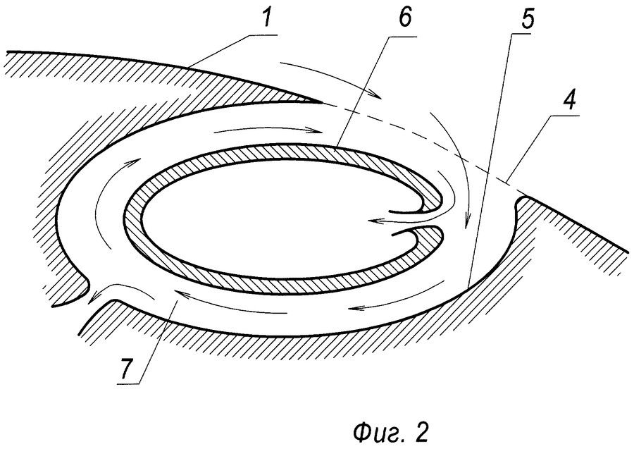

   Патент винта с толстым профилем и вихревыми ячейками . Советский ВПК пытался применить сей принцип на летающих тарелках советской-военной секретной конструкции .

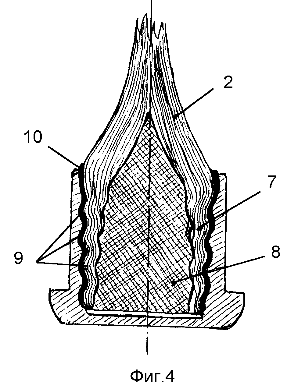

Способ изготовления композиционных лопастей воздушного винта
Цель изобретения повышение прочности комля лопасти и технологичности изготовления путем дублирования стеклоткани углелентой и улучшения раскроя в зоне комля.

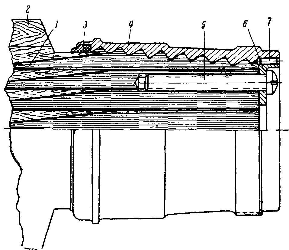

УЗЕЛ ЛОПАСТИ
Воздушные винты В-530-Д11 и В-530-Д35 изготовляют с деревянными лопастями (Рис. 14), состоящими из двух частей: металлического стакана и деревянного пера. Деревянное перо лопасти выполнено из сосновых досок, а комель лопасти, входящий в металлический стакан, из досок дельта-древесины (Рис. 15), способной выдержать растягивающие и изгибающие нагрузки, возникающие при работе винта на двигателе.
Сосновые доски подбирают и склеивают из планок шириной 20- 70 мм, после чего стыкуют по длине с досками дельта-древесины
длинным усовым соединением. Длина усового соединения по отношению к толщине склеиваемых досок равна 1 20 Склейка сосновых планок в доски и усовое соединение производится смоляным клеем ВИАМ БЗ
Для увеличения прочности прикомлевой части пера лопасти и площади склейки усового соединения дельта древесины с сосной часть дельта древесины выходит из металлического стакана в перо лопасти Комель лопасти имеет специальную коническую резьбу, на которой она завертывается в металлический стакан с особой затвердевающей массой, предназначенной для уплотнения резьбового со единения и устранения зазоров
Рис. 14 Лопасть
1-стакан 2- перо деревянное.
Рис. 15 Комель лопасти
1-дельта древесина, 2-сосна 3-резиновое уплотни тельное кольцо, 4-стакан 5-болт, 6-шайба торцовая, 7- штифт

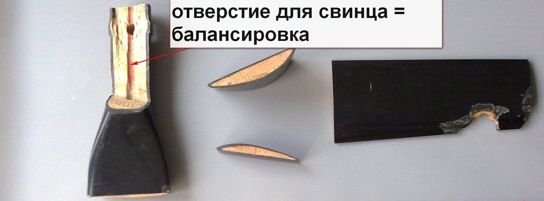

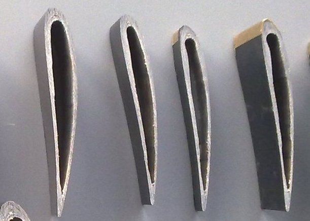

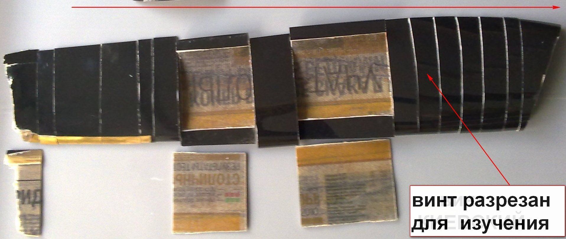

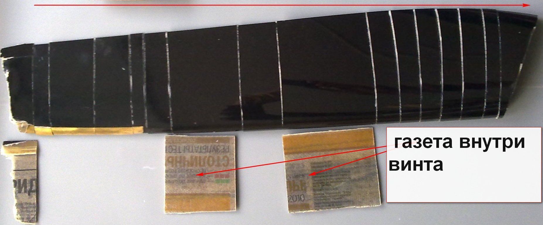

Винт пластиковый , конструкция на фотографиях .
Стык по передней кромке отсутствует , ткань уложена с изгибом по передней кромке . Внутри газета , для удаления лишней смолы ?
  Самый интересный момент технологии :  Винт покрыт гелем не в форме , а покрашен ( финишная операция ) . Гель перекрывает стык латунной оковки и при осмотре вооружённым глазом видны риски от наждачки ( подготовка перед покраской ) . Гель на поверхности винта держится очень хорошо .

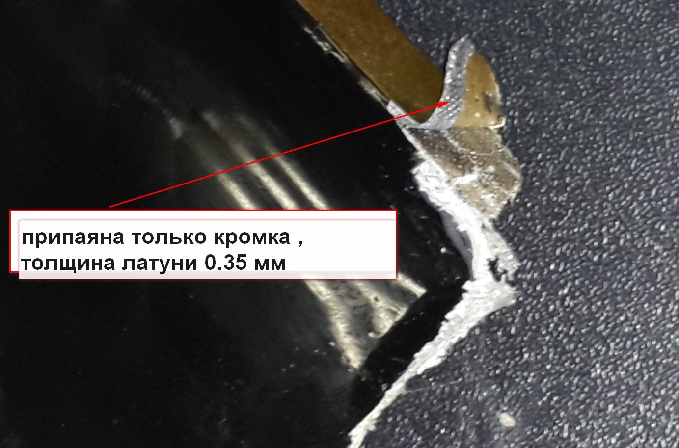

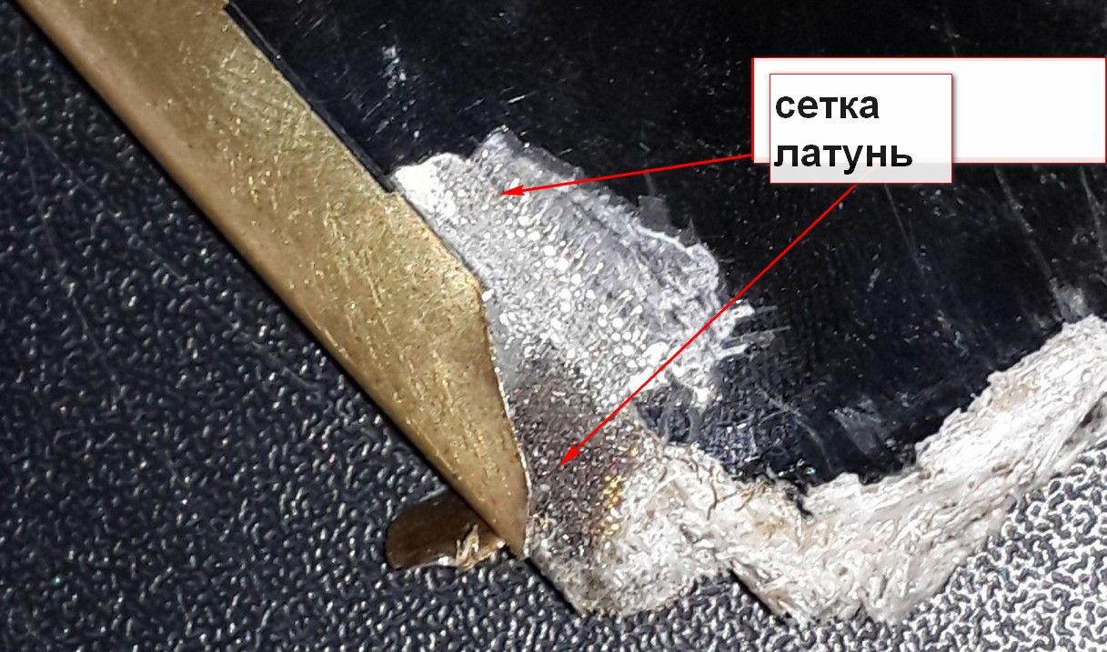

Крепление оковки .
    166,6 КБ · Просмотры: 295
    178,8 КБ · Просмотры: 282

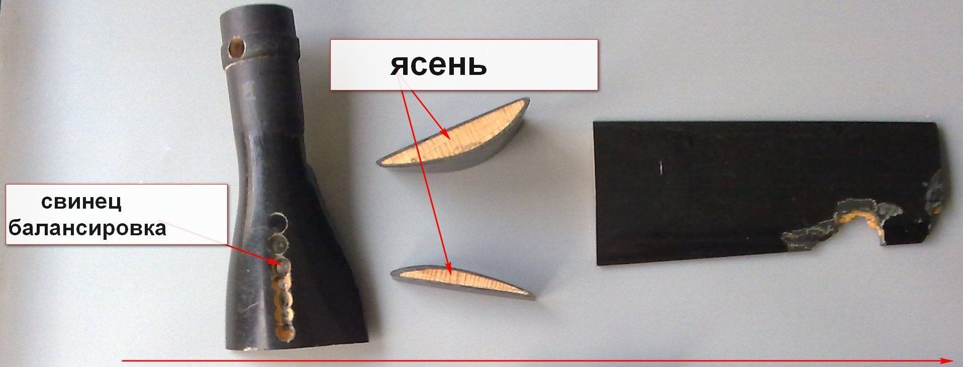

Винт деревянный , ясень . Залит в форме , сверху слой геля и один слой стеклоткани , вклеен смолой с наполнителем .

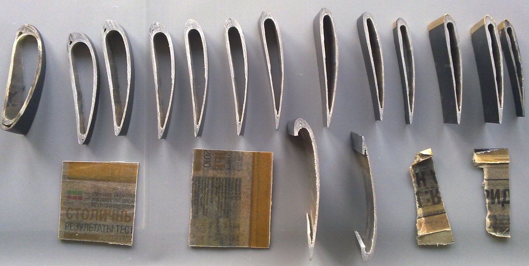

А сдается мне что самый интересный момент как раз в газете .Чего она там делает ?? не просто-же ее туда положили - почитать то ее там ну никак  😉
Если при формовки лопасти внутрь дают давление воздуха ( азота ........) то будучи текучей ,смола потихоньку выдавливается в щель между двумя створками матрицы . А в равноудаленных местах от этих щелей воздух ( азот ) проникает в стеклоткань и напроч или частично выдавливает смолу из ткани ( можно даже досуха выдавить) Вот и кладут туда газету чтобы герметизировать это место "начала покидания смолой стеклоткани".
Это очень тонко вывереный технологический процесс. Избежать этого явления ( при таком способе изготовления лопасти   " в намотку и целиком " можно вложив внутрь своеобразный " презерватив " который иззолирует давление газа ( воздуха ) и не будет " осушать " стеклоткань.
Но здесь возникает несколько задач :
1. максимально близко по форме изготовить этот " презерватив " для того чтобы при надувании он минимально смещал стеклоткань внутри лопасти .
2 . вынуть его потом из лопасти проблематично ,даже обильно смазанный он там нередко приклеивается .что исключает его повторное применение ,и его кусочки внутри лопасти остаются непрогнозируемыми лоскутами - дисбаланс .
Видел я (при вскрытии) непомню чего производства винта , элегантное решение этих задач.
Этот презерватив делается не из тонкой резины ( как мы и многии ) а из тончайшего полиэтилена .Свою задачу он выполняет так-же как резиновый ,а удаляется он оттуда ВНИМАНИЕ скручиванием ,скорее всего на " дорне ",вставленном в комль лопасти.  Процесс видимо сходный с работой гениколога .
Минимальные остатки в лопасти этого полиэтилена (в самом кончике лопасти ) и навели нас на такие размышления ,и только в 3-4ой вскрытой лопасти ,увидев остаток этого полиэтилена скрученного в " червячек " мы наконец поняли весь процесс до конца ...........
Если заменить давление азота вакуумом- воздух имеет больше шансов удалиться из стеклоткани . Можно применить комплексный подход . Газета внутри лопасти это смекалка простого советского парня , вариант снижения стоимости изделия . Полиэтилен остаётся внутри только по причине кривых рук мастера .

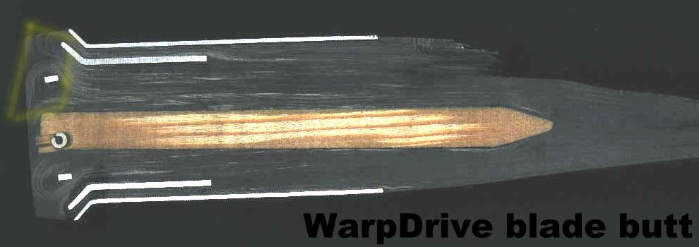

Интересовался вопросом почему буржуи заполняют лопасти смолой + углём и никаких пустот не оставляют ? Ответ получил от пилота летавшего на самолёте с пропеллером WarpDrive и попавшего под небольшой дождь : Тяга винта после 10-ти минутного пребывания под дождем резко снизилась , а после посадки на передней кромке лопастей винта отсутствовало от 3-х до 5-ти мм профиля . Что будет с пустотелым винтом если с передней кромки удалить 5 мм ?
Вид винта WarpDrive в разрезе , заполнен углеволокном  .
    35,5 КБ · Просмотры: 248
Мы такой же эффект на гидродельте  получили после нескольких побежек на глиссировании без фартука защиты винта. Винт был деревянный оклеенный стеклотканью без оковок.
Вывод:  винт без хорошей оковки - это не винт! 🙂
   Вопрос : Как эта акробатика формовки пустотелой лопасти улучшает её характеристики - тягу , прочность , жёсткость ?
Лонжерона внутри лопасти нету и профиль  прогибается даже при сжатии двумя пальцами .
Вывод : Пустота внутри лопасти это HiTex  цель которой сэкономить материалы .

Точно так же делает пустотелые лопасти Финишпроп.
А допустим французы из Arplast и ОКБ Ротор (см. фото)заполняют внутренности двухкомпонентным полиуретаном (пенопластом), тогда еще легче лопатки получаются, но балансировка сложнее.
А газета используется при мешковой технологии под давлением,  как разделительно-дренажный слой для впитывания излишков смолы и лучшего скольжения мешка в начальный момент подачи давления. Возможно со стороны мешка чем-то промазывается для лучшего отделения мешка после отверждения.
    9,3 КБ · Просмотры: 238
Как при формовке под давлением удаляют воздух  ?  Или давлением сжали и всего делов . Из под газеты удалить пузыри пожалуй никак .
При давлении 4-8 атм. он просачивается по стыку матриц и туда же выдавливается излишек смолы.
Да , давлением сжали и всего делов.
