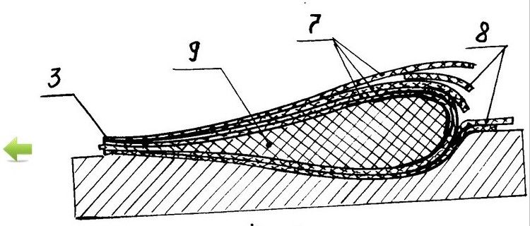

   Способ изготовления лопасти следующий: предварительно заготовленные пакеты стеклоткани нижней обшивки и лонжеронов укладывают в нижнюю половину каркасной ваймы 2, в образовавшиеся каналы лопасти укладывают мешки для вакуумирования 4 с установленными внутрь резиновыми пресс-камерами 3. Затем укладывают пакеты стеклоткани верхней обшивки. Собирают вайму из двух половинок и скрепляют. Между ними в разделительную канавку разъема устанавливают резиновый жгут 5. В резиновые пресс-камеры через редуктор подают избыточное давление 0,5 кгс/см2, затем в зоне припуска вайм и на стыке мешков по лонжеронам наклеивают свободные концы мешков для вакуумирования, образуя замкнутую герметичную камеру с конструкцией лопасти внутри.
Данную собранную конструкцию помещают внутрь автоклава и подключают к вакуумной системе через вакуумные каналы 6, проходящие к разъему вайм в носовой и хвостовой частях лопасти по всей длине вайм. В полости автоклава 7 создается давление Р 5 кгс/см2 и температура 150oС. Благодаря редуктору 8, установленному на избыточное давление 0,5 кгс/см2, с подъемом давления в полости автоклава автоматически повышается давление в пресс-камерах с постоянным превышением избыточного давления 0,5 кгс/см2, что исключает повреждение каркасных вайм, провисания верхней обшивки и обеспечивает получение лопасти хорошего качества внешней и внутренней ее поверхности.
    Формула изобретения
Способ изготовления композиционных крупногабаритных лопастей, заключающийся в установке в пресс-форме набранной конструкции лопасти из пропитанной связующим стеклоткани с последующей полимеризацией, отличающийся тем, что при помещении набранных пакетов внутрь пресс-формы в каналы лопасти укладывают мешки для вакуумирования с установленными внутри пресс-камерами и после замыкания вайм в пресс-камеры подают избыточное давление, поэтому полимеризация лопасти происходит под воздействием избыточного давления 0,5 кгс/см2 и с давлением автоклава как изнутри канала посредством герметичности пресс-камер, так и с внешней стороны за счет избыточного давления в полости автоклава, причем в теле лопасти создают вакуум с помощью мешков для вакуумирования и оно отделено герметично от внешней среды, и полимеризация протекает в вакууме.

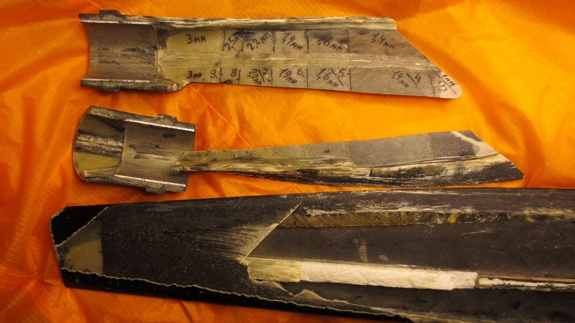

Цифры  указывают количество слоёв стеклоткани и толщина этих слоёв в мм . Один из слоёв уголь . Гелькоут , стело , уголь  и далее ближе к комлю увеличение к-ва слоёв до 9-ти . Вставка из дюралевой трубы в комле  .

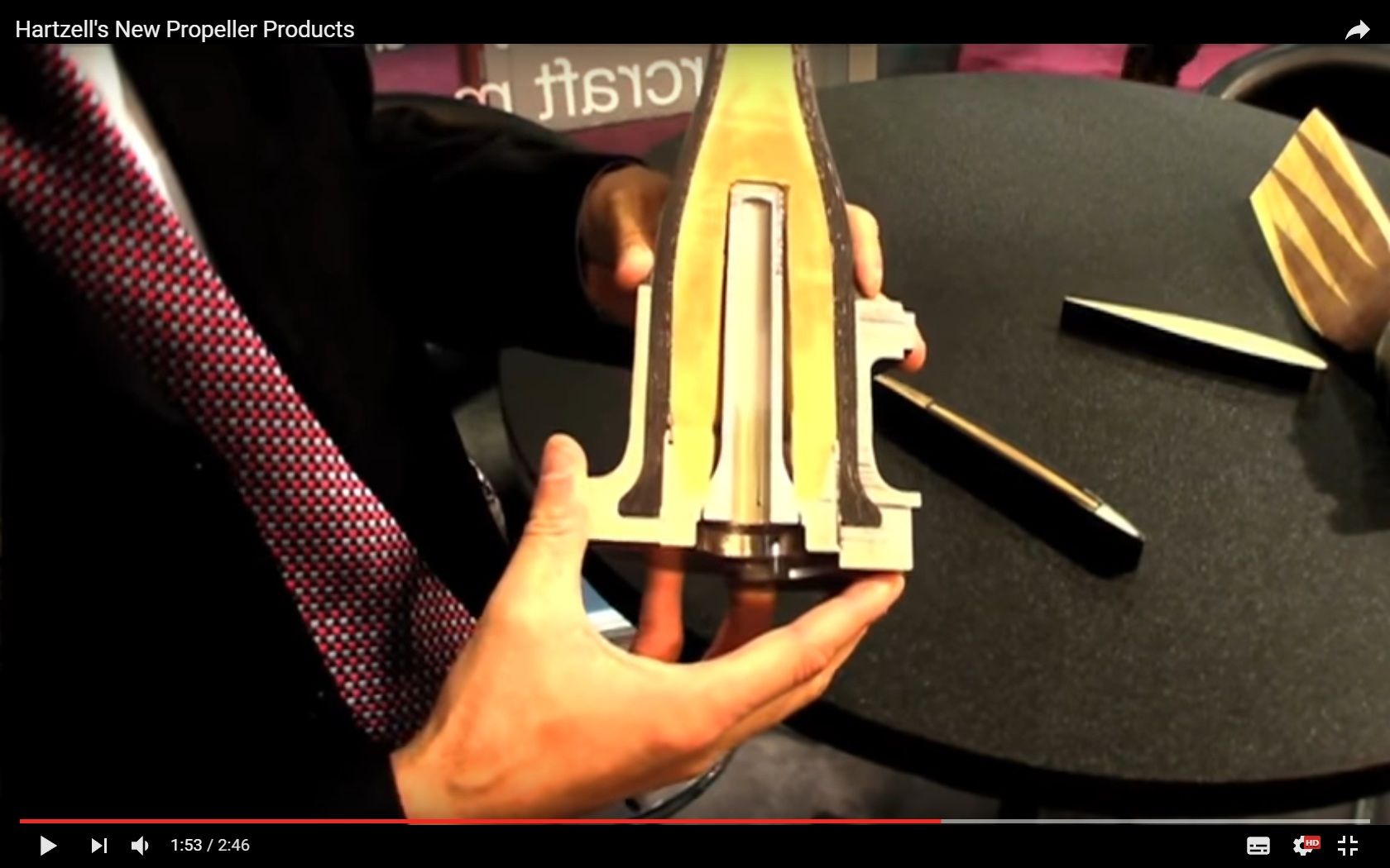

    132,2 КБ · Просмотры: 266
    26,4 КБ · Просмотры: 276
