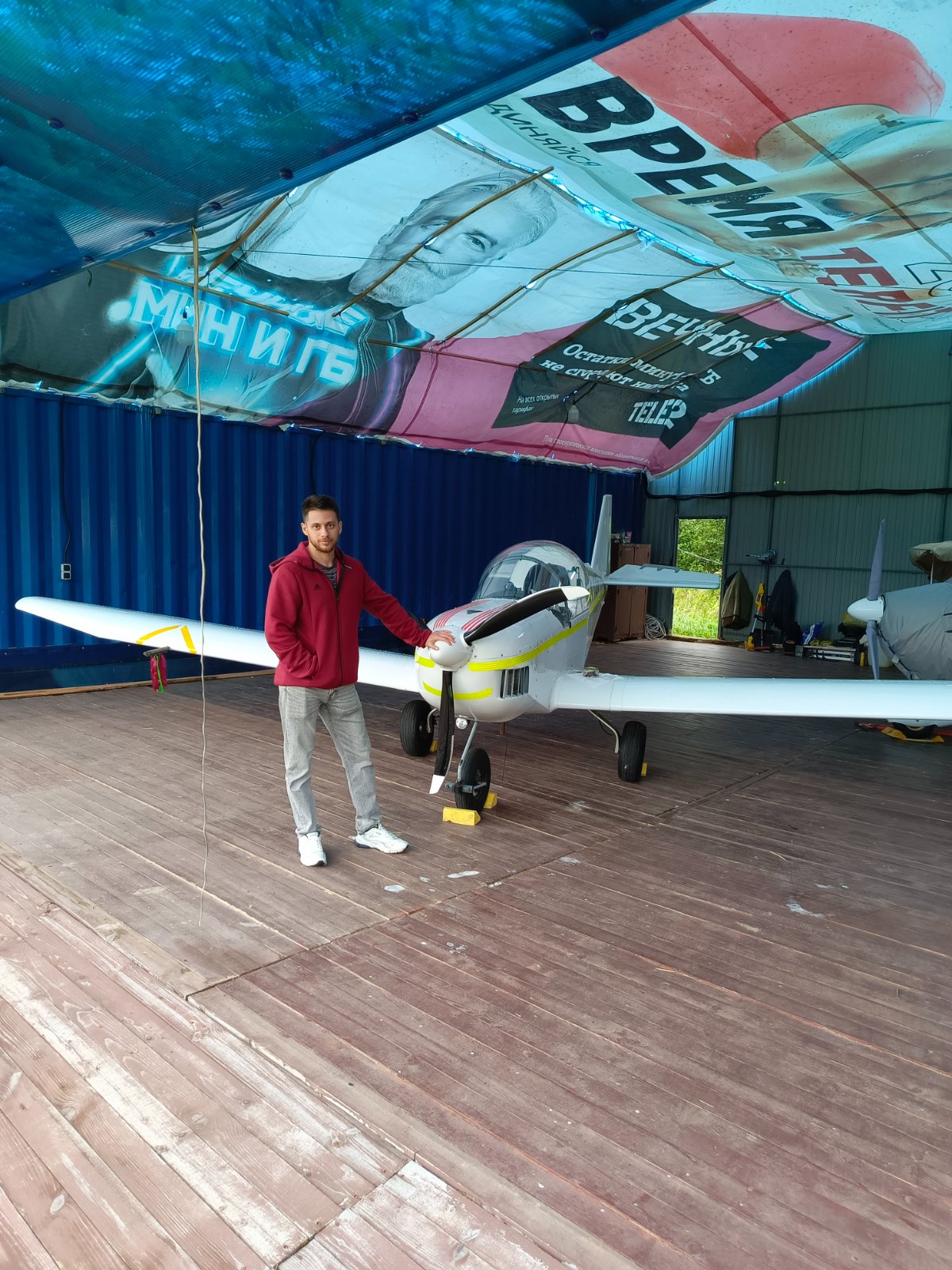

Ещё один CX-4 в московской области. Построен по чертежам и поднят на крыло в 2015.
Личная эксплуатация 7 лет: летная - очень хороший ультра лайт "прям любовь", тех. эксплуатация - в целом неплохая, но требует приложения головы и рук. Основная моя претензия: все осмотры предполагают открытие капотов, на моем самолёте их три(1- с низу, 2- с верху), чтоб открыть два верхних - 60 винтов М4, с шуроповертом и ключиком - 10 мин, чтоб закрыть 20 мин. Также, классически трудоемкая процедура от стыковки консолей крыла (на зиму) - 30 мин, обратная стыковка 2 часа (и это с помощником). В общем есть поле для совершенствования конструкции. Но самолётик очень приятный, летучий, его надо заставлять к посадке и даже безопасный.
    398,4 КБ · Просмотры: 170
