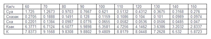

В связи с радостными событиями и появлением новых хлопот, решил пока добить расчет с профилем P-II-14%. Пусть будет вариант, с чем сравнивать результаты при использовании другого профиля.
Пока получил следующие данные по  поляре:
http://volksflugzeug.my1.ru/publ/aehrodinamika/32_raschet_poljary_samoleta/5-1-0-39
и аэродинамическому качеству самолета:
http://volksflugzeug.my1.ru/publ/ae...hrodinamicheskogo_kachestva_samoleta/5-1-0-40
Совсем запутался...
Кмах= 1/2*sqrt((3.14*0.8*6.4/0.05))=8.9657
Что за странные цифры у меня по качеству на малых скоростях?  Ничего не понимаю... Пойду напьюсь...  :STUPID
Господа, не стесняйтесь выкладывать свои расчеты...  Больше результатов – нагляднее тема!
В значениях Сх, приведенных в таблице для вычисленя качества не видно индуктивной составляющей.
При вычислении аппроксимации поляры   Cха=0.0425+0.0053*Cуаmax[ch178]
в коэффициент отвала попал лишний нуль после запятой.
Этот коэффициент должен быть как минимум в 10 раз больше. Если принять его равным 0.053 то это совтесвует нереально высокому коэффициенту Освальда Е.
Схо=1,05*(0.0178  *10 + 0,00836 *2,5+0,0085 *1,1м +0,0619 *0,465 +0,148 +0,0198)/10= 0.0425
Этот коэффициент возможно занижен. например,  не включено сопротивление парасольных стоек, занижено профильное сопротивление поверхностей оперения.

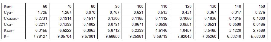

Денис, вроде ноль - то не лишний в индуктивном сопротивлении:
Коэффициент, учитывающий удлинение и сужение крыла B=0,07
Схаi=(1+B)/(3,14*[ch955]кр)*(1 /Sкр)*Cуаmax[ch178]
Схаi=(1+0,07)/(3,14*6,4)*(1/10)*Cуаmax[ch178]=0,0053*Cуаmax[ch178]
Лишний. зачем коэффициент индуктивного сопротивления Вы делите на площадь крыла?
Далее, кроме коэффициента В нужно учесть еще несколько факторов, повышающих индуктивное сопротивление. Вы учли только форму крыла в плане, и то очень неточно. Если превратить 1+В в Е то получится Е=0.935. Это слишком много даже для изолированного прямоугольного крыла среднего удлинения. Кроме этого, в Е сидят:
Индуктивная интерференция крыла и фюзеляжа;
Балансировочное сопротивление;
Поправки высших порядков.
Не будет ошибкой в первом приближении принять Е=0.8 или 1+В=1.25
1+B/(pi*lambda)*(1+Sкрф/S)
площади крыла перекрытой фюзеляжем нет, тогда:
1.25/(3.14*6.4)*(1+0/10)=0.0597
Совсем другая цифра... 😱
Тяжело дается наука  дохтору... 🙁
Завтра добавлю сопротивление парасольных стоек, сопротивление морды лица пилота  и проверю  профильное сопротивление поверхностей оперения.
Вроде бы уже почти похоже на правду...   :craZy

Добавил парасольные стойки, добавил по 10% вредных сопротивлений на фюзеляж и подкосы
Вот что получается...
http://volksflugzeug.my1.ru/publ/a...hrodinamicheskogo_kachestva_samoleta/5-1-0-40
Кмах= 1/2*sqrt((3.14*0.8*6.4/0.05))=8.9657 а по таблице получается больше... Может еще добавить по 10% на подкосы и фюзеляж?
В башке каша от цифр...  :STUPID
    37,9 КБ · Просмотры: 289
Индуктивное сопротивление считаете неправильно.
Правильно так:
Схi=A*Cy^2
Вы его по ошибке еще раз умножили на Cy^2
Где А есть коэффициент отвала поляры,
A = 1/ (Pi*E*Lambda)
Принимает Е=0.8, для Lambda =6.4 получаем:
А=0.062
Соответственно,
Схi = 0.062*Cy^2
Cx(Cy) = Cx0 + 0.062*Cy^2
Cx0=0.0597 является разумным значением для такого самолета, однако отдельные составляющие сводки сопротвлений по-прежнему вызывают сомнение.
