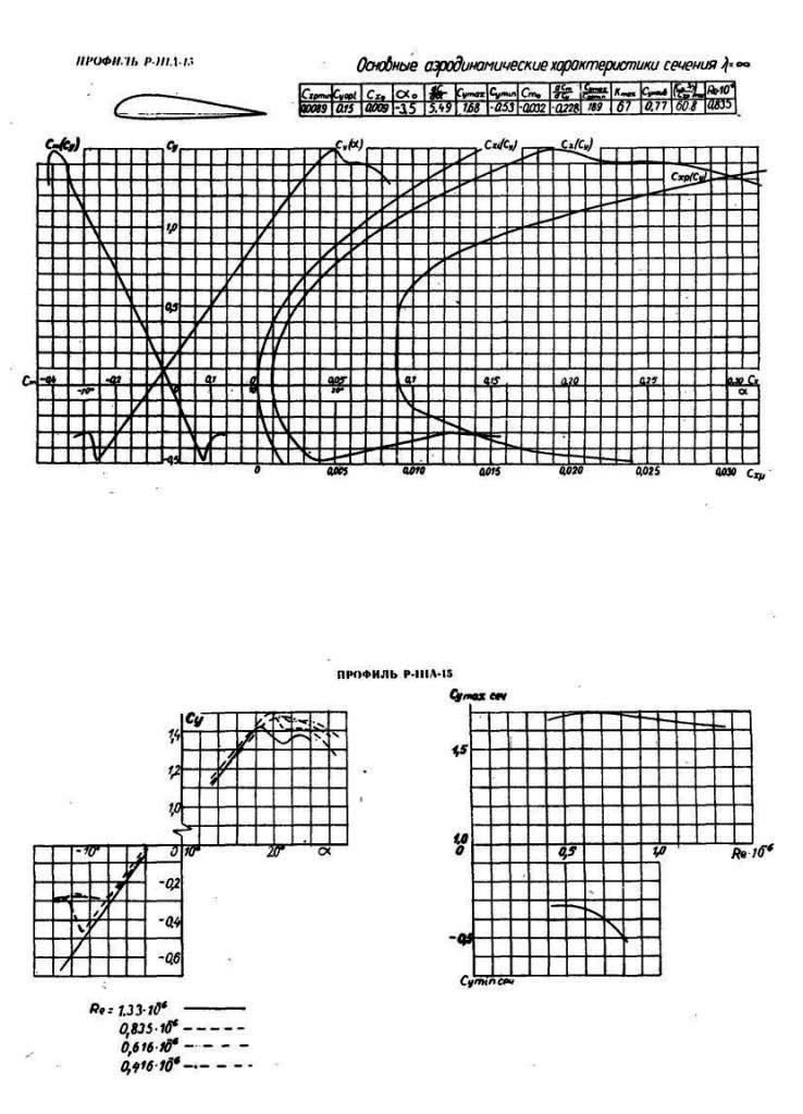

Но где же все-таки найти инфу по P-IIIA-15?  🙂
Denis! Я правильно Вас понял, что расчет по формуле aкр = (57.3 Cya max / Caya) + a0 + 1` оценочный и ошибка в 6` допустима? И в конце формулы +1`, а не -1`?

ув мsp430 посмотрите внимательно на график зависимости Су=f(alfa). Только внимательно. Каким образом в формуле может быть -1????? Ну нельзя же научиться чему-либо, не пытаясь читать книжки и анализировать увиденное!

Эта формула некорректна в принципе, енпонятно как ее вывели и я бы не использовал ее даже для оценки.
Более того, в литературе Вы вообще не встретите величину критического угла атки  для большинства известных и совершенных легких самолетов. Можно использовать интервал в 16-20 градусов для того, чтобы как-то это представлять.
Из рисунка для профиля Р-IIIА-15 видно, что он, хотя и имеет повышенный и вполне приемлемый Сумах, но также непригоден для самолетов с большим сопротивлением ненесущих частей и/или увеличенным удлнинеием крыла, у которых Сунв значительно выше 0.5.
Приведенная поляра отвечает обшим закономерностям поведения таких профилей при отнсительной толщине выше 12%, что, как я уже раньше отмечал, нам не годится.
Чегож тут "некорректного в принципе"? Нормальная полуимпирическая формула со среднестатистическим эмпирическим членом(константой) учитывающим нелинейность. Как и любая эмпирика страдает счетом "взагалi", но для прикидок годится.
Сия формула, вообще-то, выводится из предположений,
что Cy(alpha) = зависимость линейная, и что приращение Cy(alpha) по размаху пропорционально геометрической крутке. Тогда находимый угол соответствует полетному углу атаки, при котором срывом потока охвачена половина длины консоли. Эмпирическая единичка в конце может превращаться в эмпирическую двоечку.

К Рябикову. Большое спасибо за помощь! Но Вы можете прочитать Все цифирки и буковки на картинке? Вот и я не смог! У меня такой же х#реновый скан.  :'( А где взять нормальный???  🙂
А я смог [smiley=engel017.gif] Если так сильно надо, могу обратиться в ЦАГИ после праздников, но и на этом скане все видно нормально.

Только вот по расчетам получается критический угол 24`, а по графику (опять же плохо там видно) 20` для данного профиля. А ведь это не правильно? Должно быть по-крайней мере не больше?

Кажется понял в чем дело. В руководстве с сайта строимсамолет.ru этот пункт называется так: "ШАГ 13. Определение критического угла атаки сваливания". Судя по РДК - это угол начала срыва потока (когда срывом охвачена половина крыла). Расчитал по РДК для Р-3-15.5. Получилось 14.4-15.4 град. Максимальное Cy у этого профиля от 17 до 20 град. Так, что все встало на свои места! Я правильно все понял?
