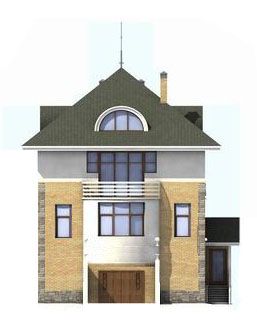

А чего тут думать... Дом 10Х10 3 этажа + мансарда. Первый этаж мастерская... Думаю, 300 для жизни и 100 квадратов для хобби мне хватит. 😉
    12,1 КБ · Просмотры: 231
Прикольно. На крыше я бы сделал трамплин, как на авианосце! С разметкой и огнями! Можно было бы в тапочках и халате прямиком из кровати и в самолет!  :~)
