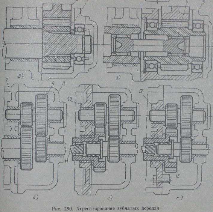

А зачем нужен планетарный? Для увеличения веса? Есть обычный с внутренней шестерней, он и проще и легче. Смещение от оси всего 34 мм., вес 11 кг на Субарик, вот картинка:
Объясните, зачем мудровать?  :-?

Так по очереди: в металле, на моторы серии EJ от 18 до 25
http://www.engine.chernosvitov.ru/,
только для 4-х цилиндровых, про ресурс не знаю, обычно рассчитывают на 20000 часов подшипники, это самое слабое место любого редуктора (но я спрошу точнее, завтра буду говорить с разработчиком), стоит 1400 USD, срок поставки 2-2,5 месяца. Мне он нравится малым смещением от оси, а так я видел и обычный как на Ротаксе, но цена тоже около 1500. Не думаю, что стоит городить планетарный, слишком велико увеличение веса, еще бы, как минимум 4 шестерни против одной и еще крепление сателлитов, тоже вес. Но есть шанс конечно сделать смещение равным нулю, но насколько это принципиально. Мне кажется, что 34 мм тоже нормально. Я планирую делать с тянущим винтом, мне в самый раз. :~)
