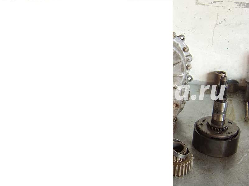

Набор деталей из коробки и после обработки.
На этой фото хорошо видно, что валы с отверстиями, в коробке внутрь вала заведено масло, оно при вращении постоянно льется прям в зоны контакта. Покрайней мере я так увидел конструкцию, когда коробку потрошил.
YaBB.pl
http://www.reaa.ru/cgi-bin/yabb/YaBB.pl?action=downloadfile;file=DSCF06.JPG
Я еще тогда внимание обратил, что внутри вала заглушка забита, чтоб масло насквозь не вытекало.
ТС, куда масло с насоса подается? Должно в нутрь валов набиваться
Нет необходимости вводить народ в заблуждение... Отверстия в валАх для подвода жидкости к гидромуфтам фрикционов. СамИм шестерням смазка и охлаждение требуются не в бОльшем объеме, чем в любом другом редукторе. Поэтому удивила необходимость установки маслонасоса... А вообще - ТС молодец!!! АКПП с живыми планетарками наверняка море на свалках валяется. Если-бы кто-нибудь наладил изготовление корпусов и сборку - наверное сбыт был-бы гарантирован?
В заблуждение вводите как раз Вы. При такой подаче как реализована в этом редукторе шестерни будут работать на сухую, если только не погрузить их в масло полностью, но зубья это полбеды, в первую очередь сгорят подшипники сателитных шестерёнок, потом они заклинят и разорвут весь редуктор.

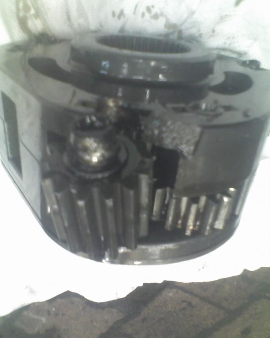

Подача масла в планетарном редукторе обязательна и обязательно в центр (то есть через вал).
Вот результат недостачи смазки в планетарном редукторе несмотря на то что смазка подаётся в центр и шестерни на игольчатых подшипниках при том что обороты первичного вала редко превышают 2 тыс, а обычно находятся в районе 1ой тыс..
Сначала заклинивают подшипники после чего начинает вращаться вал разрушая корпус.
Это распространённая проблема раздаточной коробки внедорожников мерседес при замене масла с положенной АТФки на густою трансмиссионку.

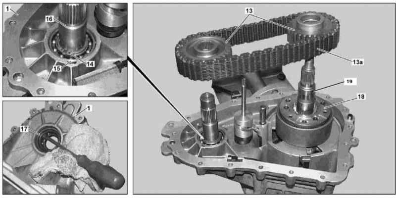

Как там устроена раздатка - я не в курсе. По крайней мере на вашем фото мерсовского механизма отнюдь не планетарный редуктор, а банальный дифференциал на цилиндрических шестернях.
На фото действительно межосевой дифференциал раздатки, но и редуктор в ней планетарный.

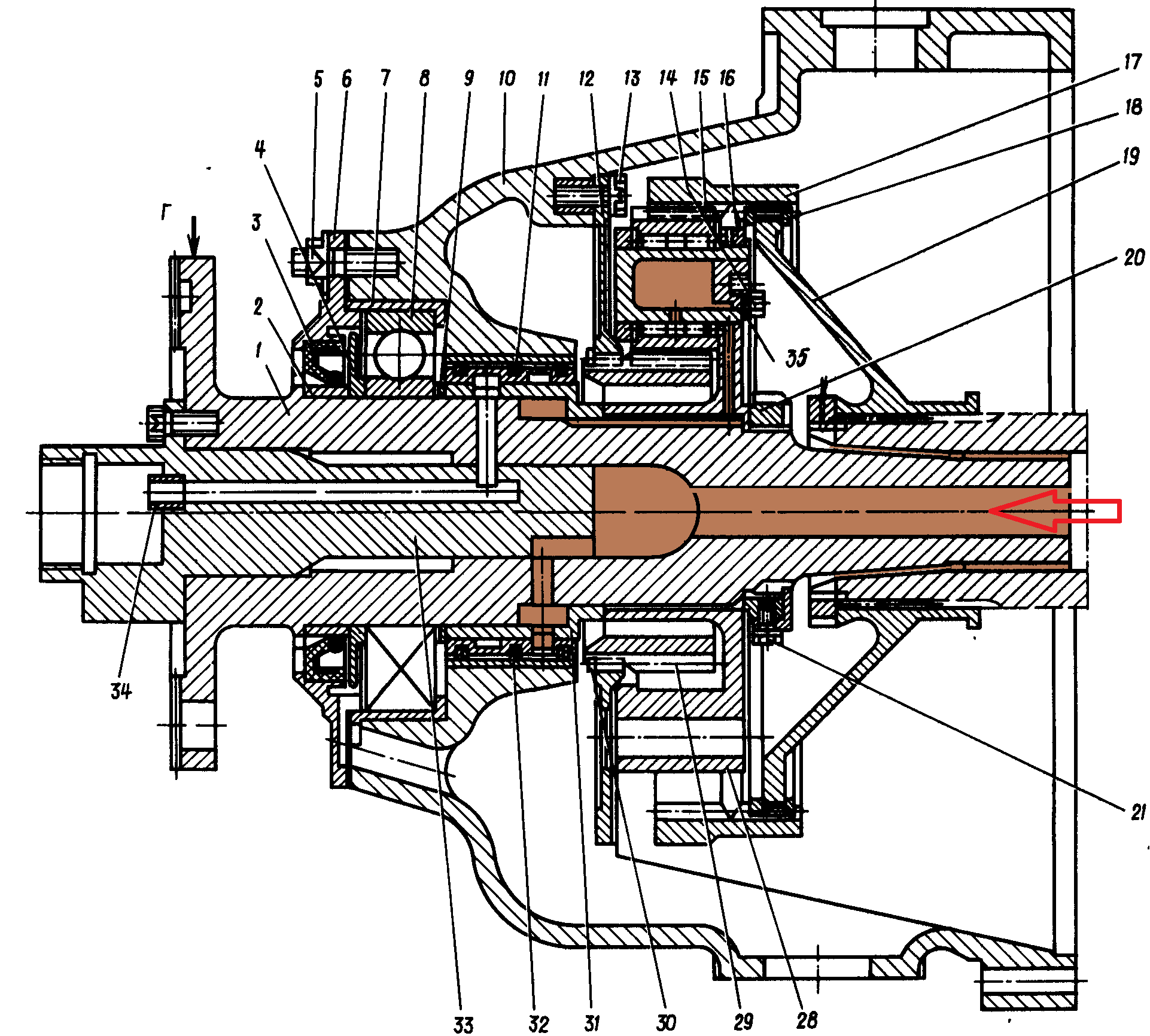

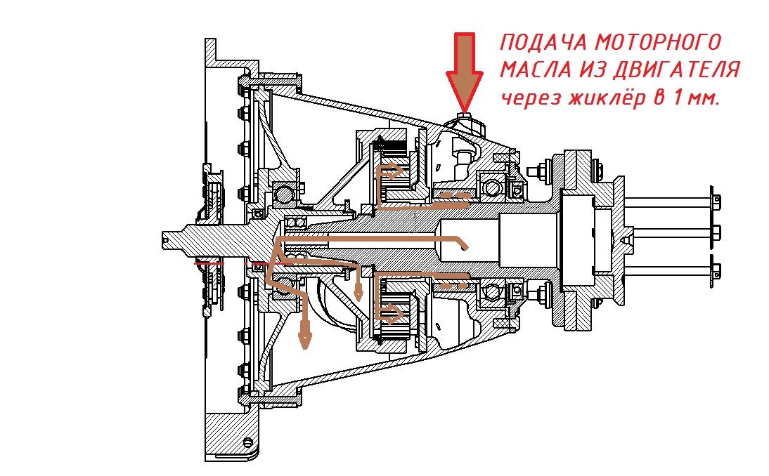

Вот моё решение:
На первом рисунке схема смазки редуктора М14П со стороны коленвала (как на самолёте)
На втором, этот же редуктор приделал к Субарику : т.к. редуктор разобщен с двигателем, через муфту- демпфер, масло подвёл трубкой с жиклёром от системы движка.
