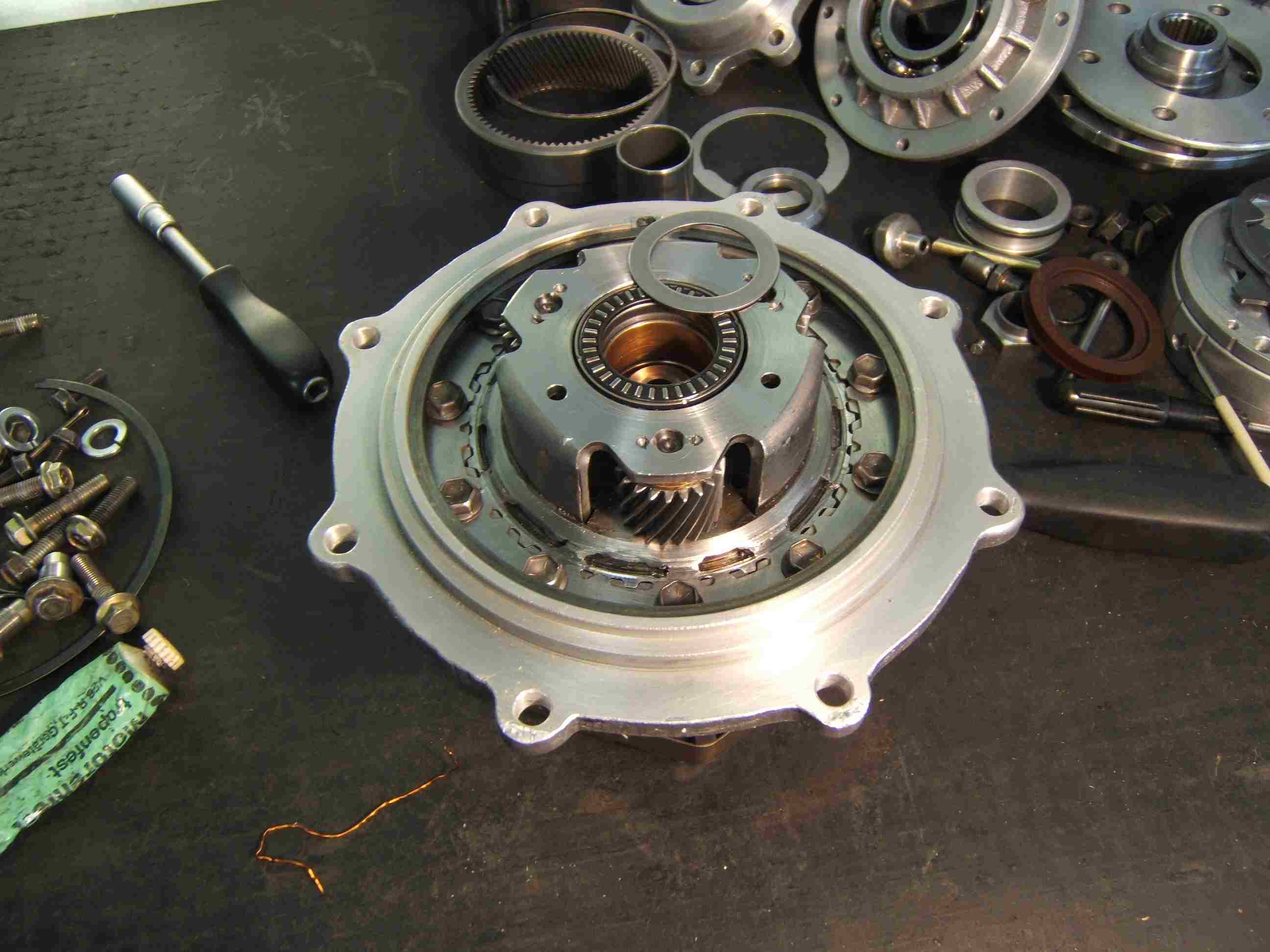

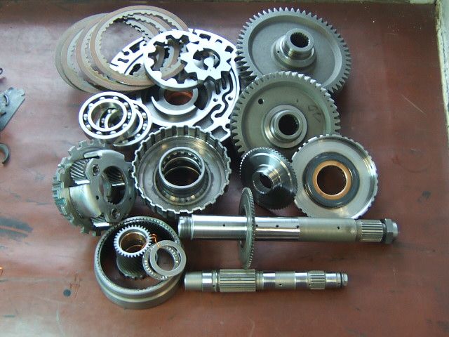

Вот, решил все-таки поведать о том, как собирал редуктор. Собрал давно, но из-за того, что не отлил кожух маховика не выкладывал. Пока и не сделал. Некогда. Поэтому без него.

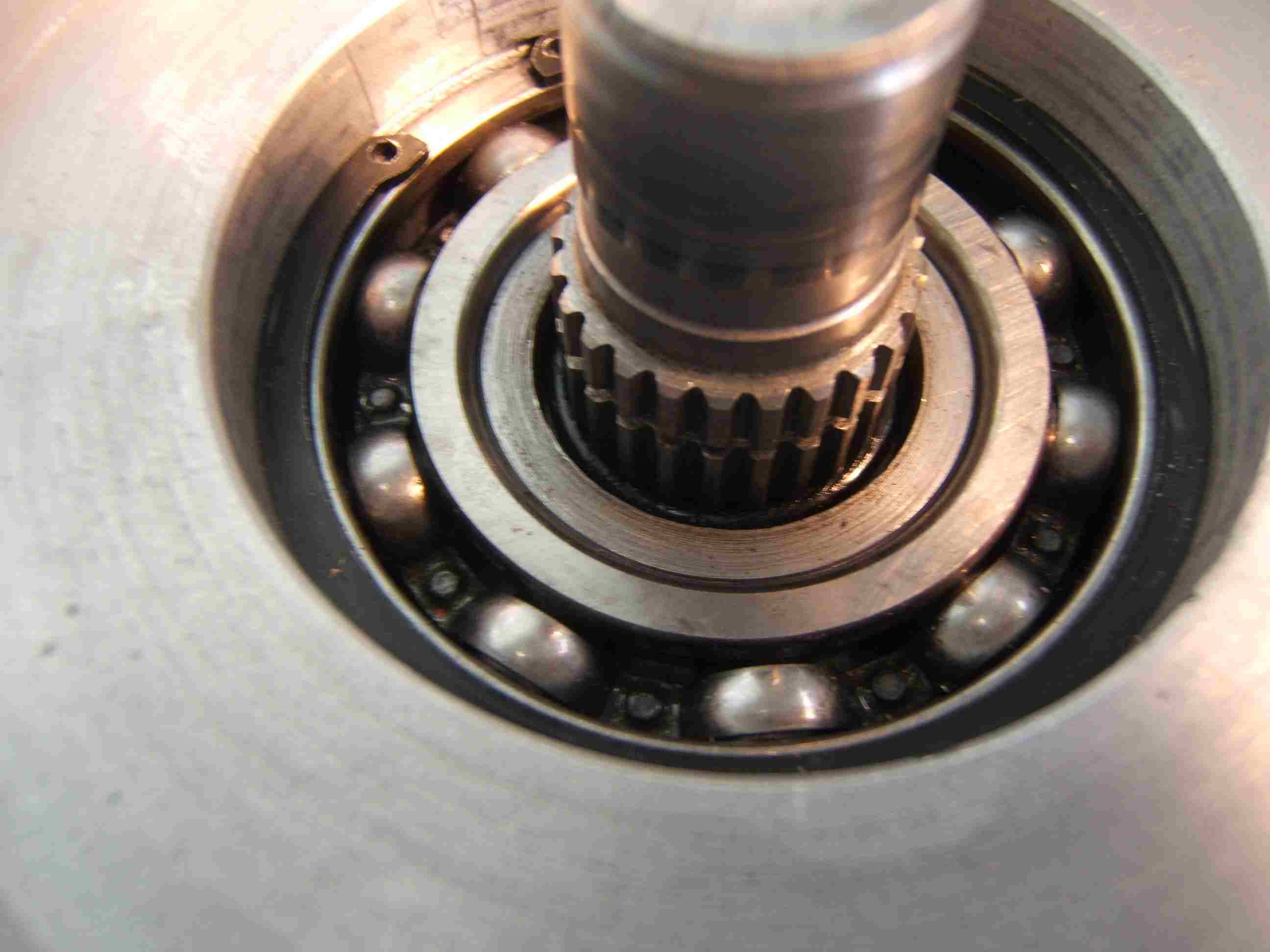

Для изготовления пошли внутренности от самой распространенной четырехступенчатой переднеприводной каробки-автомата Тойота. Использован вал и шестерни повышающей передачи. Промежуточный вал и его шестерни. И все остальное по мелочи. По сути, это та же Тойотовсая коробка, но собрана в другом порядке. Правда, есть сварка на фланце ведущей шестерни, но там напряжения от крутящего момента 25 кгм около 2 кг/мм.кв. И уменьшен диаметр выходного вала с 30 мм. до 28 мм. под упорную шайбу выходного подшипника. Судя по характеристикам двигателя и передаточным коробки, валы должны выдержать минимум 70 кгм. крутящего момента. Максимум, думаю, до 150. С учетом передаточного числа 2,21 на ведущем валу не менее 30 кгм. На выходном валу стоят максимально разнесенные 208 подшипники и маслонасос, подающий масло на оси сателлитов, все подшипники и зубья шестерен. На входном валу стоит подшипник из коробки 40-72-14 (почти 207). Поставил бы 207, но на чужом разбитом станке на таком прочном металле не получилось обработать посадку. Поэтому там напресована втулка. Другой конец вала опирается на подшипник скольжения, установленный в торце выходного вала. Под нагрузкой подшипники скольжения не работают, входной вал выталкивается из зацепления и центруется на дорожках подшипника качения, а ведущая шестерня на зубьях шестерен. Поэтому корпус сателлитов, тоже, не жестко крепится к корпусу, а через эвольвентное зацепление с люфтом около 0,3 мм. Входной и выходной фланцы редуктора - это обточеные шестерни. Обрабатывались в станке насажеными на вал. Поверхность имеет термообработку и поддалась только керамическому резцу. И мне показалось, что я ее не срезал, а сплавил. Болгаркой бы проще было. Литьем никогда не занимался. Пока дошел до песка с силикатным клеем. Размер отлитой детали получается на 1,5% меньше пенопластовой детали. Это надо учитывать. Масло залил родное ATF. При прокручивании рукой (где-то 400 об/мин) лампочка на датчике давления тухнет. Обратный клапан на маслонасосе отрегулирован примерно на 2-2,5 кг/см.кв.

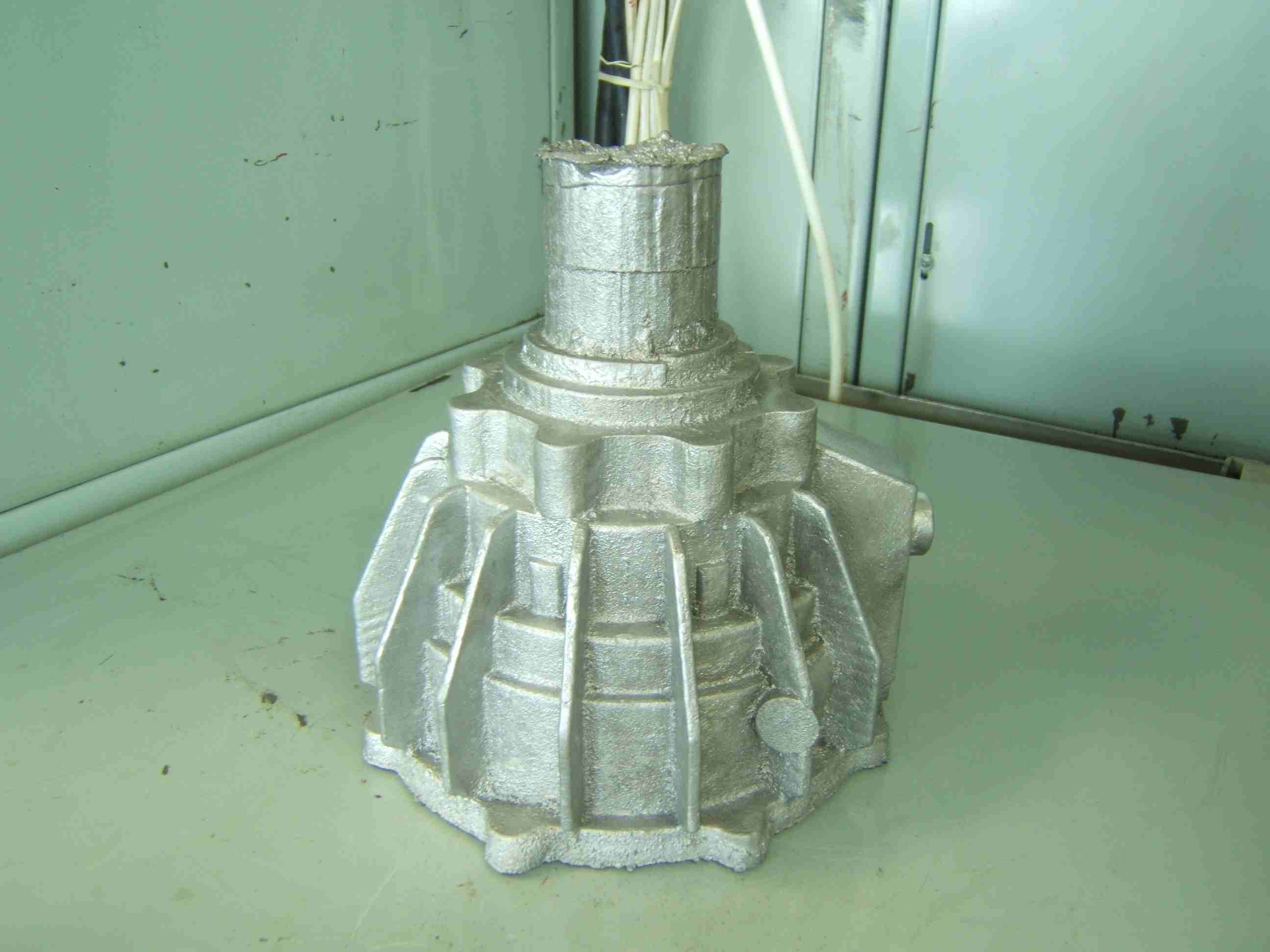

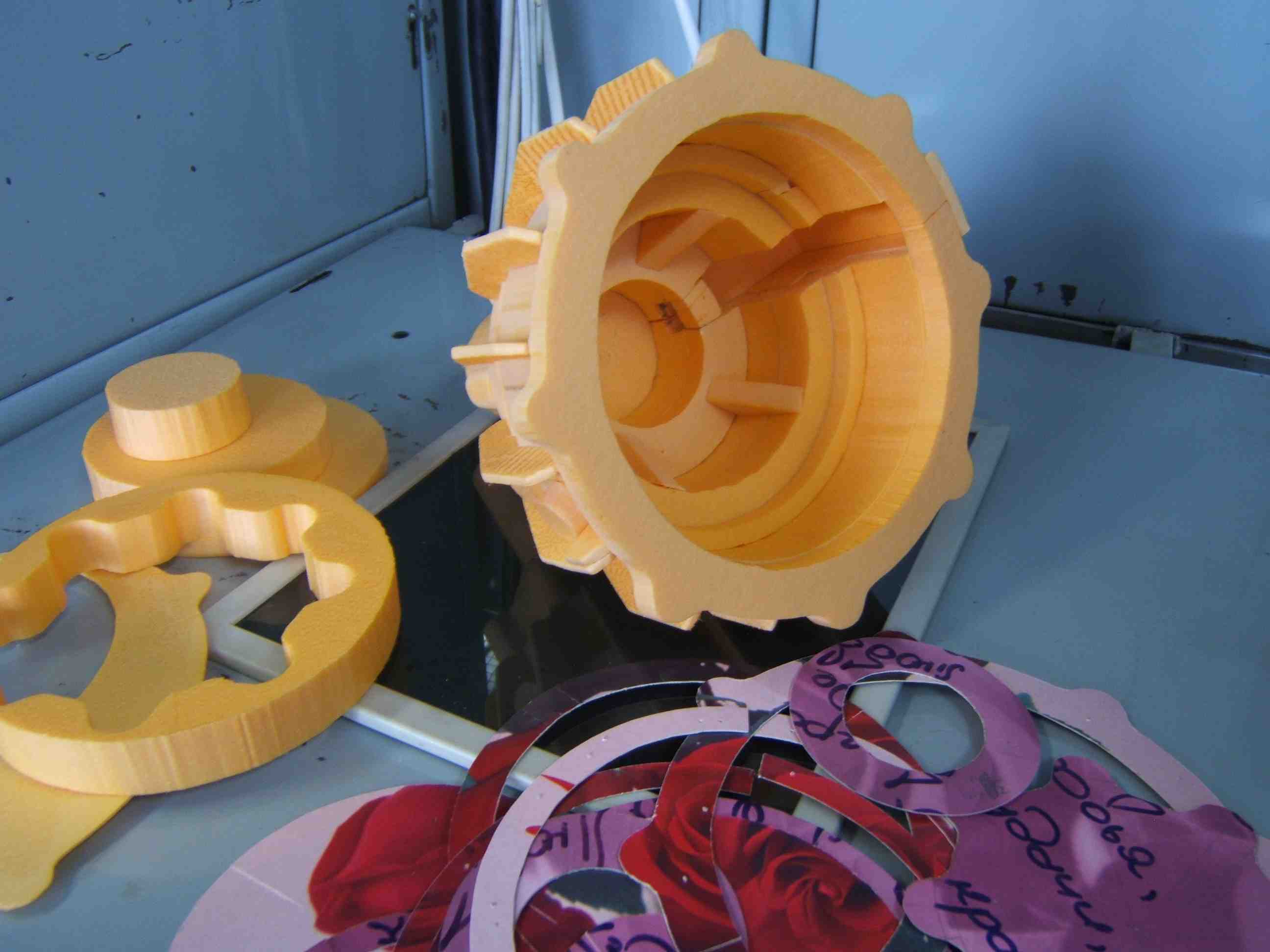

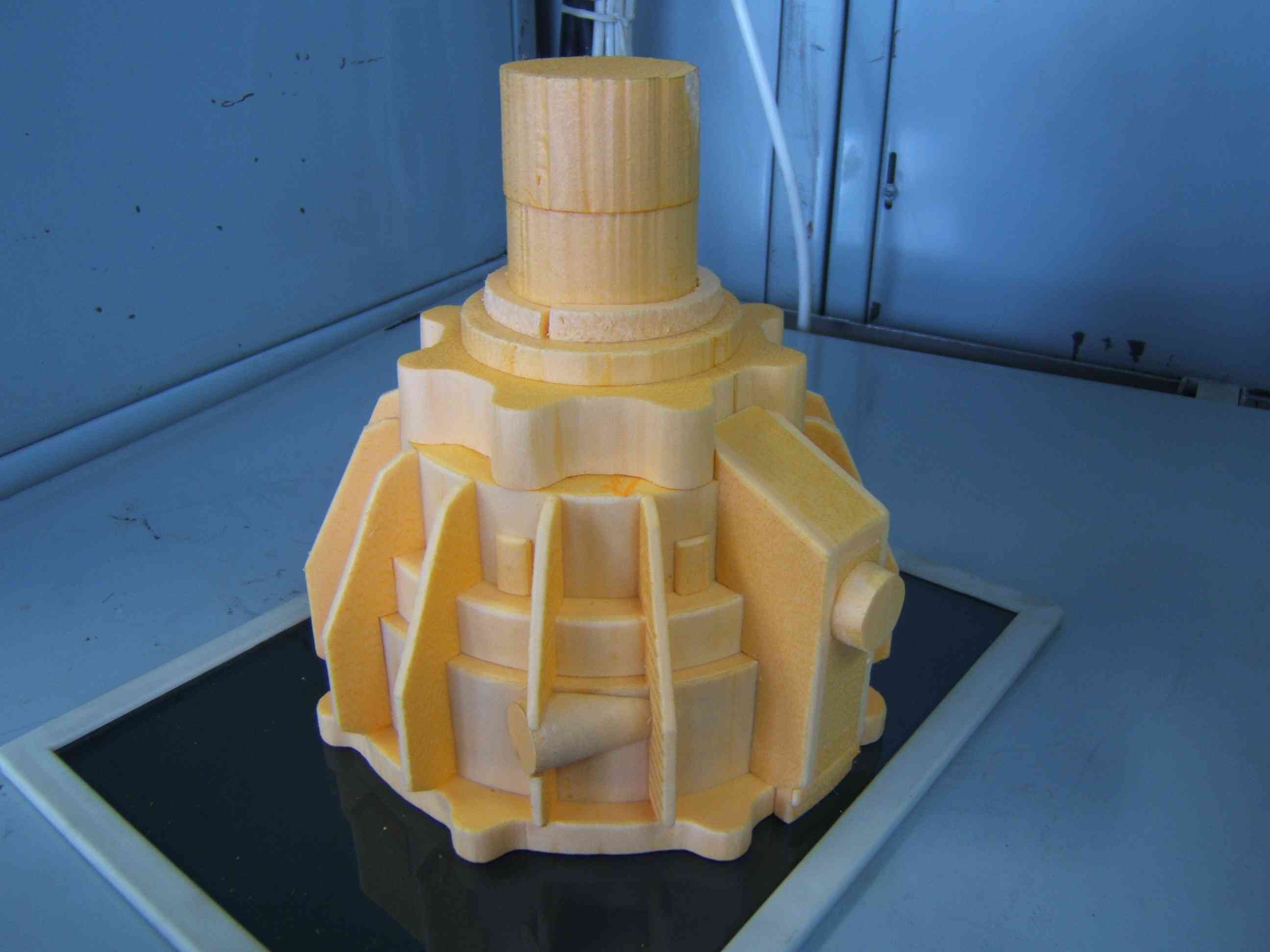

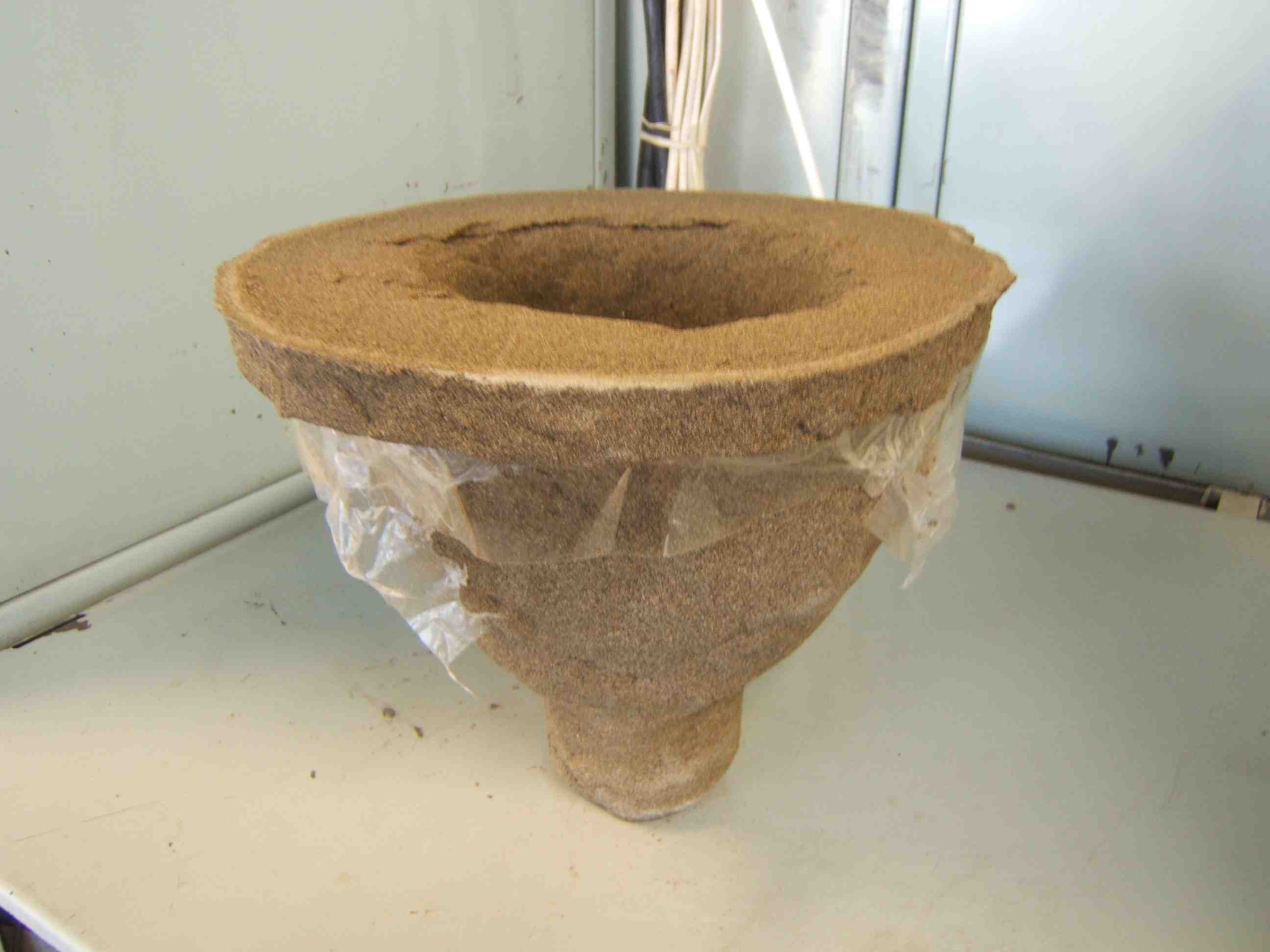

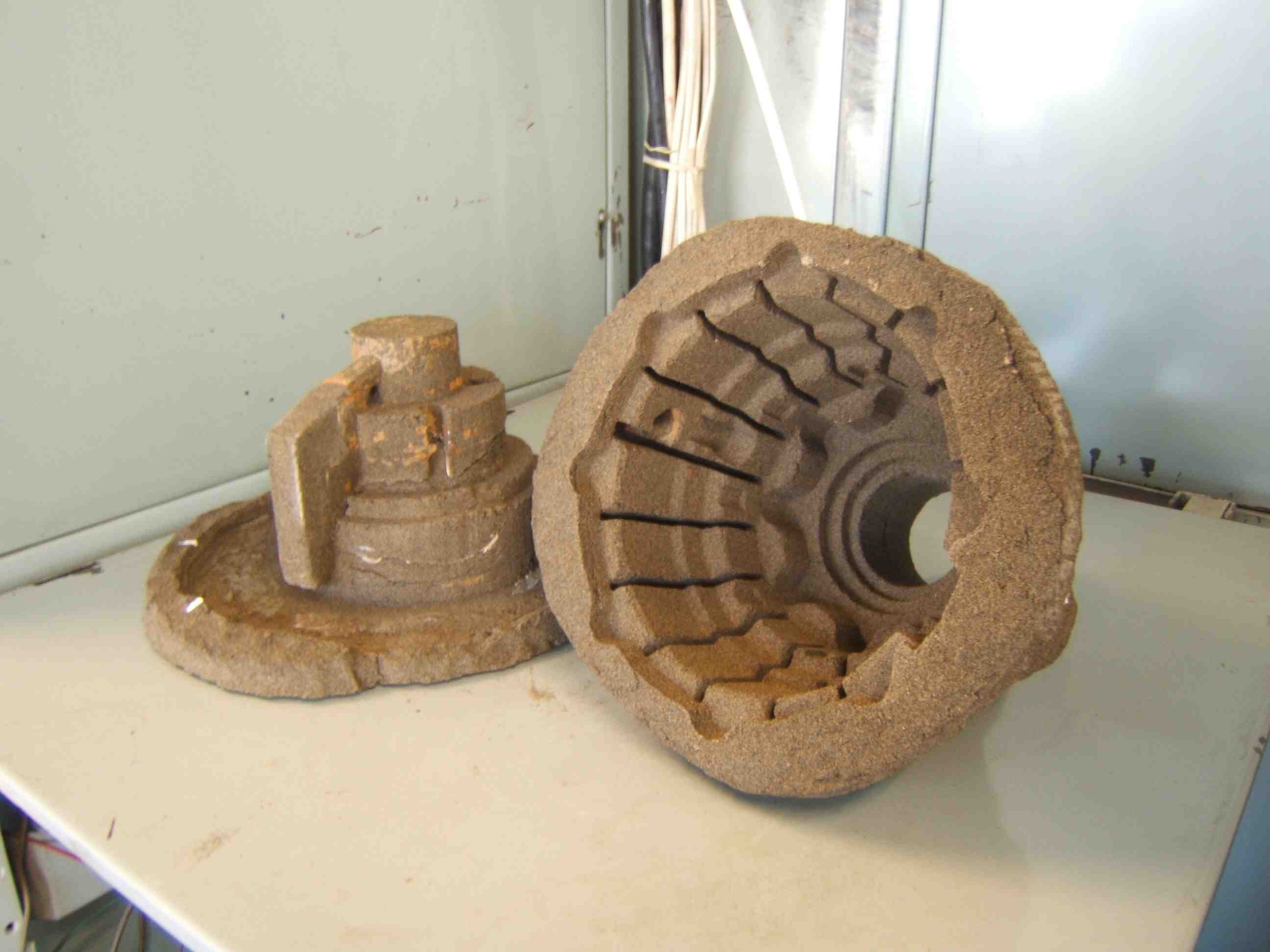

Пенопласт выплавил феном. Сначала сплавил в жидкость и дал остыть. Потом снова подогрел и, мягким, выковырял. На острых гранях нагладил галтели, поправил форму, побрызгал из пульверизатора клеем для надежности. А то, при высыхании формы, от утягивается на внешнюю корку.

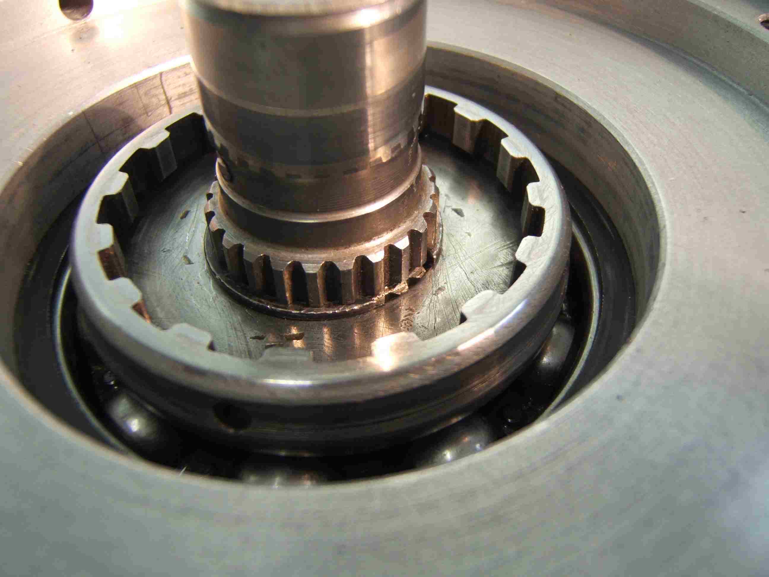

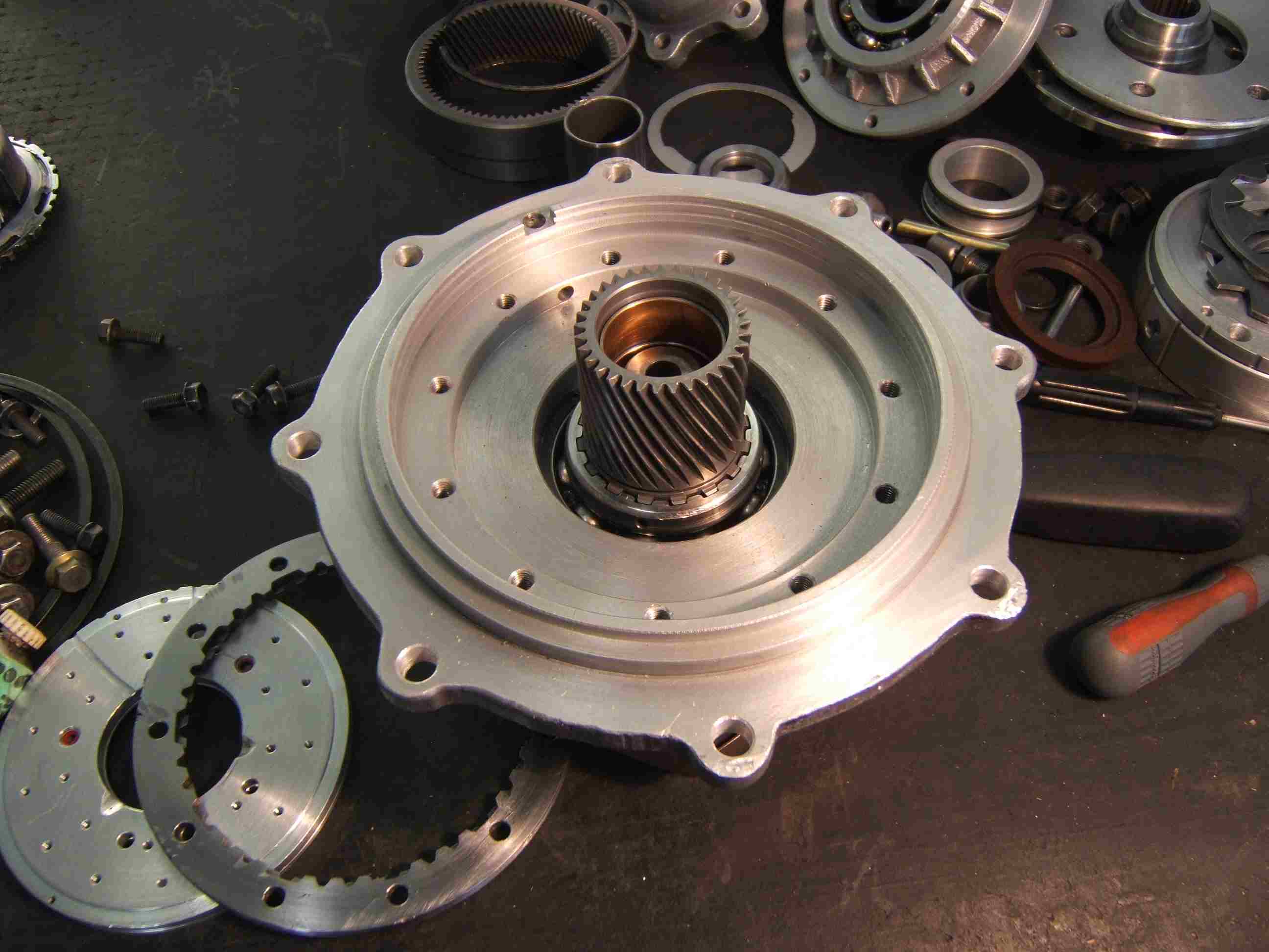

На короткий промежуточный вал насажен фланец из обточеной шестерни. Вал с торца заварен. Под фланцем на шлицах вала болгаркой сделана проточка под резиновое уплотнительное кольцо, чтобы масло по шлицам наружу не текло. На фланце напресована втулка с герметиком на фаске под подшипник диаметром на 40-72-14 и сальник 64-45-7 с коробки Камаза.

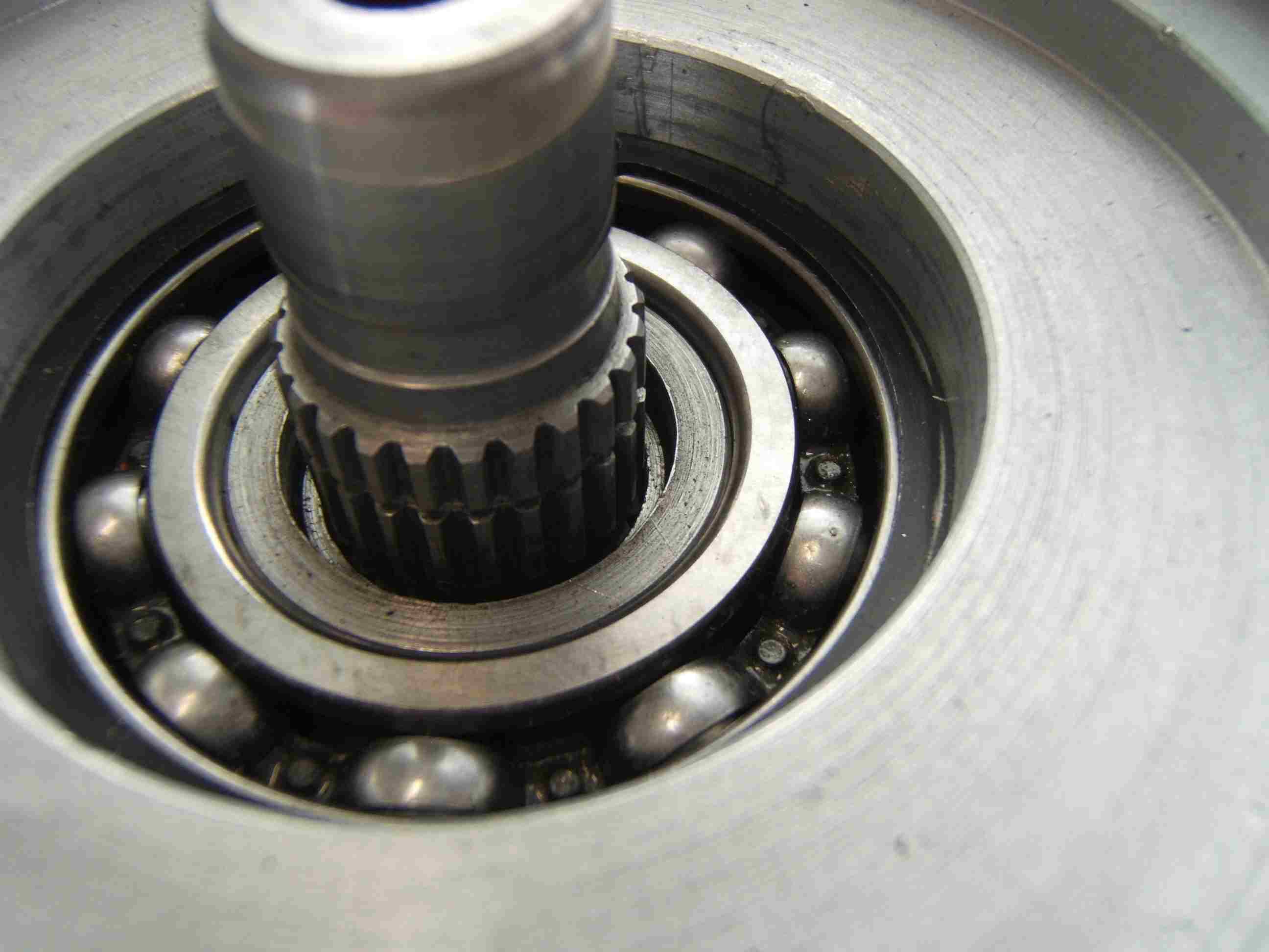

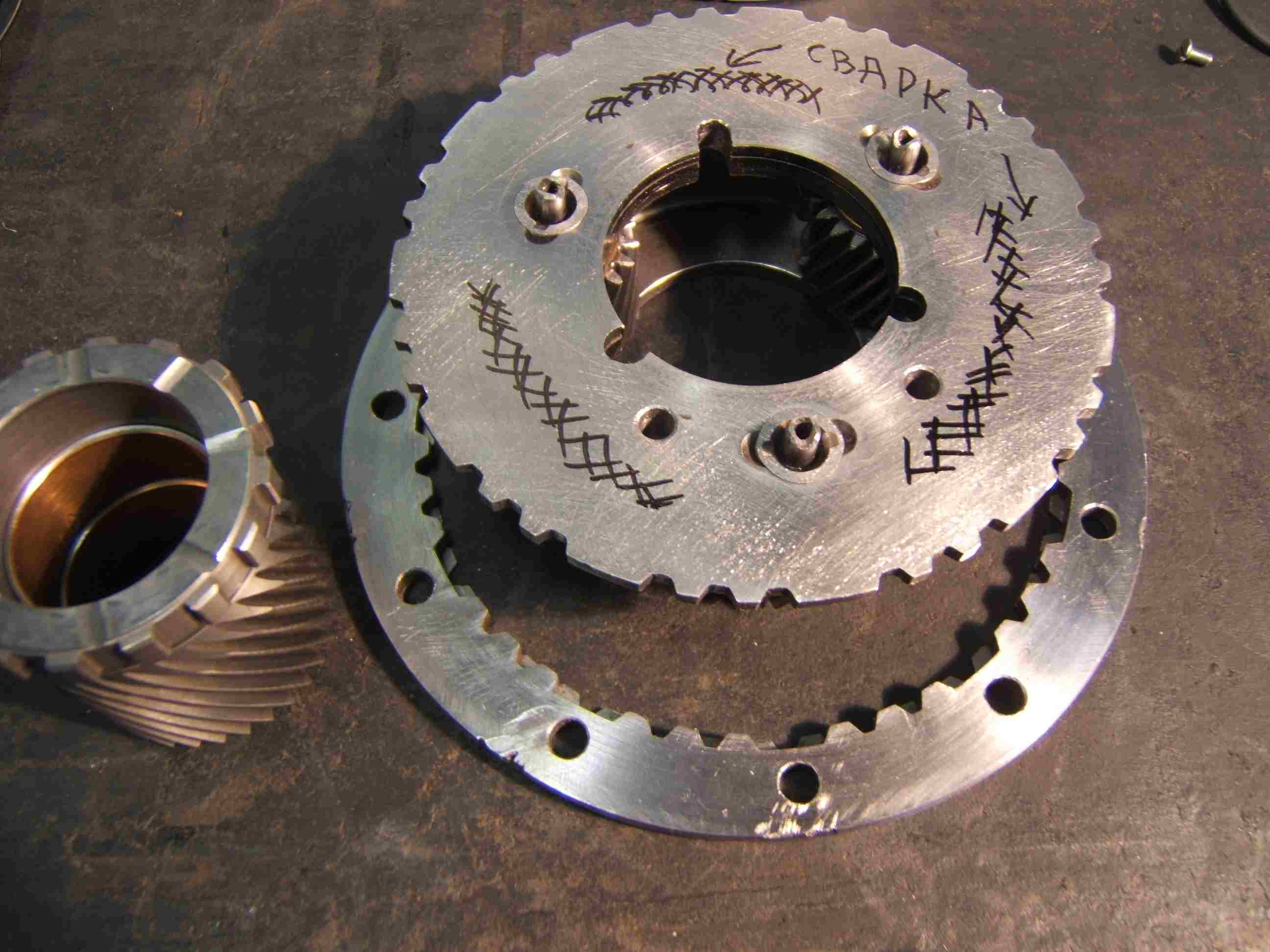

Резиновое кольцо (из коробки) задавлено фланцем ведущей солнечной шестерни до упора в подшипник. Шестерня зафиксирована стопорным кольцом. Фланец сварен из двух деталей коробки по наружному периметру диаметром 50 мм. швом толщиной 4 мм. Эти детали не имели термообработки.

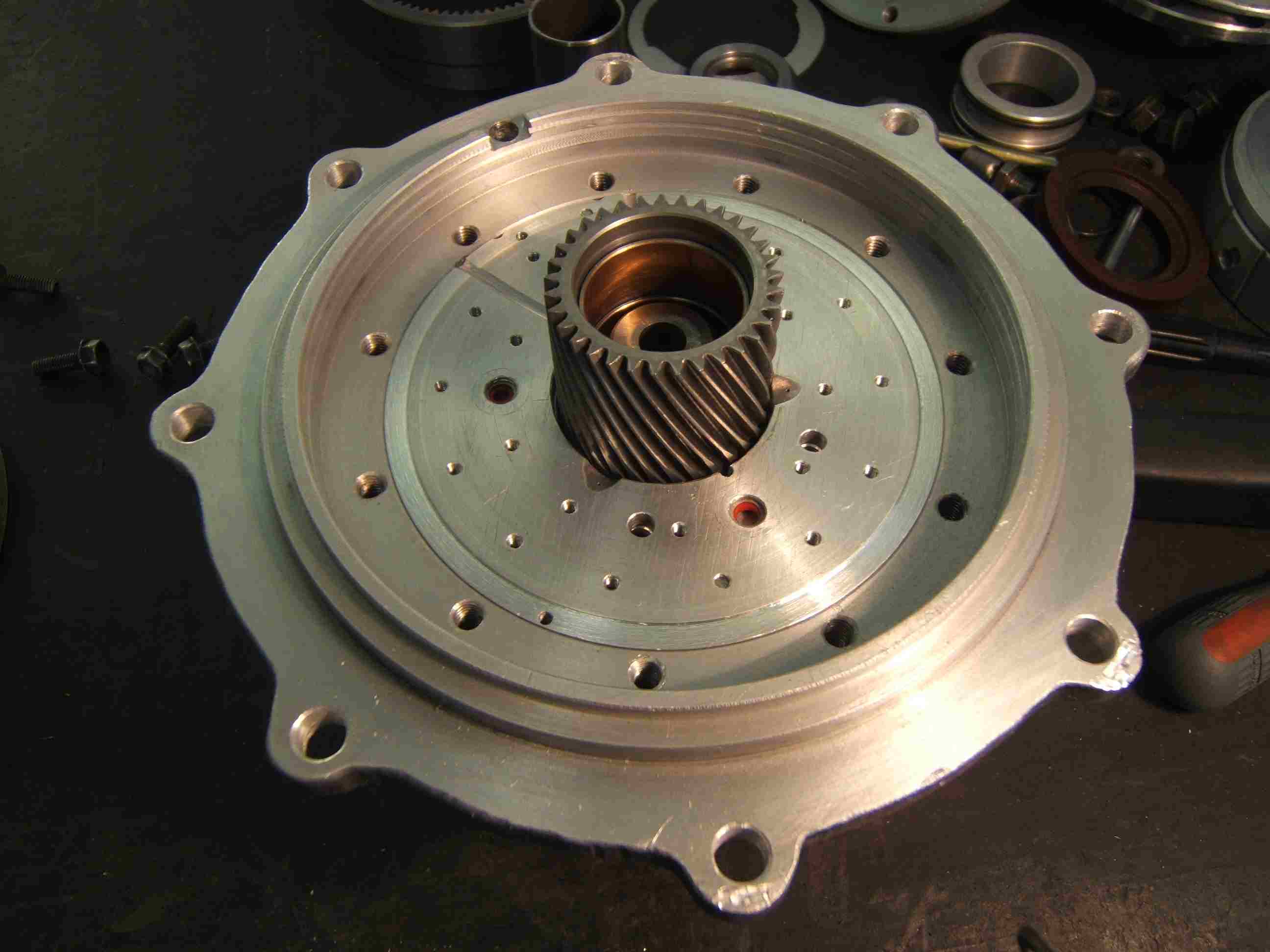

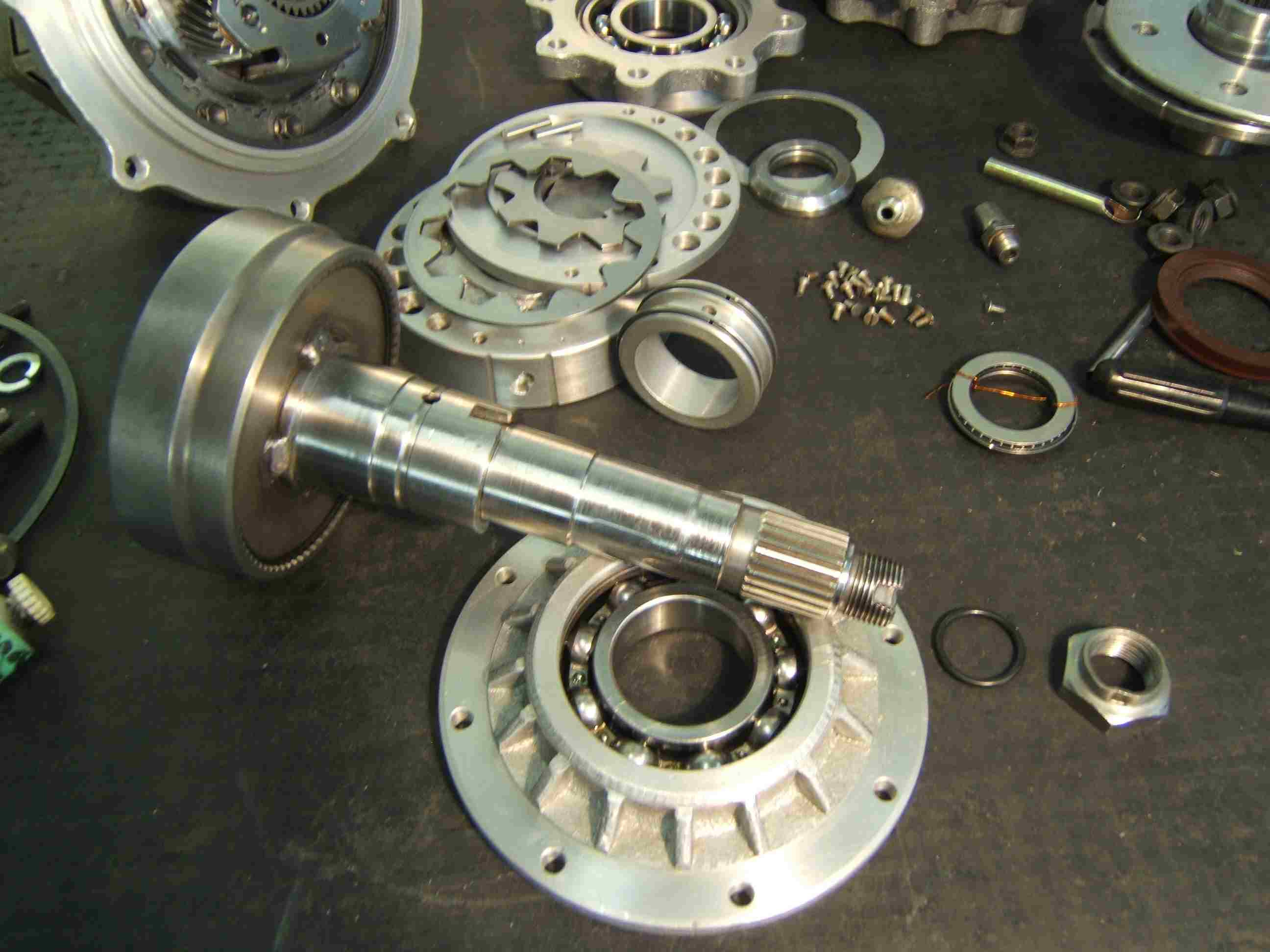

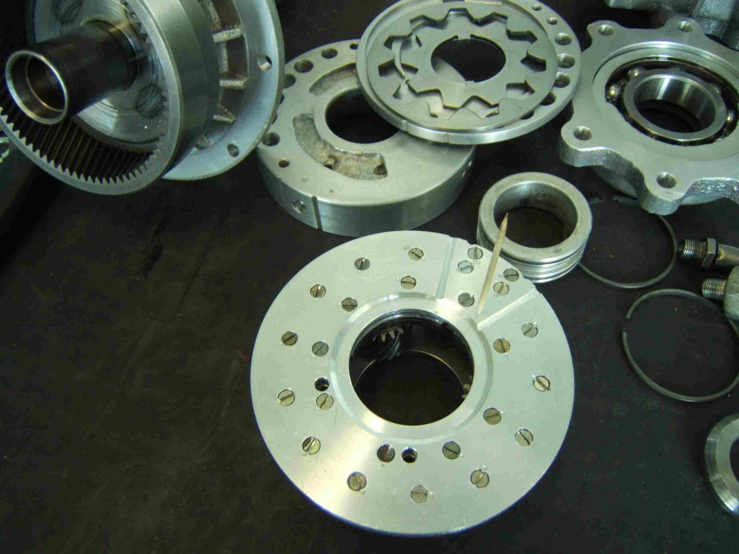

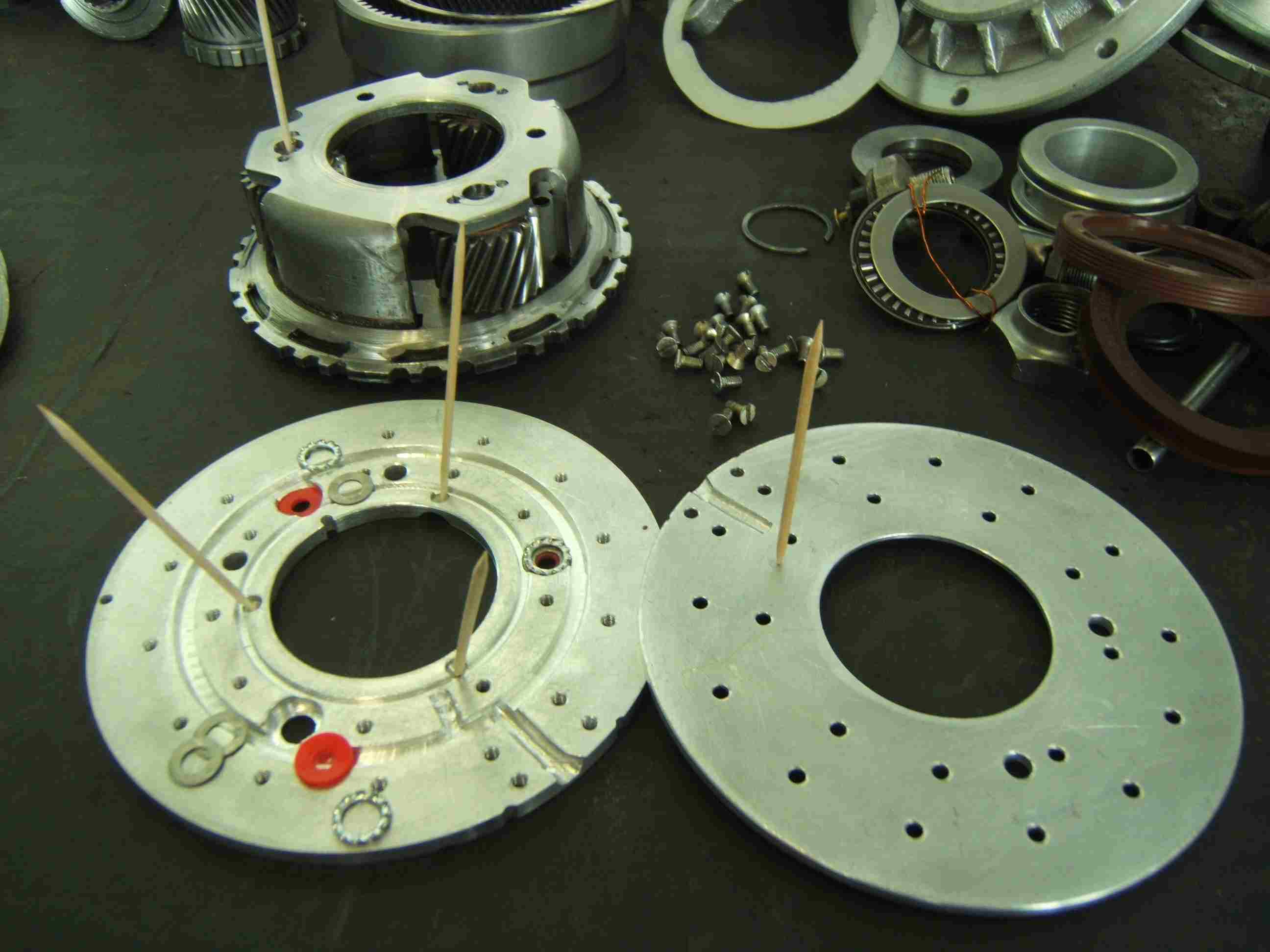

Маслораспределительная шайба. Во внутрь нее подается масло из канала в корпусе и подается на оси сателлитов и в отверстия направленные на входной подшипник и зубя ведушей шестерни. Сделана из двух половин. Уплотнения на маслотрубки к осям сателлитов из силиконового коврика, конфискованного на кухне.

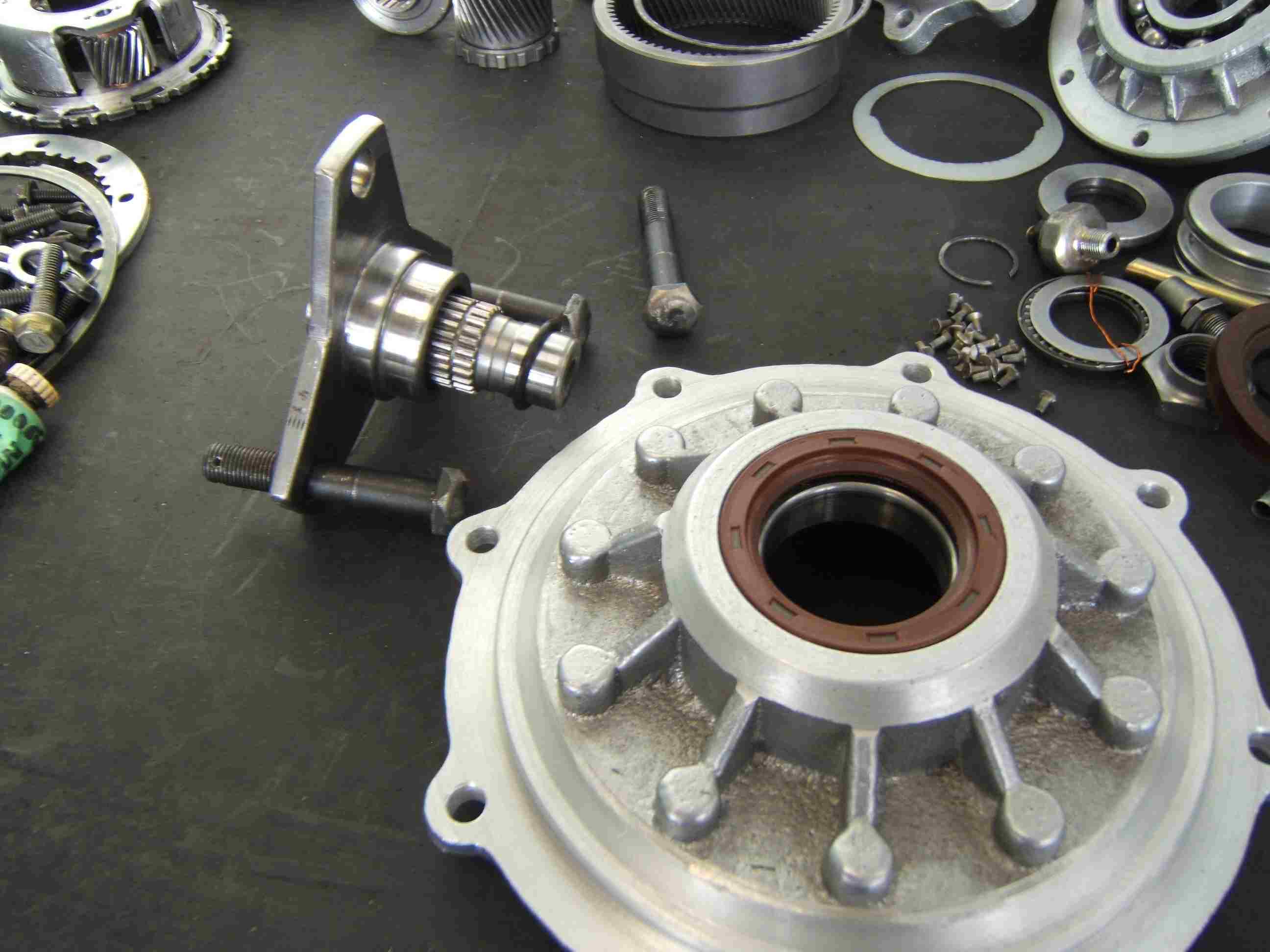

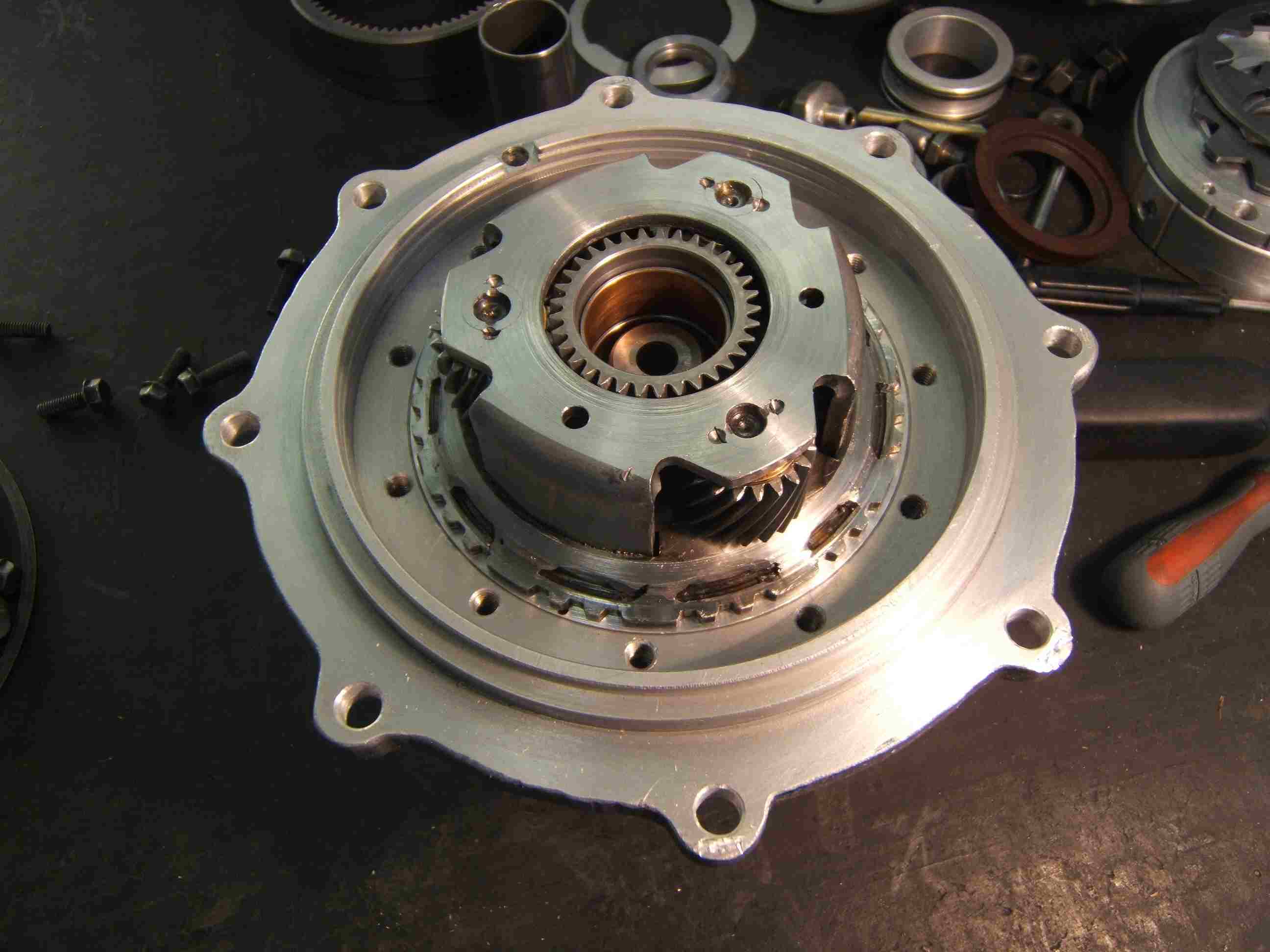

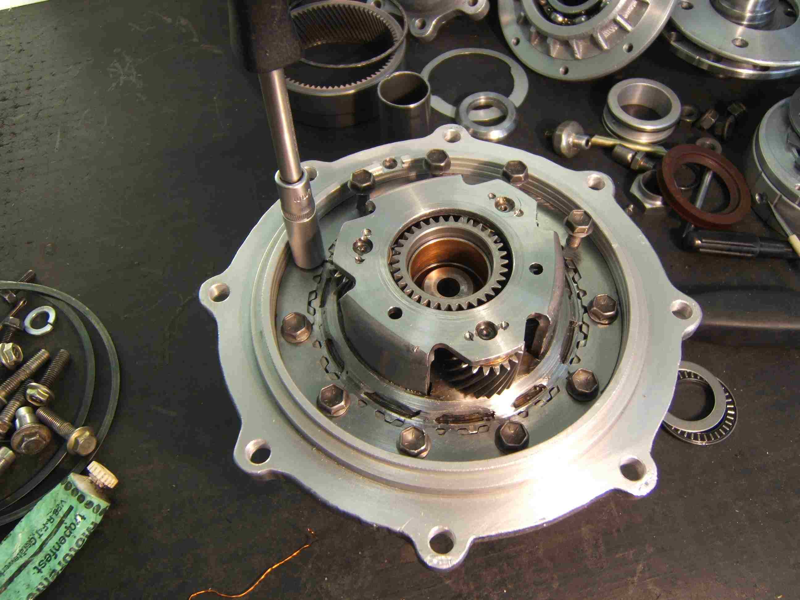

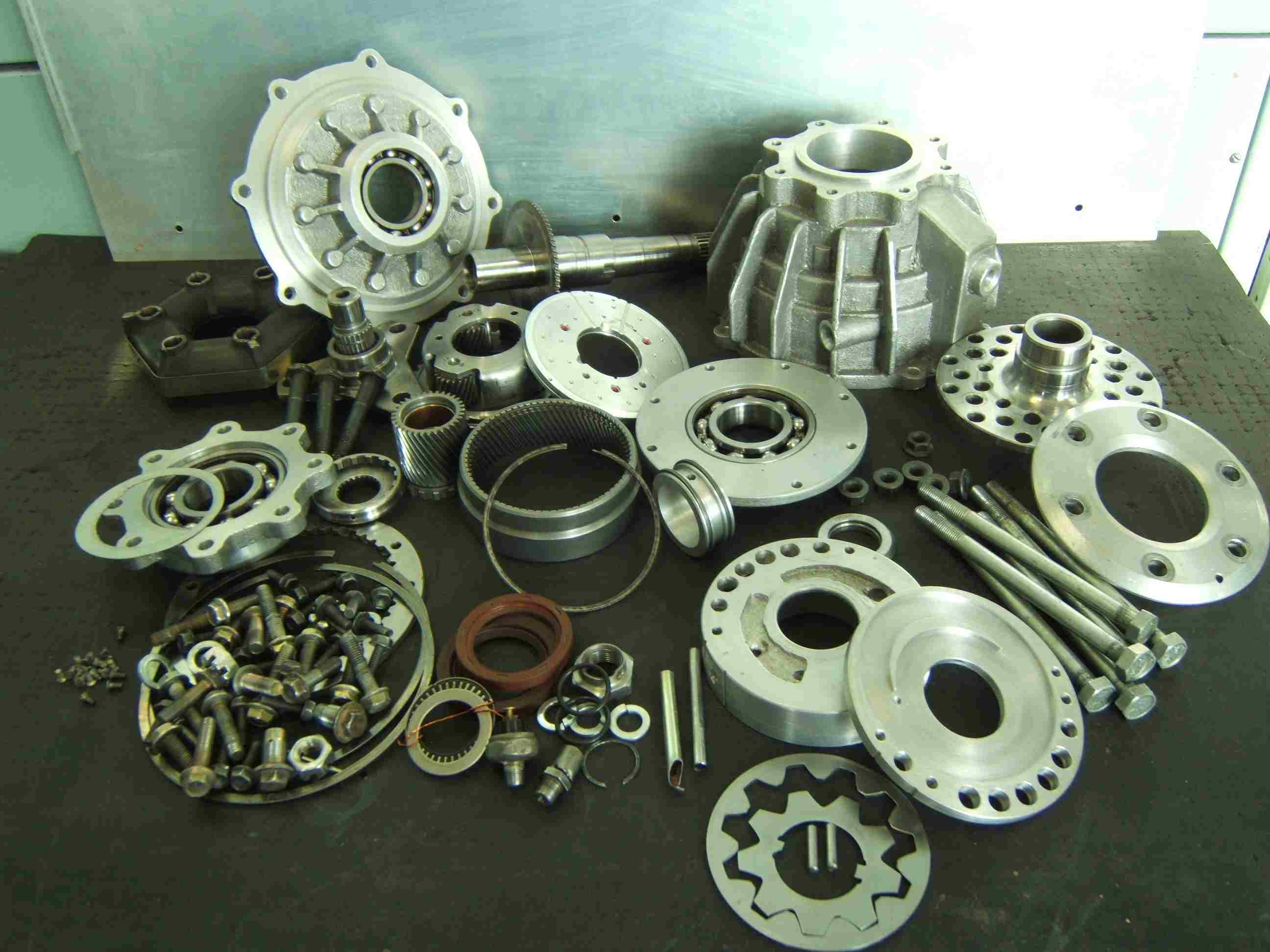

С корпуса сателлитов срезан родной фланец и приварен другой, который входит в зацепление с набором тормозных дисков, прикрученных к корпусу. Болты работают на срез, воспринимая крутящий момент. На ведущей шестерне подшипник скольжния осажен до перекрытия отверстий в шестерне, но остается канавка, как раз напротив имеющегося отверстия в выходном валу, с которого подается масло. На торце шестерни канавки для отвода масла. Две дырки на фланце корпуса сателлитов - это для слива масла от входного подшипника. Оси сателлитов просверлены почти до конца 2,5 мм. диаметром. Далее наружу 0,7 мм. дла полива фланца коронной шестерни. На ролики сателлитов масло подается посередине по сверлению 1,2 мм. Просверлено перпендикулярно действующей нагрузке и немного назад, градусов на 10. Поверхность осей не царапается даже напильником, поэтому протерта медной трубкой с алмазной крошкой на глуби ну где-то 1,3 мм. Дальше обычным сверлом.
    127,6 КБ · Просмотры: 102
    105,2 КБ · Просмотры: 100
Прикручиваем к корпусу и ставим стопорное кольцо на всякий пожарный, чтобы болты не повыкручивались.
Кольцо упорного подшипника должно выдвигаться над корпусом сателлитов примерно на 1 мм., чтобы корпус не цеплял фланец коронной шестерни. Это размер, под который собрана вся передняя часть корпуса.

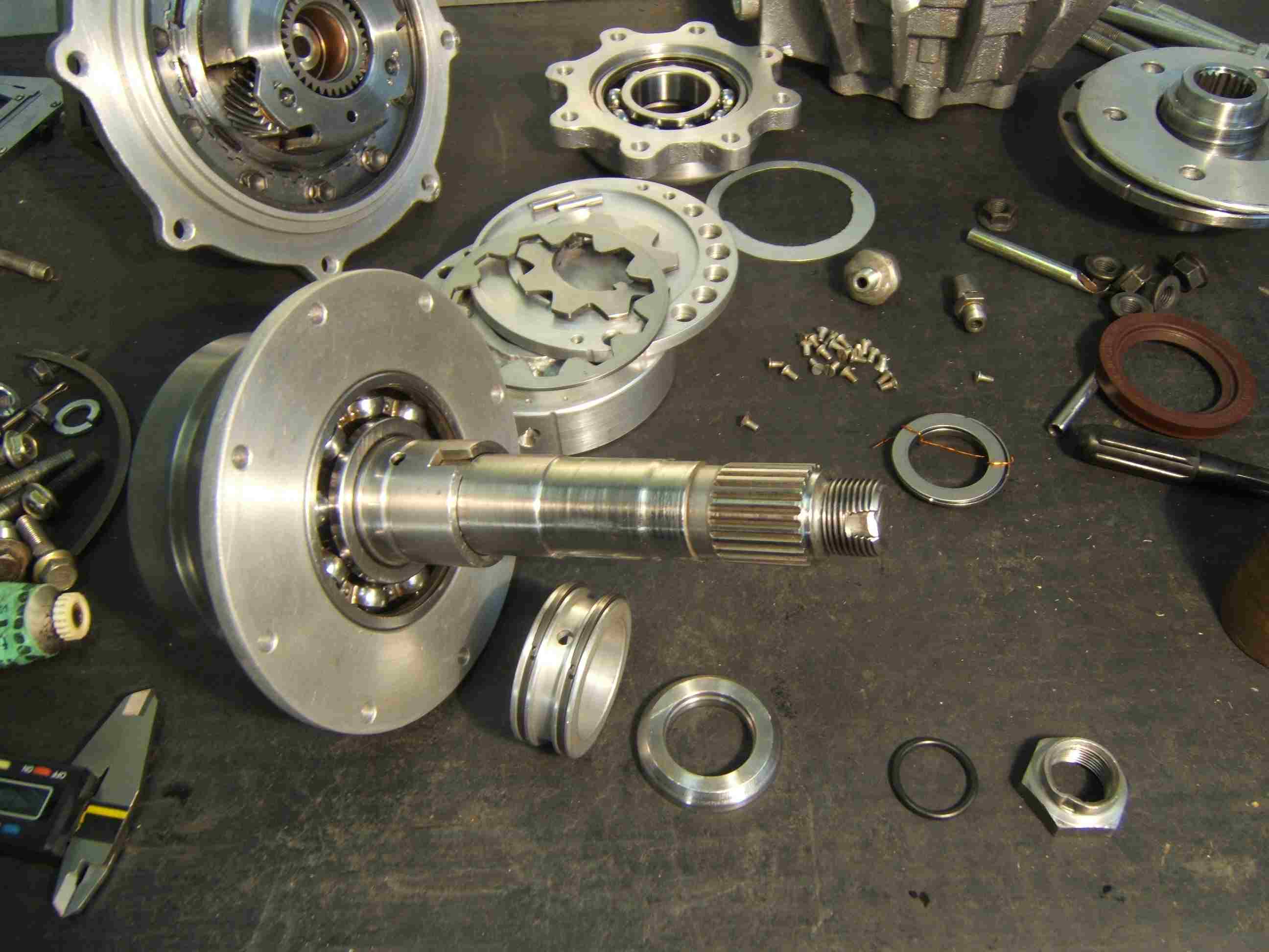

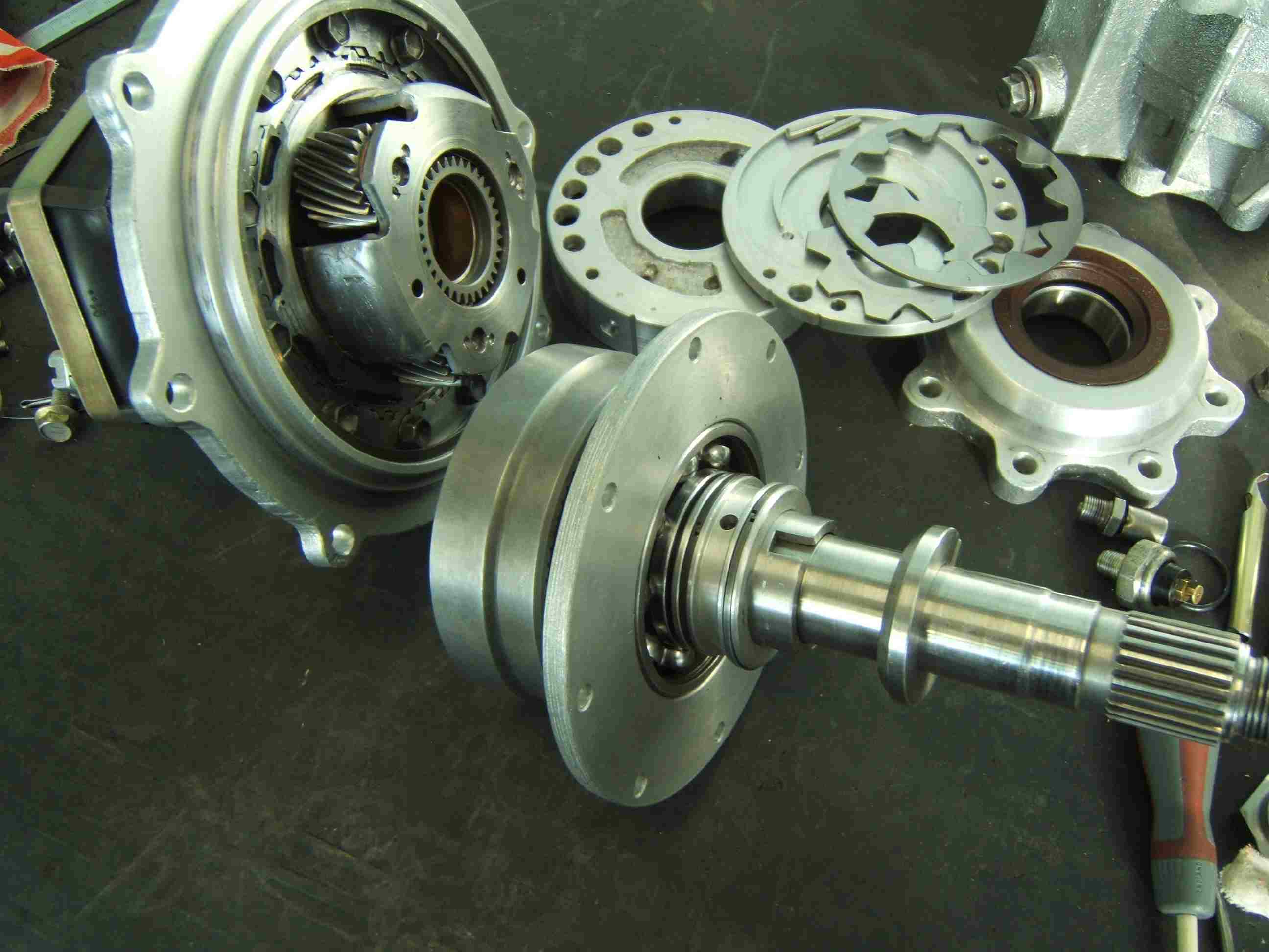

Выходной вал. Коронная шестерня развернута и одета с другой стороны. Чтобы на левый конец вала одеть солнечную шестерню надо уменьшить диаметр вала на 0,2 мм. с 30 мм. Там стояли подшипники и металл был термообработан, в отличии от остальной части. Поэтому пришлось его нагреть угольным электродом, опустив вал в кувшин с водой. Так, чтобы торчал один конец, для сохранения термообработки вала. С торца вал рассверлен по вкладыш подшипника скльжения, на который опирается входной вал. С правой стороны фланца шестерни одета переходная втулка под подшипник. На нее же насажена плотно втулка с чугунными кольцами (из коробки), для подачи масла внутрь вала. Прорези под ведущую шестерню маслонасоса. Конец вала поточен до 28 мм. под упорную шайбу выходного подшипника. Лишние отверстия в валу забиты гвоздями. На конце шлицов наждаком снята канавка под маслоудерживающее кольцо.
