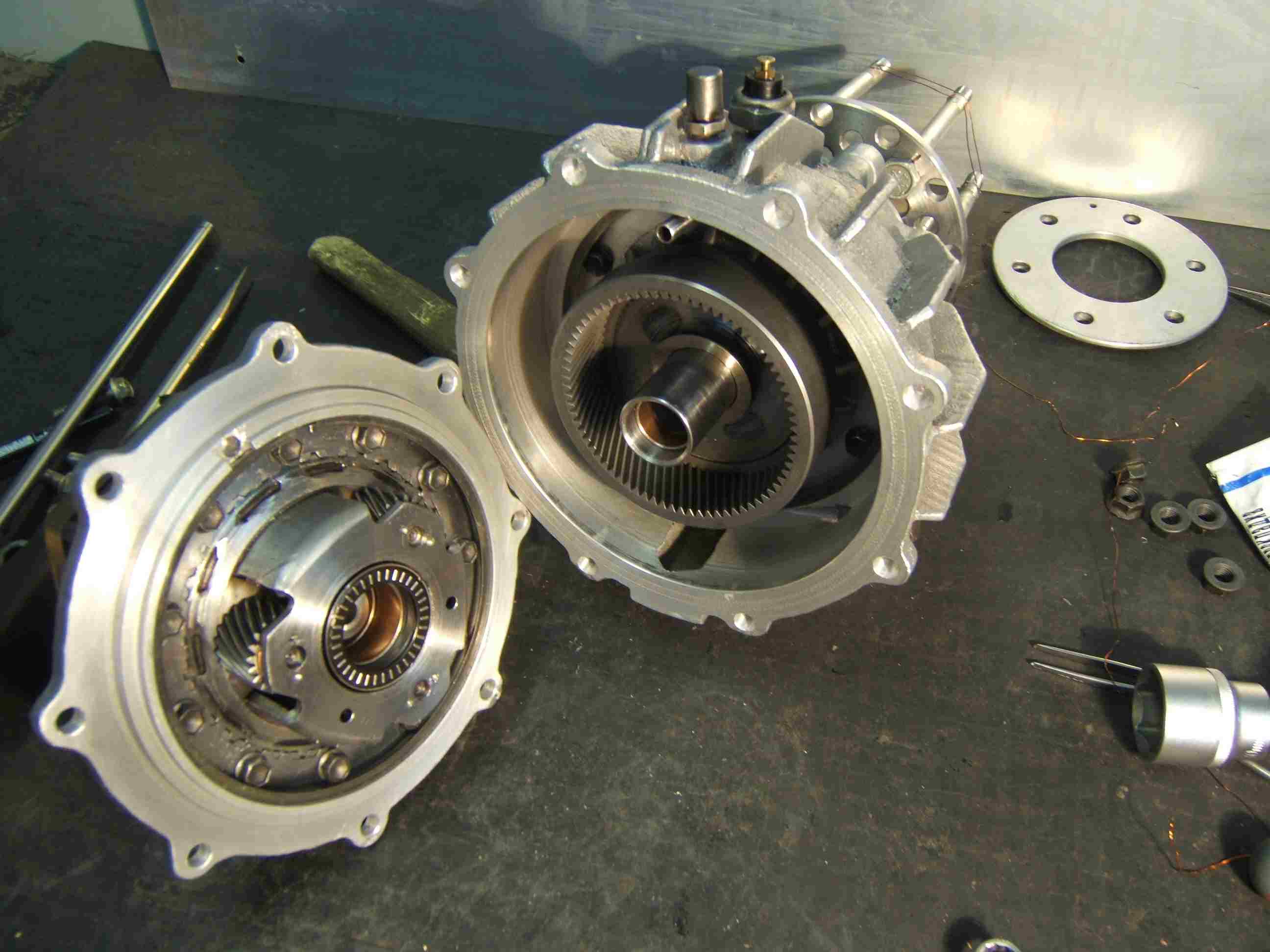

Даешь планетарный редуктор!

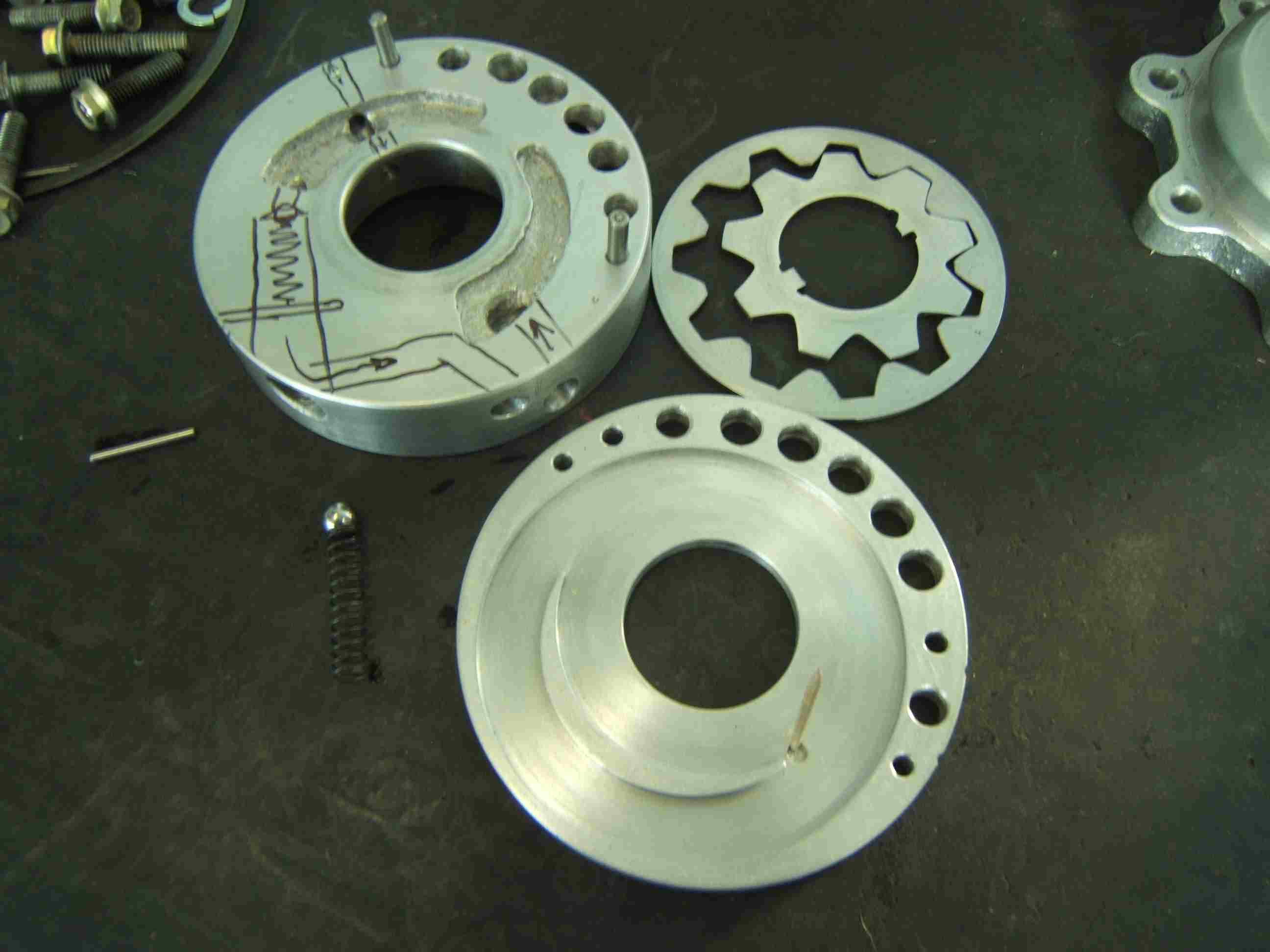

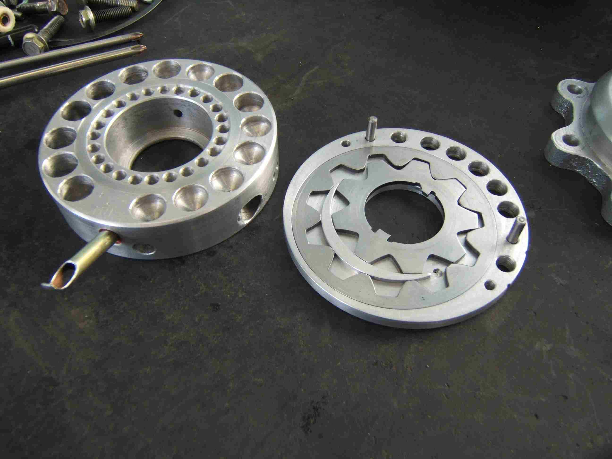

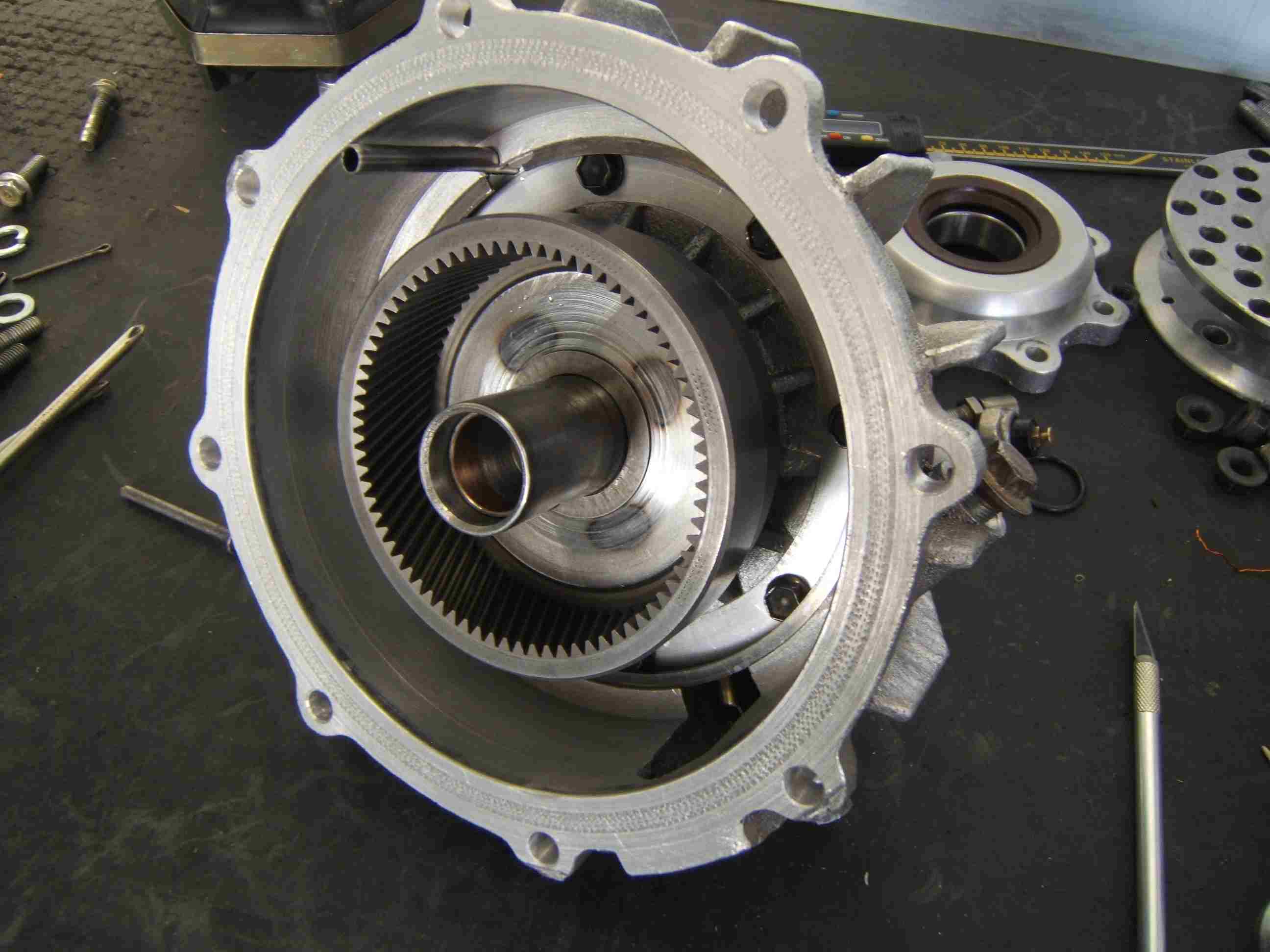

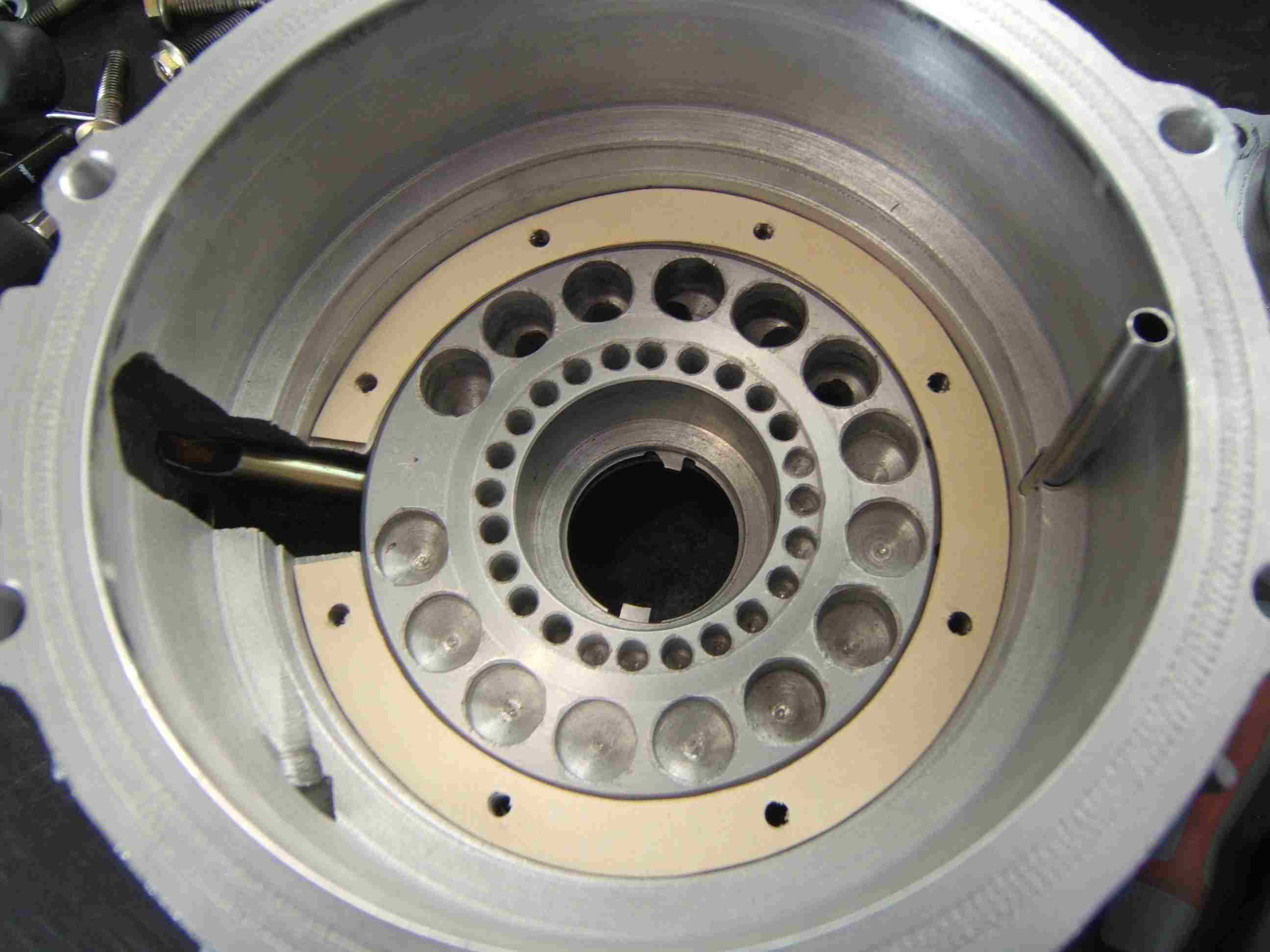

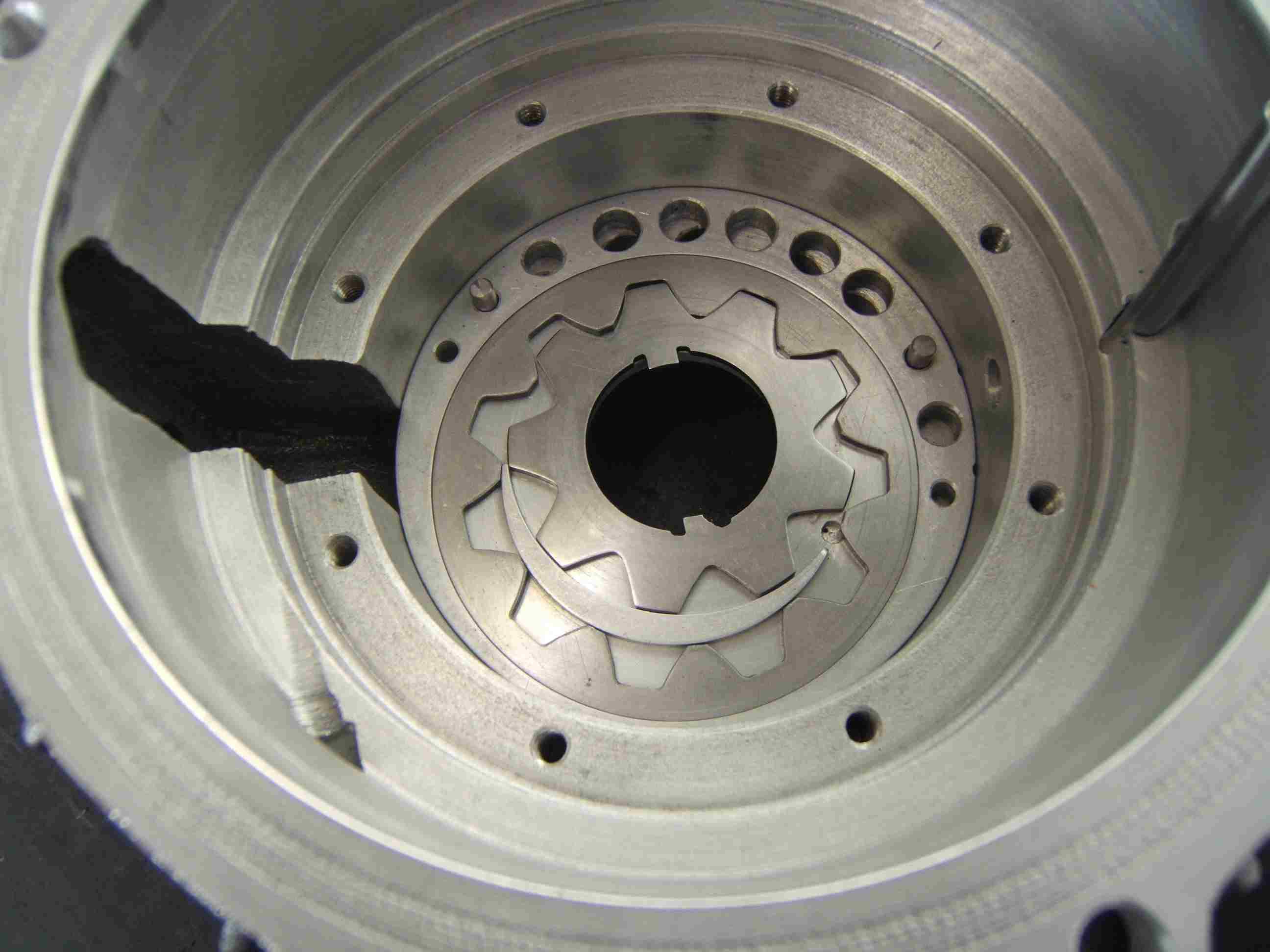

Шестерни маслонасоса из коробки обточены до 3 мм толшины для уменьшения производительности. При этом их сильно выгнуло. После притирки осталось 2,7 мм. Полости выгрызены обычной дрелью. Всасывающая трубка посажена на герметик, во избежание подсоса воздуха. Просверлены отверстия для обрызгивания подшипников.

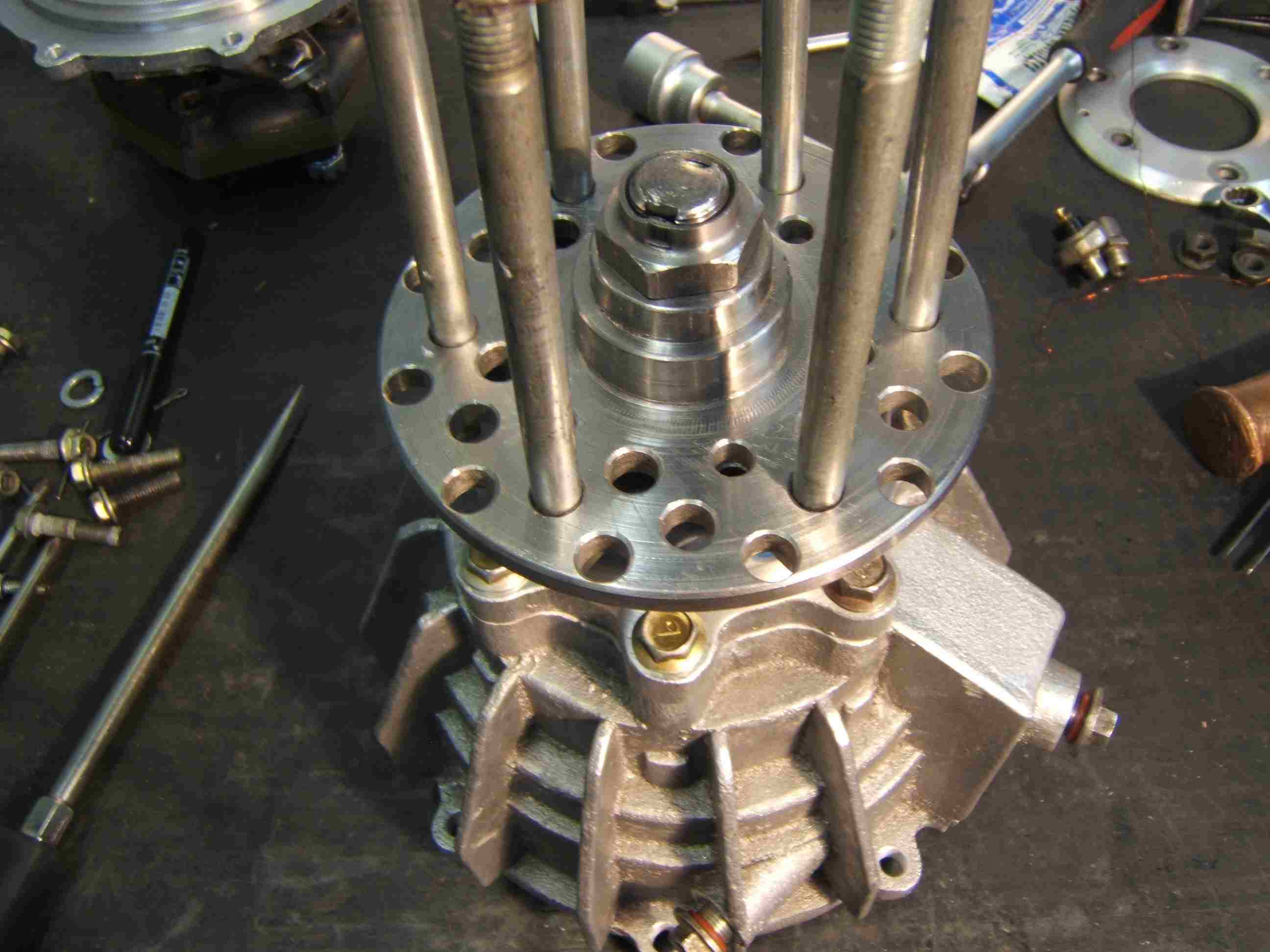

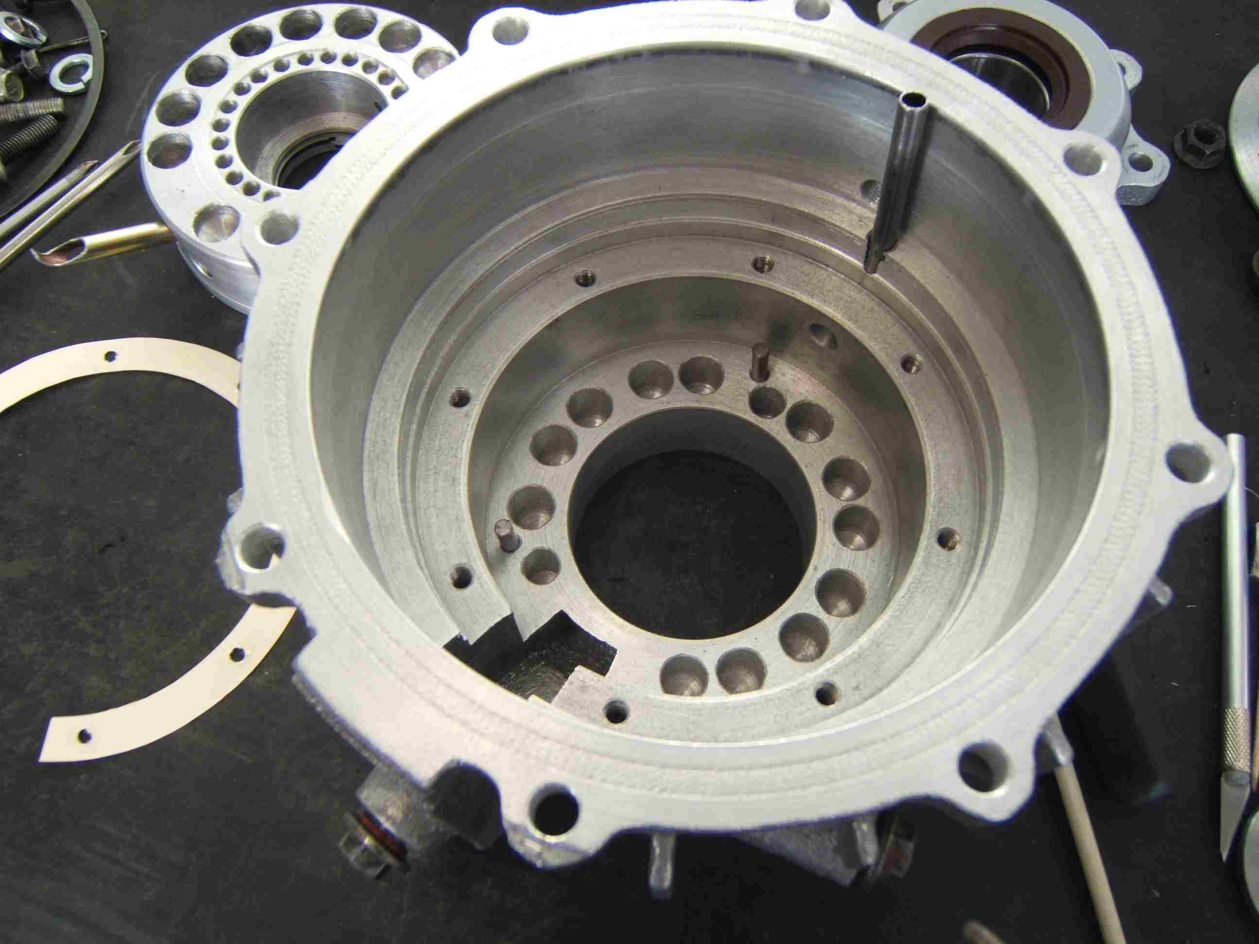

Установка насоса в корпус. Забита трубка для подачи масла в переднюю часть корпуса.
    102,3 КБ · Просмотры: 145
    87,5 КБ · Просмотры: 177
    90,7 КБ · Просмотры: 137

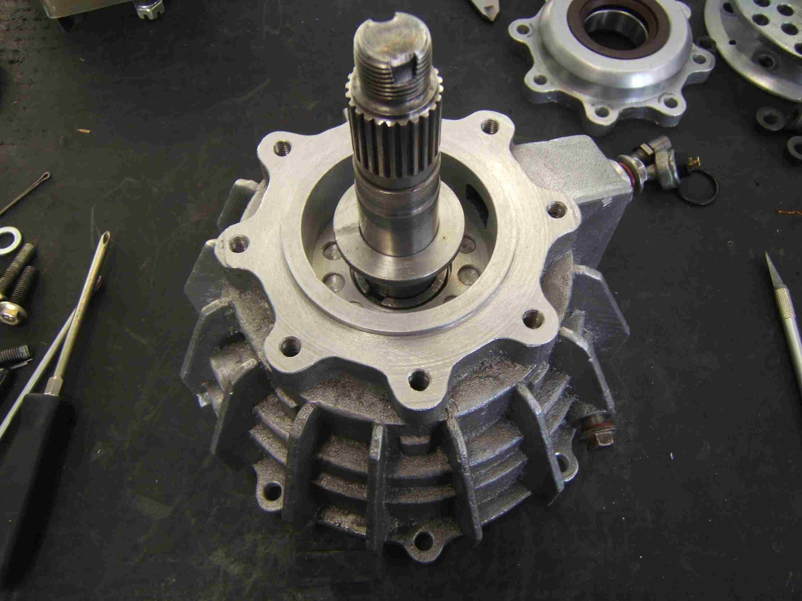

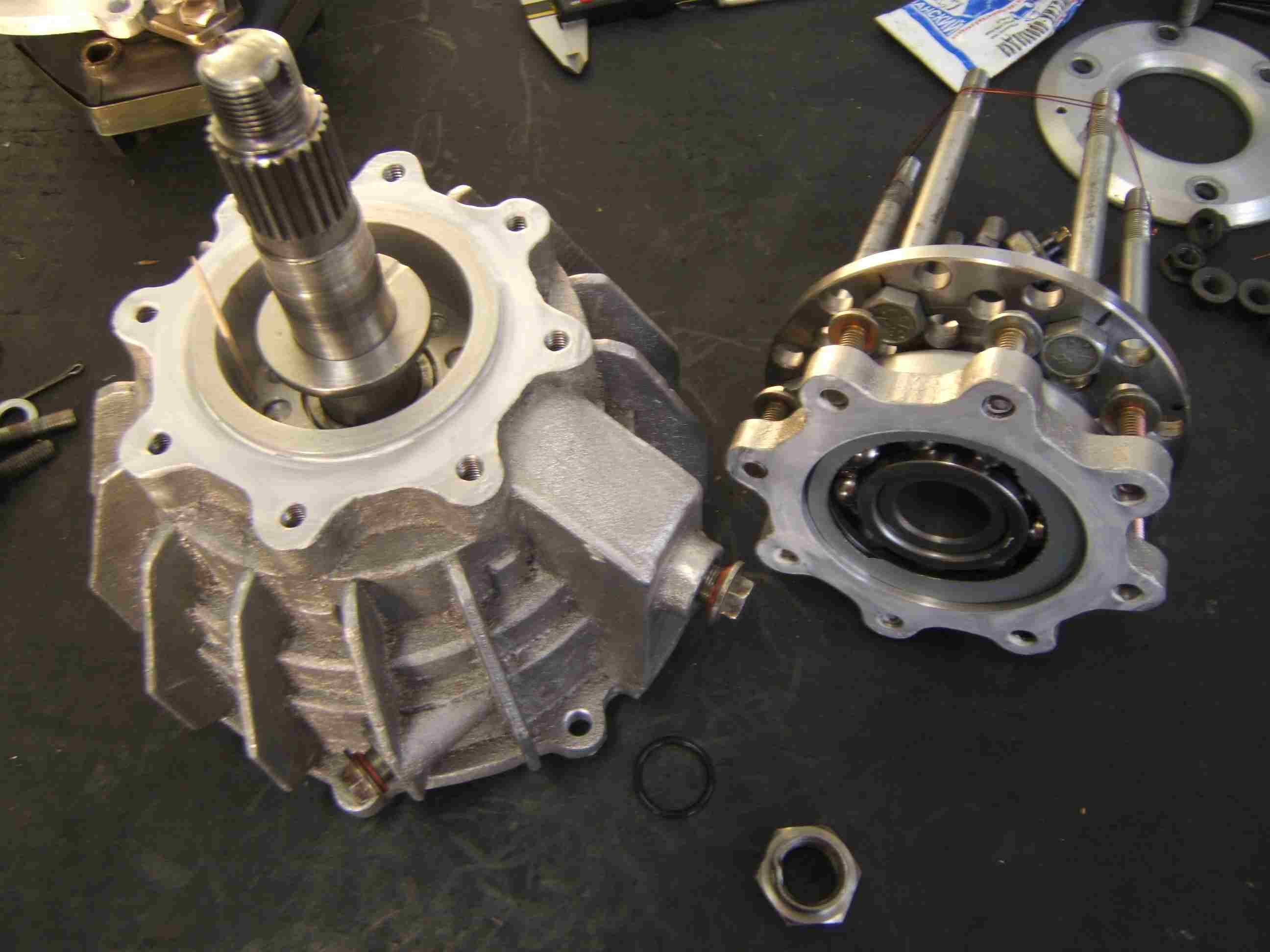

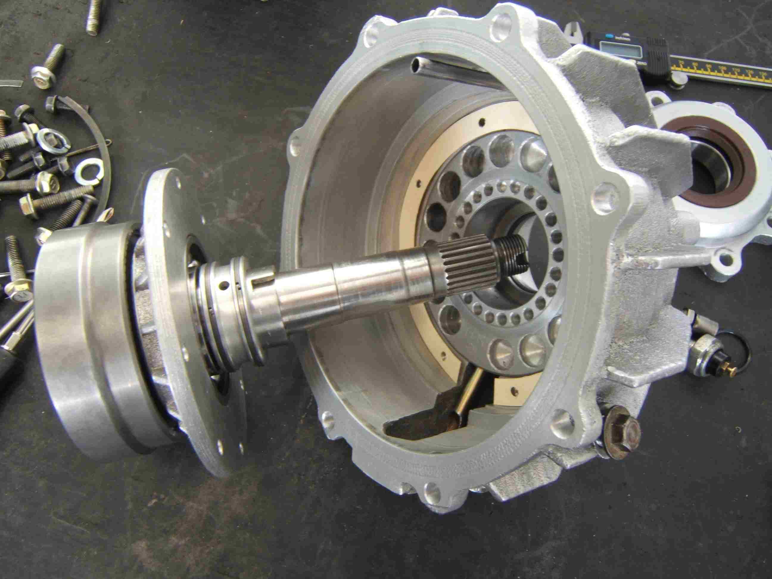

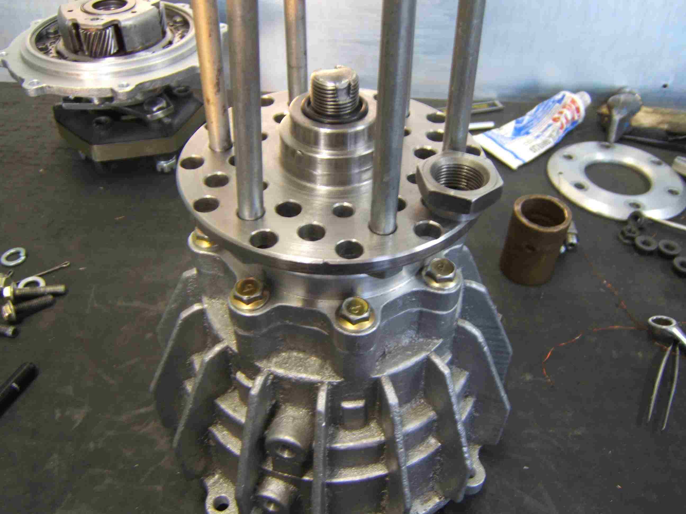

Упорная шайба. Выходной фланец подсобран к подшипнику в корпусе. Положена регулировочная-маслоудерживающая прокладка. Сальник 68-45-8 с коробки Камаза.
    98,5 КБ · Просмотры: 145
    96,9 КБ · Просмотры: 135
Внутренние шлицы на конце фланца сточены малюсеньким наждачком. Боковое отверстие заварено. Посталено резиновое уплтнительное кольцо с коробки.
    100,4 КБ · Просмотры: 132
    111,3 КБ · Просмотры: 140

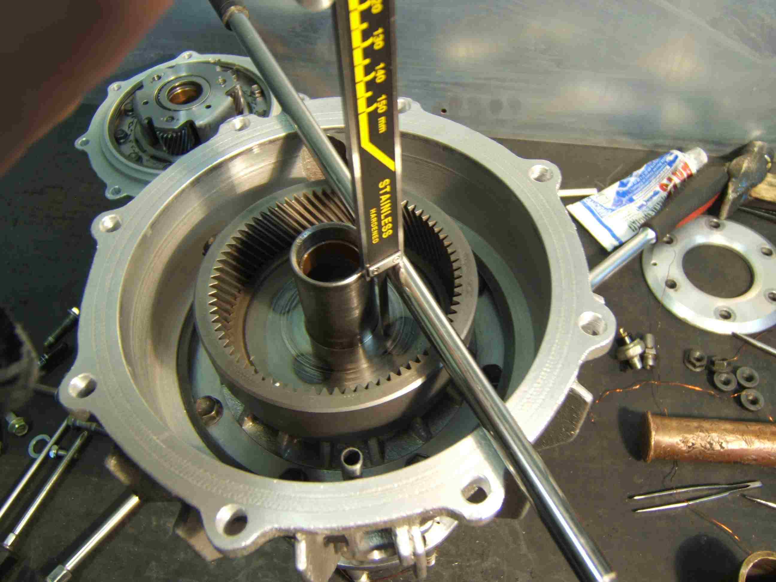

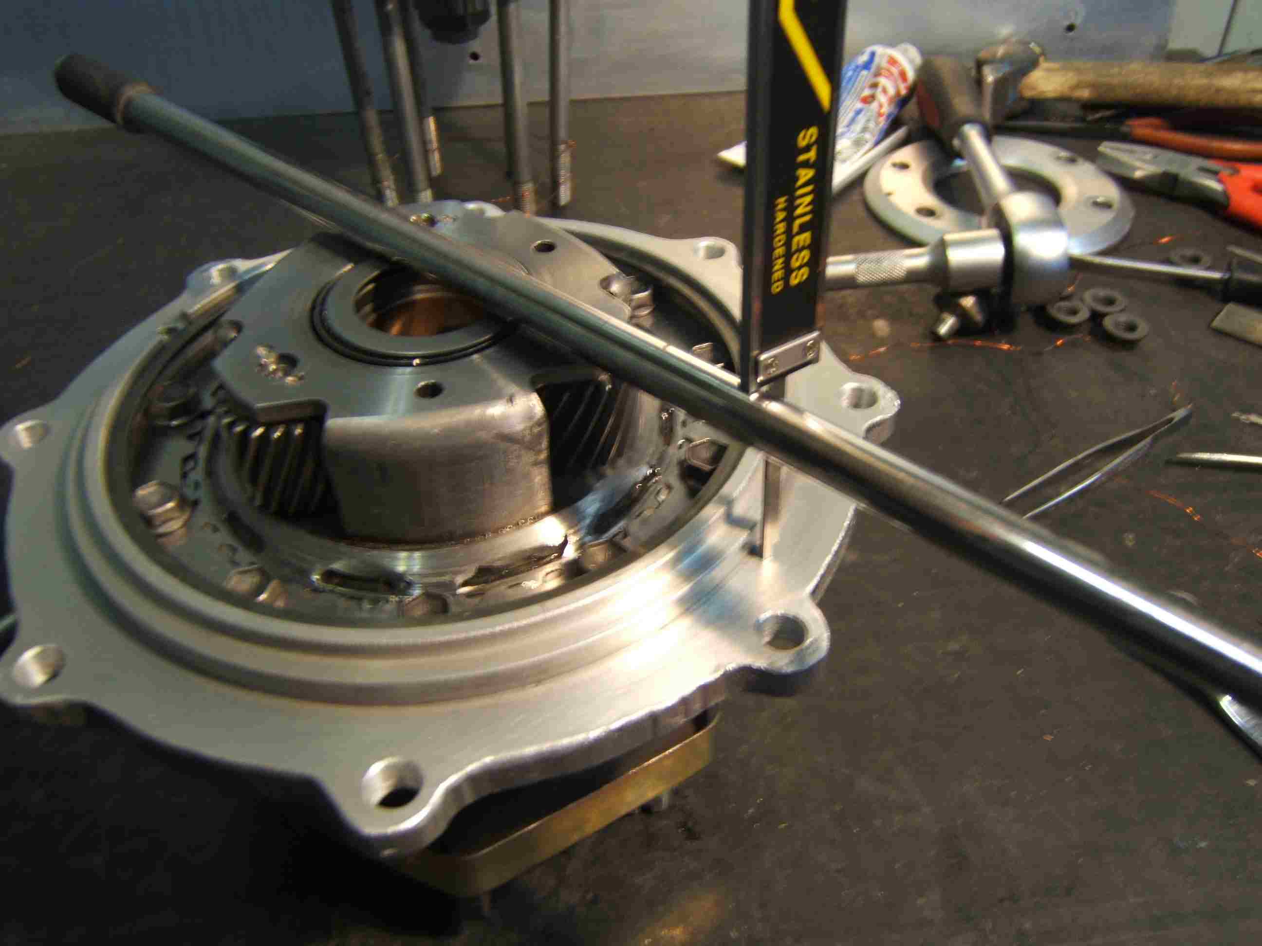

Измерение и проверка основных установочных размеров. Соединение половин должно быть с зазором. 0,4-0,5 вполне нормально.

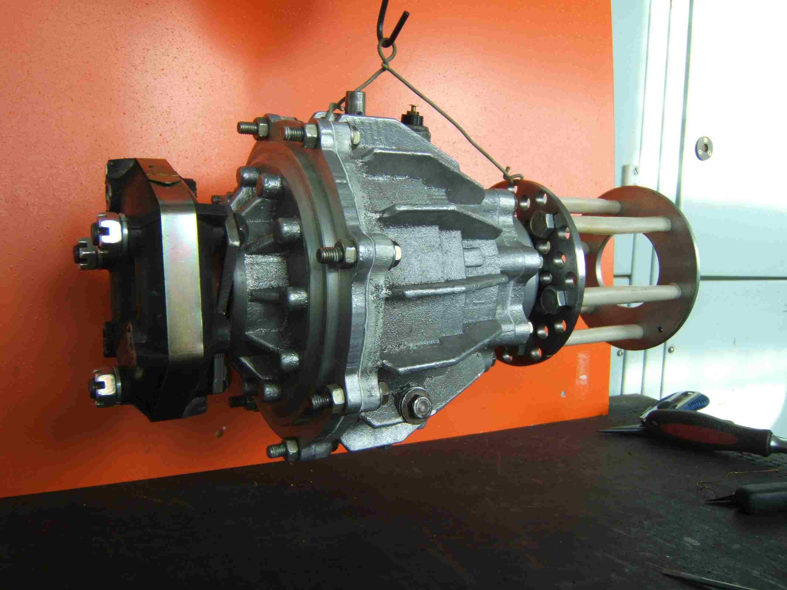

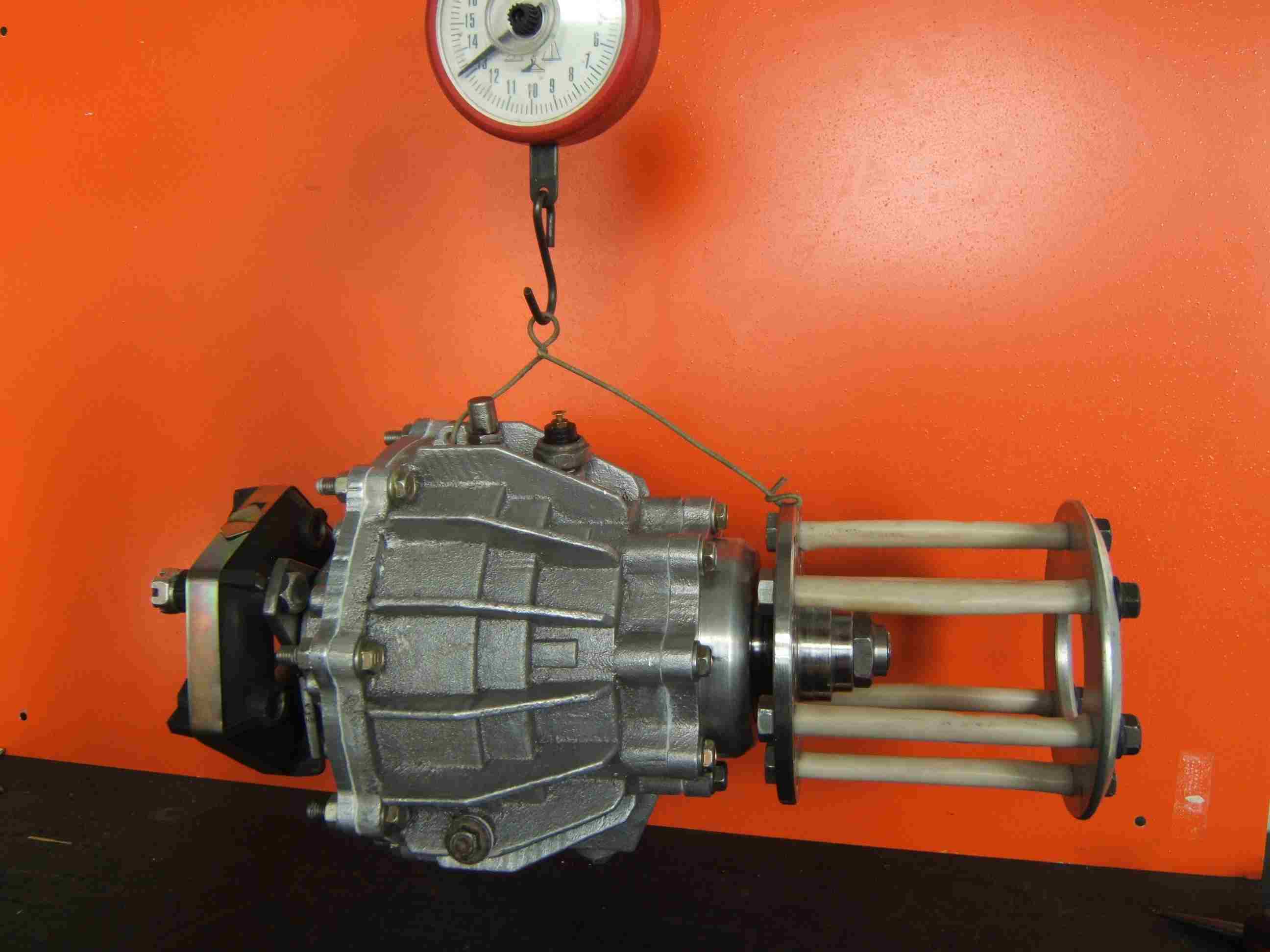

Пока все. Хорошо бы чертежик приложить, но у меня все на фиговом листочке от руки. Потом обведу, выложу. Если кому не срочно. Кожух с ответной частью муфты потянет на 3-3,5 кг. Итого вес будет в пределах 16-16,5 кг.

Пенопласт выплавил феном. Сначала сплавил в жидкость и дал остыть. Потом снова подогрел и, мягким, выковырял.
Конкретный кусок работы с моделью  для одной отливки .

Редуктор не испытывал, пока не построил аппарат. Думаю, что работать будет, если резонанс не поймает.

Довооружите конструкцию фрикционным демпфером ( по принципу автомобильного сцепления ) с возможностью проскальзывания при неравномерной работе .

Я не специалист по литью. Песок без глины, иначе от усадки лопнет. Силикатный клей (жидкое стекло), разбавленый в три раза водой. В песок как можно меньше добавлять, лишь бы слипалось. Дефекты, как я понял, появляются от усадки металла при переходе из жидкой фазы в твердую. Поэтому надо чтобы деталь охлаждалась с дальних концов и все время была подпитка жидкого металла. Поэтому не надо жалеть металла, который потом отрежется и столб для напора повыше делать. У меня на фото мал. Раковины в виде пыли остаются в центральной части, которая идет в стружку. Плавил в электрической школьной муфельной печке, поставленой вверх дверцей. Одно удовольствие. Металл с корпуса коробки. Он там тоже разный, но именно с корпуса самый пружинистый и вязкий. Это проверено кувалдой.

Если по честному. Шестеренки в автомате смазываются плохо. На сателлиты по краям брызгается струя масла два раза за оборот. Как оно внутрь роликов попадает непонятно. Если дать коробке жару она сгорит.

Да где уж плохо? Там валы все в дырочку, в работе из этих отверстий масло ссыт фонтаном, все четко со смазкой, у меня машины были с пробегом за 400 тыс.. В автомате ток соленоид менялся... И вжаривали будь здоров..
Набор деталей из коробки и после обработки.
На этой фото хорошо видно, что валы с отверстиями, в коробке внутрь вала заведено масло, оно при вращении постоянно льется прям в зоны контакта. Покрайней мере я так увидел конструкцию, когда коробку потрошил.

Я еще тогда внимание обратил, что внутри вала заглушка забита, чтоб масло насквозь не вытекало.
ТС, куда масло с насоса подается? Должно в нутрь валов набиваться
