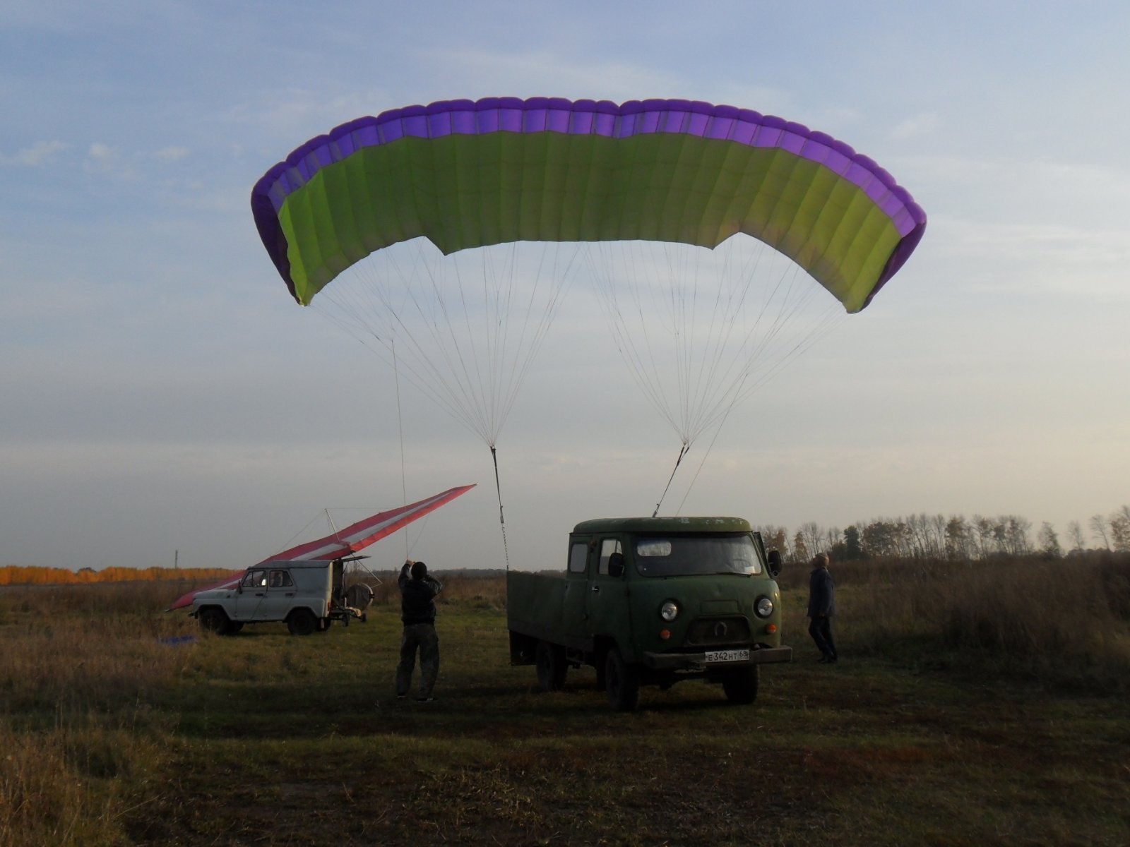

То что Вы описали - это парамотор. Аэрошут - это тележка, довольно тяжелая, подвешенная к мягкому крылу большой площади. Управляется ногами. В полете можно чай пить. Скорость 50-60. Посадочная дистанция минимальная. Пробег вообще считанные метры. Разбег метров 50. Навыки для управления в простых метеоусловиях минимальные. В случае отказа можно закрыть глаза и ничего не делать. При этом плюхнешься куда-нибудь, но не убьешься. Устойчивость к болтанке гораздо выше чем у дельталета. Для Ваших задач это самое подходящее авиационное средство. Но на рыбалку лучше всёже по земле. Если небо не манит само по себе, то оно врядли покорится Вам ради рыбалки.

То что Вы описали - это парамотор. Аэрошут - это тележка, довольно тяжелая, подвешенная к мягкому крылу большой площади. Управляется ногами. В полете можно чай пить. Скорость 50-60. Посадочная дистанция минимальная. Пробег вообще считанные метры. Разбег метров 50. Навыки для управления в простых метеоусловиях минимальные. В случае отказа можно закрыть глаза и ничего не делать. При этом плюхнешься куда-нибудь, но не убьешься. Устойчивость к болтание гораздо выше чем у дельталета. Для Ваших задач это самое подходящее средство.
