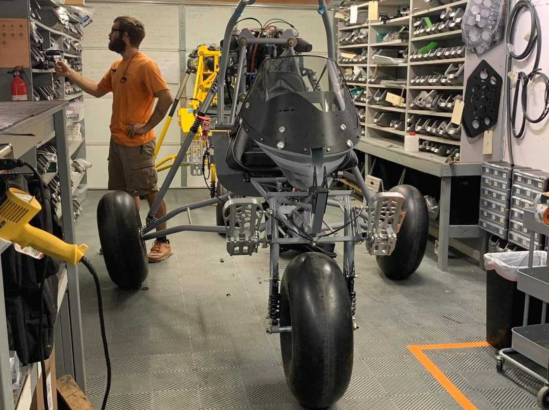

Ну отчего же нет внедорожников? Вполне себе существуют. Посмотреть вложение 569090
Там где то в углу наверное написано сядет в любое место и взлетит, независимо от того что за место и погодных условий -- зуб даю....
Можете как угодно называть это большеколесное чудо, но если его выдать топикстартеру, он его разложит и на этом все закончится...
Потому что: большие колеса купил, уметь летать не купил.

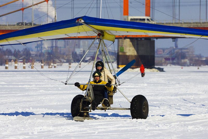

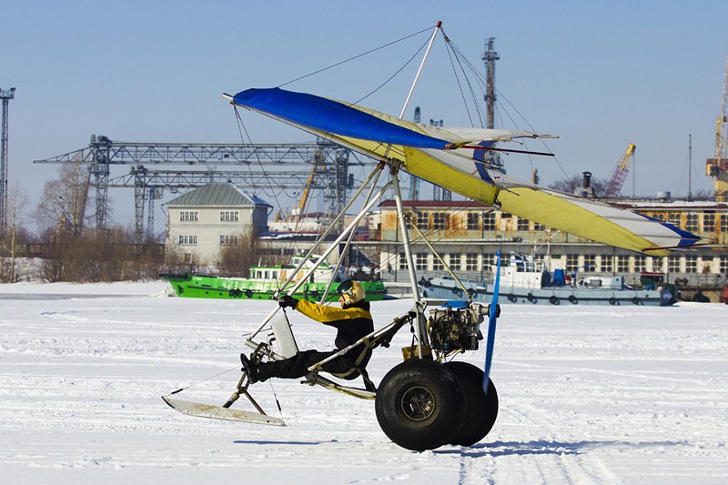

Груз может тащить в 300 кг на полном баке и взлетать с площадки в 70 метров длиной.
Буйная фантазия! Это с каким крылом и мотором? (большинство "моторных" дельтакрыльев имеют ограничение взлётной массы в пределах 450 кг).
