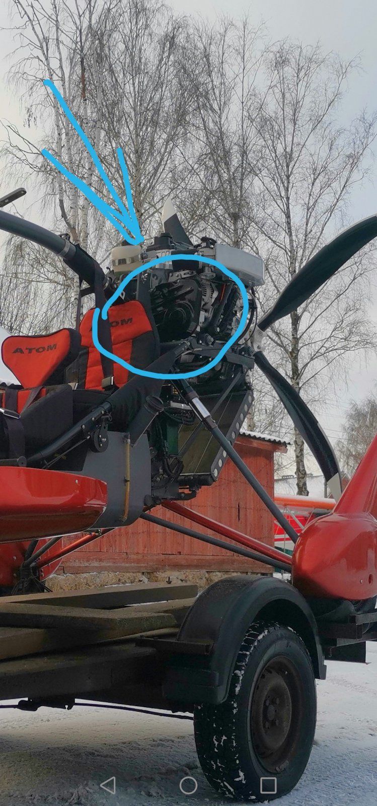

Все конечно хорошо,уважуха.Но я вынужден вылить номного критики.Считаю опасным явлением,шкивы,ремни без защиты возле пассажира.Волосы и т.д.может очень лихо намотать.Слишком близко,нужно защитный щиток примудрить.
Василий пламенный тебе привет!
Не совсем корректное замечание по поводу щитка. Он есть и прекрасно себя чувствует.
Если ты про мой дельт говоришь, так это я его сам снял перед соревнованиями.
