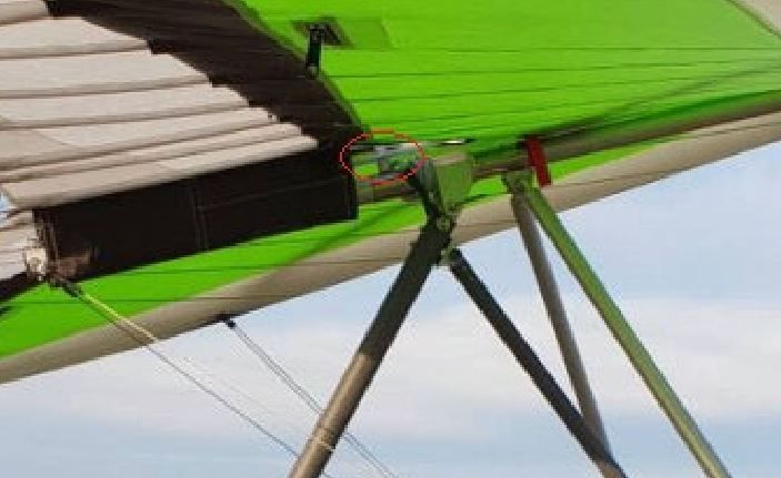

Такой ассиметрии быть не должно. Крыло сфотографировано в горизонтальном положении, никуда не наклонено. Каркас сильно не симметричный.
Согласен, это у меня тоже вызвало сомнения.  Понять однозначно что перекосило каркас, оболочка, консоли  или тросы наверно трудно.
Диагнозы по фото ставить дело хреновое,знаю.
Но то что на фото видно , то что пережат левый  трос натяжения поперечены.
Правый трос хорошо видно левый (даже при самом хорошем увеличении) не видно.

Чем может быть пережат левый трос? Страховочным тросом? Там оба троса справа, судя по всему. Неправильно пропущенный страховочный трос, как Ходжа показывал, такую ассиметрию на земле дать не может.

На фото хрошо виден только один трос - правый.
Страховочный трос точно не обматывал тросы поперечины, это я видел. Но видел до разборки-сборки крыла. И на свободу перемещения крыла страховочный трос не влиял, Саша это демонстрировал. Левого троса тоже не вижу. Может его нет? По идее он должен быть параллелен правому и его прохождение на фото должна "разрывать" мачта. Может он порвался? Или Саша не зацепил его? Или два троса с одной стороны? Или фото не дает полной картины.

Может и так, но видно плохо. Надо фотки в нормальном разрешении. В любом случае, очевидна ошибка в сборке каркаса. Трос ли это натяжной, консоль, или распорный узел? Наверное это не очень важно уже. Повторюсь в сотый раз тут - простейший контрольный осмотр мог спасти и этих ребят.

При навеске крыла "атлет" страховочный трос был пропущен по диагонали через лямку ограничения поперечины ( лямка висит на  тросах натяжения поперечены). Имели разные непонятные крены (один полёт вправо, другой влево). Это на тему : "И на свободу перемещения крыла страховочный трос не влиял"
Ассиметрия похоже присутствует. Такое возможно если плечи поперечины разные по какой либо причине, или нижние тросса разной длинны, т.е. один тросс не на своем месте, или коуш подвернут. Влияние ветра маловероятно слишком все ровно и трапеция и тросса.
Про поперечину верно, а про нижние троса не верно. Крыло висит на верхних тросах. Разные длины нижних тросов приводят только к сдвигу трапеции от оси симметрии в сторону короткого троса.
Плавающая поперечина (или килевая, о терминологии спорить не будем) подразумевает свободный ход килевой в полете и на земле. Крыло чуть наклонено вправо по полету, каркас мог сместиться под собственным весом или боковой составляющей ветра до ограничения по вырезу мачты и килевой вправо. Говорить о неправильной сборке я бы на основании фото не стал.
Сквозь обшивку просвечивает распорный узел. Посмотрите, как сильно он смещен вправо! Как он так смог сместиться, если там все правильно и трос натяжной обнимает мачту? Какая сила тяжести там могла иметь место, когда наклон крыла всего пару градусов? Ветра во время фотосессии нет, аппарат стоит свободно.

Владельцы крыла Атом подскажут может ли свободно плавать килевая в пределах выреза при правильно собранном крыле. Для многих других крыльев это возможно при небольшом статическом крене на земле. У меня нет Атома, утверждать не могу.
