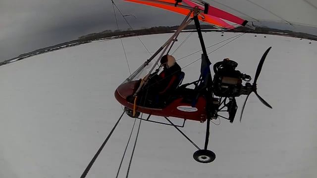

1) Да. С предкрылком отработал 6 лет на АХР. На этом аппарате:
2) Да. По моему, идеален для химии. Не устаёшь, на час- два продляются смены.

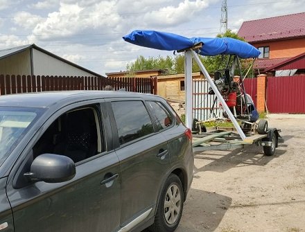

В настоящее время довожу до ума вот такой аппарат. Крыло хранится и перевозится на телеге. Полностью самолётное управление. Для лётчиков.

1) Сей девайс создавался как вынужденная мера конкретно для авиахимработ. Когда мне стукнуло 60 годов и отлетав на АХР лет десять, я понял, что надо или завязывать с химией, или пересаживаться на самолёт. Ужасно болели руки после смены. Начал экспериментировать с различными местоположениями рулевых поверхностей на дельтакрыле (в том числе спойлеров). По испытаниям хватило одного предкрылка (и время сборки экономится). Результат на экране. Отработал АХР на нём 6 лет до 2020 г. Мог бы и дальше но... ковид, СВО, возраст за 70.
2) Это оптический обман зрения. На видео крыло после взлёта зафиксировано по крену. Балансирное управление осталось только по тангажу. Фиксатор разработал для проверки эффективности аэродинамического управления по крену. Но оказалось, что он полезен и при полётах в болтанку. Здорово облегчает пилотирование. На АХР он не нужен.
