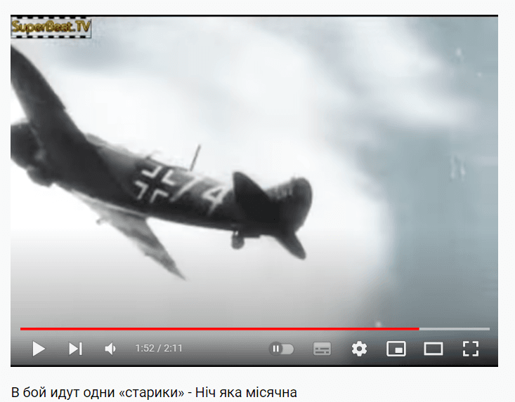

я прошу прощения за вопрос не совсем в тему. но так как это было размещено у вас,то и вопрос задам в вашей теме. кто сможет объяснить этот момент? я так понимаю это "лавочкин" и бой натуральный,почему кресты?
Ромашчандр
Я люблю самолеты!
Категоризаторы
Ну во первых у немцев были трофейные самолёты. Как и у наших.
А во вторых, может это был постановочное видео сделанное в годы войны. И как вариант, на боевую Лавку пририсовали кресты и сняли

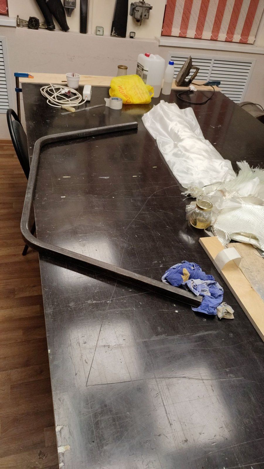

А Это стойка на его "Люси" ЭД+ПЭПА... Термо 45-50 грд.С
Работает, не хрупкая...

Должен поделиться более корректной информацией по стеклопластиковой рессоре представленной на фото выше.
1. Для изготовления рессоры, использовал основу стеклорогожи. Уток пошел на хвостовую опору.
2. Отжиг волокон, после того, как распотрошил.
3.В качестве связующего, использовал смолу Epikote LR285 Aero + отвердитель Epikure LH287 ( жизнеспособность при 30 градусах 140 минут)
при 18-20 градусах желатинизируется спустя 6-7 часов.
На рессору размером25/30 и общей длинной 2100 мм. весом2350 грамм, приходится 1050 грамм смолы ( что на сегодняшний день,
по стоимости обойдется в 3800р. без доставки)
4. Термообработана при 50 град. 12часов. Далее будет обмотана диагонально стеклолентой, а в особо нагруженных зонах ( на изгибах ) , между слоями стеклоленты дополнительно промотаю кевларовой нитью, шагом 5-6 мм. Веса это не добавит, за то надежности от расслоения, значительно( уже отработано, но на другом аппарате)
