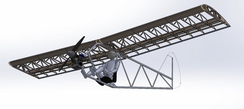

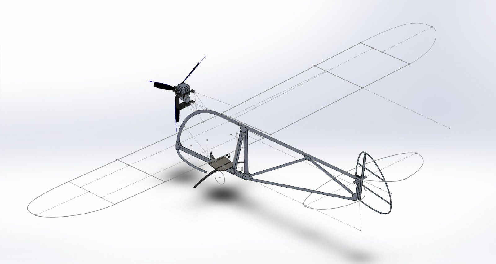

И мелочёвка приобретает законченный вид...
Да-да, где-то так как вариант и будет, слегка сдвинув стреловидность вперёд)))

Отдельное спасибо maverick за модельку "Архимедыча"!
А почему за протатип не взяли ас-4-115.
Если его грамотно доработать, можно поршневой движечек в него запихнуть и оставить в весе 115кг.
Не хотел делать цельно-композитный самолёт, потому, что - это будет КИТ. За прототип я взял SG-38 и "Китфокс". Т.к. есть устойчивое желание полетать с резинки и лебёдки в пределах своего аэродрома. Так же смогу затягивать своей СПшкой. Или на моторе.
