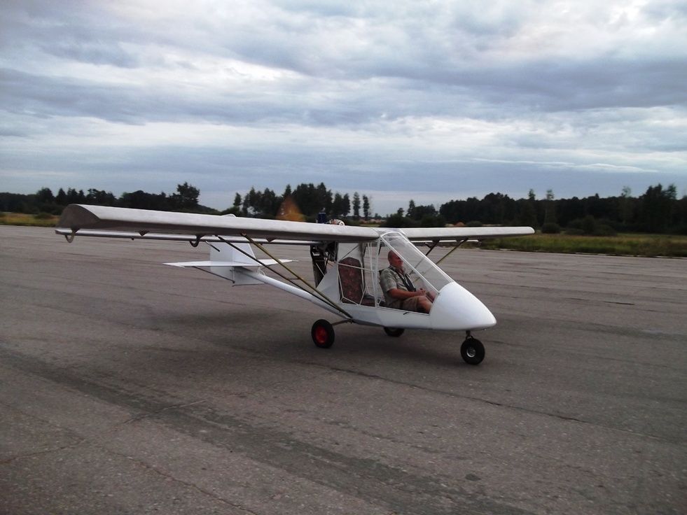

мои новы проект уже летает очень економичен двигатель G10A вес пустого 220кг креисер 110
albertasp
Raseiniai
коротко о самолете-
размах крыла- 8,5м
площадь-12,0квм
профиль- РIII 15,5
стат.тяга-120кг
набор высоты-
4-2м/с
вес макс.-450кг
расход бензина 6-8л/час

Самолет владелец назвал в честь своеи внучки Ельзите.По его словам скорость набора высоты как на ЯК-52 около 5м/с с одним пилотом.Двигатель сузуки G10A оправдал себя отлично, хоть и переделанный в карбюраторрый вариантhttp://www.youtube.com/user/AntanasUnikauskas?blend=2&ob=5#p/a/u/0/xFQ81dp8VKM
здесь можно пщсмотреть видео

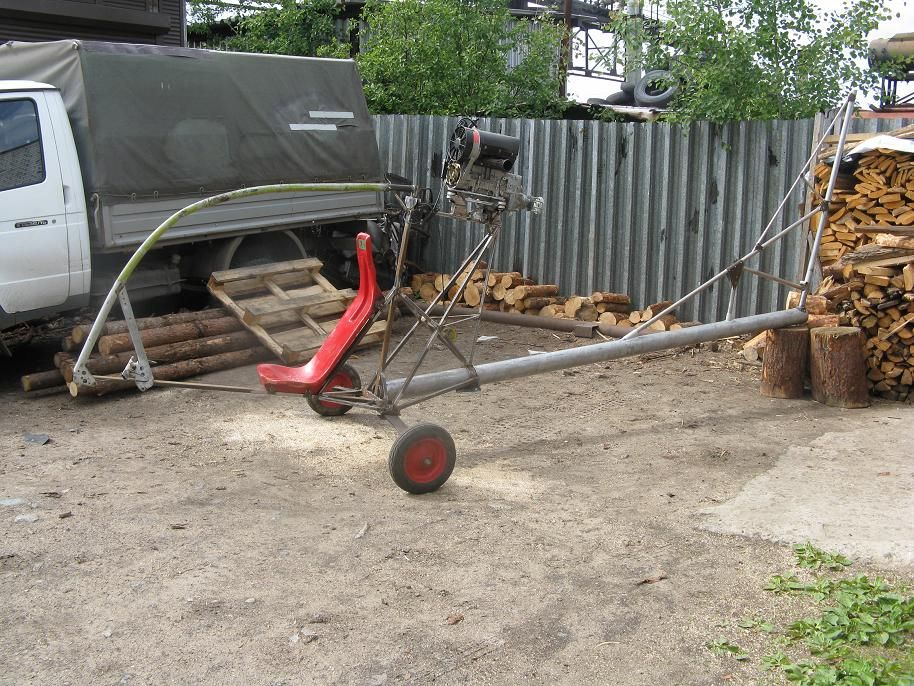

Добрых вам суток коллеги ! Хотелось бы услышать ваше мнение о моих мыслях есть в наличии всё оперение от лак 16  итрубы от поливных систем разных диаметров хотелось бы за зиму сварганить самалётик для первоначального обучения бз закрытой кабины . Может есть готовая концепцыя? былбы благодарен.
Почему открытый если мой одноместный весом 150кг пустой прекрасно летал даже с вихрем25.сеичас поставил Cuyuna440  36 лошадей то отлично

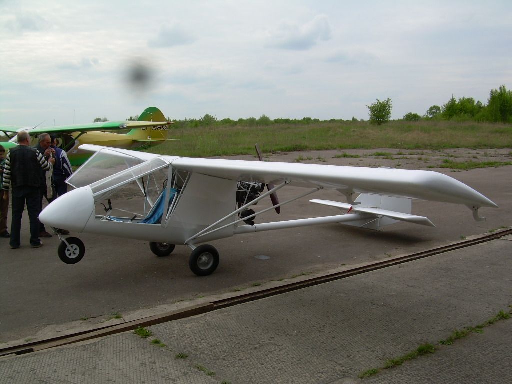

Оба белые моих рук дело красный друга
http://www.youtube.com/user/AntanasUnikauskas?blend=2&ob=5#p/a/u/0/2OvdrHuevwA

Все  отлично.  Прошу  прощения  Вы  в  прошлом  не  вертолетчик?  Ручка  в  полете  так  и  ходит  ходуном.  Не  мешайте  лететь  самолету.  Или  с  центровкой  не  лады  или  триммер  не  отрегулирован  ,если  есть  таковой.  А  так , на  видео, все  супер.
