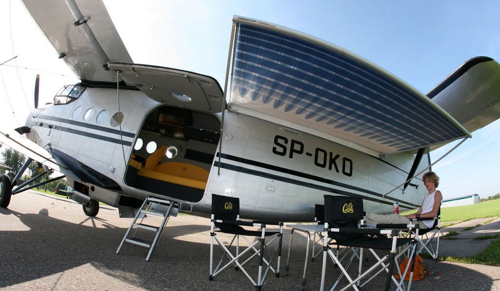

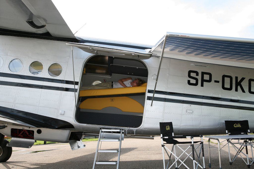

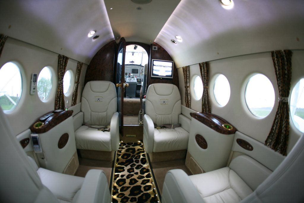

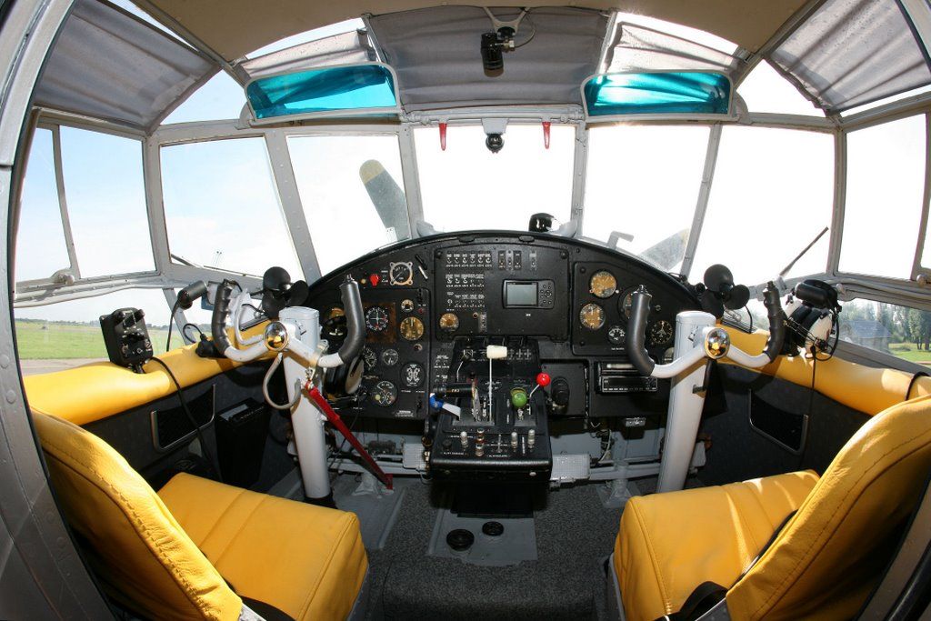

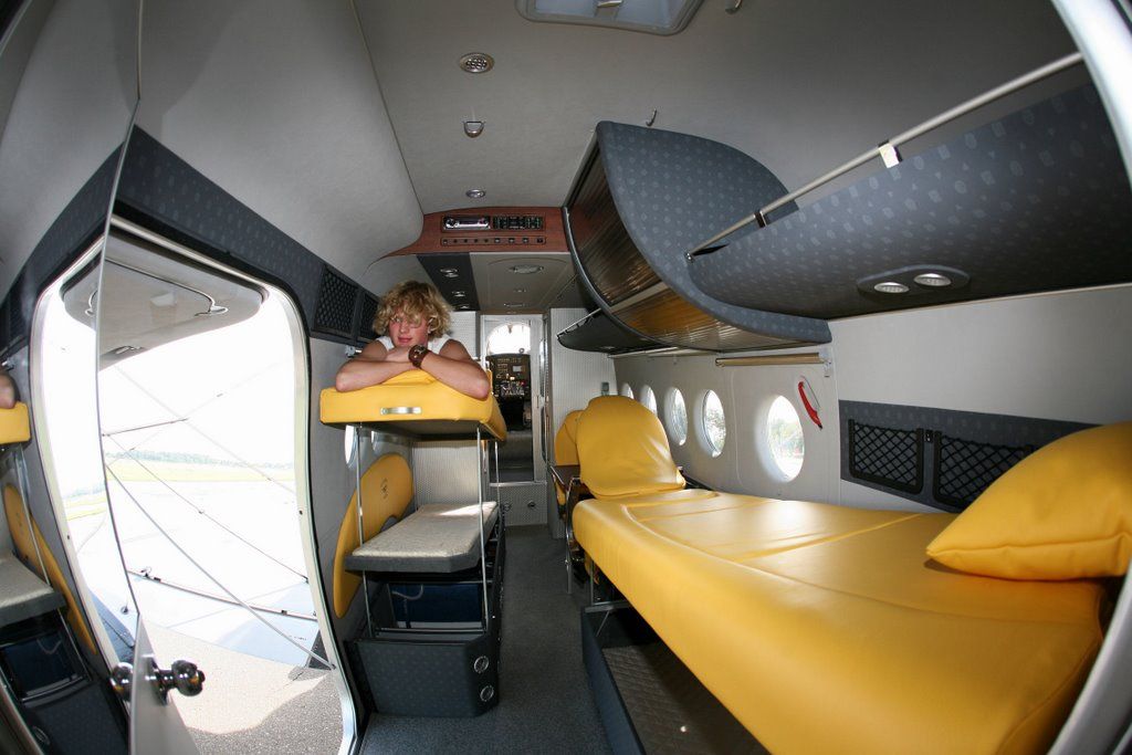

Если ваш Ан-2 требует ремонта, обновить его можно и так:
В Литве живет и трудится мастер, умеющий неузнаваямо изменить вид самолета, и не только Ан-2...

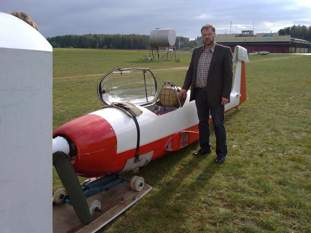

А что за одноместничек? можно по-подробнее? очень интересно
Kestas
Я люблю этот Форум!
Это ASK-14, один из первых серийных мотопланеров на базе популярного планера К-6.
Выпускался с 1967 до 1972 г.
Был удачный в своё время, качество выше Бланика, двигатель Hirth, винт Hoffman с поворотными лопастями.
Но - деревянный. Поэтому было выпущено всего ок. 60 штук - наступал пластик.
Новый собственник - член небольшой, но активной группы владельцев старинных планеров.
Кстати, среди них есть и летющий А-15, восстанавливается А-13.
