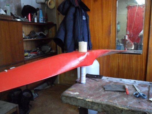

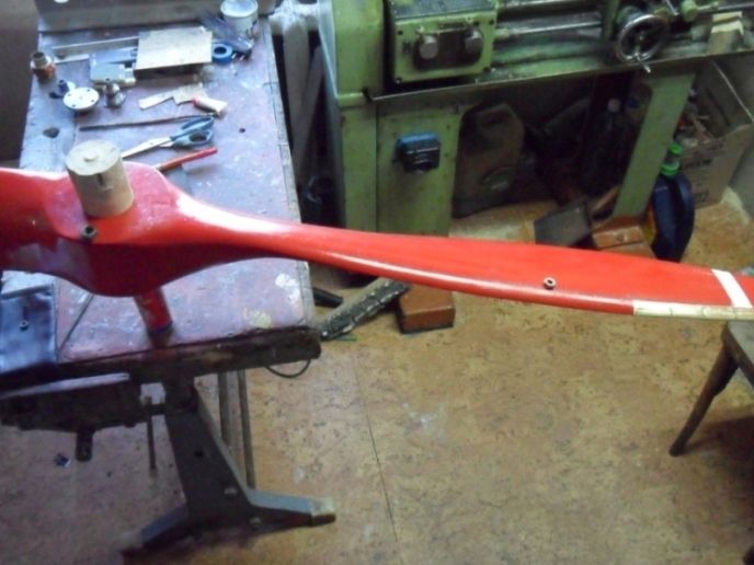

Хочу поделиться опытом балансировки. Возможно не ново, возможно не совершенно но я делаю так. Вытачиваю оправку с выступающим центром, центр опирается на плоскость. Изменяя высоту точки опоры можно добиться большой чувствительности.
Vitalich
Омск
Устанавливаю на опору и с помощью грузиков устанавливаю винт в горизонт плоскость.
