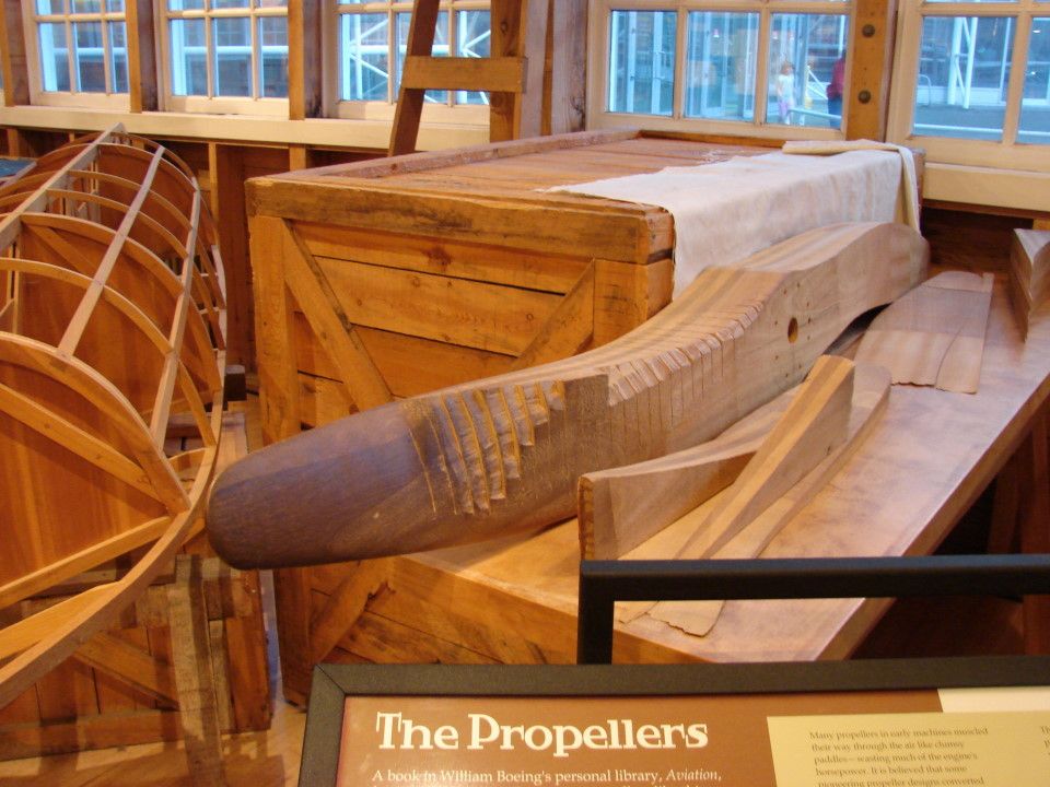

Фотография из музея отображает процесс изготовления винт.
Мы делали приблизительно так же:
1. Делается переклей
2.  Делается Форма в плане.
3.  Делается Боковой габарит
4.  Делаются касательные пропилы. Как правило, хотябы хвостик образован прямыми линиями
5. Стесываются пропилы - получаем две поверхности.
6. Дальше по шаблонам. При желании, перед этим, можно повторить пункты 4. 5.
7. Оклейка стеклотканью
8. Балансировка
9. Окраска
10. Балансировка

  Каким пунктом идёт база и отверстия для крепления на втулке?
 Вы всегда оклеиваете стеклотканью? Что это даёт и какие засады?
 Фото очень наглядное,спасиб.
Rafis
Я люблю этот Форум!
globe
Ох, давно это было ...
Сверлили перед оклейкой. Оклеивали УТС-кой, 0.1мм. Диаметр 0.92м. (КАИ-50)
Дельталетчики оклеивали более тослтой, у них диметр полтора метра.
