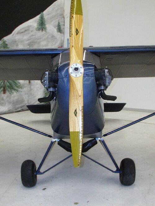

Мне , например, понятно почему приведенный Рябиковым на фото винт не имеет радиуса на конце лопасти. Потому что я сам ломаю голову, как сделать окантовку из нержавейки на конце лопасти по радиусу. И также понимаю, сто без окантовки этот радиус при эксплуатации примет вид значительно менее привлекательный, чем в заранее "обрезанном" варианте.
Прошу , если это не секрет, рассказать технологию изготовления оковки на конце лопасти винта, имеющей радиус.

Что касается радиусной законцовки лопасти, то окантовывать ее не обязательно. В эксплуатации повреждение именно концов винта маловероятно, особенно если клиренс до земли 400мм. Окантовка делается не столько для защиты  концов, а для организациии тонкого профиля, сходящегося к конструктивно минимальной толщине. Для винтов, подобных СДВ-1 такое уменьшение толщины целесообразна на крайних 5% радиуса.
В 30-е годы прошлого столетия эту окантовку выколачивали по модели и закругленный край пропаивали твердым припоем. Древесину с лопасти частично снимали, так чтообы эта законцовка оделась на лопасть в обтяжку и образовала правильный контур лопасти. Ответственное место - сопряжение оковки с деревяхой, которое должно быть гладким и давать непрерывную теоретическую форму дужки профиля. Полная оковка конца лопасти металлом снимает эту проблему.

За вариант изготовления оковки - спасибо. Но из чего и как делается модель и как выколачивается? Вариант "что нам стоит дом построить - нарисуем, будем жить" - не проходит.
Попробую объяснить на словах.
Материал оковки - 12Х18Н10Т. Толщина - любимые 0,4 мм.
Заготовку оковки отожгли. Сделали макет лопасти из дуба. По нему подрезали оковку по радиусу, с припуском 2...3 мм наружу на отбортовку и сварку. В процессе выколачивания пришлось отжечь это место еще раз (нержавейка легко нагартовывается). Сделали вкладыш внутрь радиусной части оковки из меди для теплоотвода. Сварили кромки АрДЭС на токе ~15 А. Немного отрихтовали поводки после сварки, как положено обработали напильником и еще раз подварили оковку в одном месте (дырку) с присадкой. В общем трудоемкая и ювелирная ручная работа.
Можно сделать штамп и формовать законцовку нагорячо и без сварки. Но высокая цена штампа и все равно потребуется ручная доводка.  :)

Попробую объяснить на словах. Материал оковки - 12Х18Н10Т. Толщина - любимые 0,4 мм.Заготовку оковки отожгли. Сделали макет лопасти из дуба. По нему подрезали оковку по радиусу, с припуском 2...3 мм наружу на отбортовку и сварку. В процессе выколачивания пришлось отжечь это место еще раз (нержавейка легко нагартовывается). Сделали вкладыш внутрь радиусной части оковки из меди для теплоотвода. Сварили кромки АрДЭС на токе ~15 А. Немного отрихтовали поводки после сварки, как положено обработали напильником и еще раз подварили оковку в одном месте (дырку) с присадкой. В общем трудоемкая и ювелирная ручная работа. Можно сделать штамп и формовать законцовку нагорячо и без сварки. Но высокая цена штампа и все равно потребуется ручная доводка.
Большое спасибо за отжиг и медную пластину.
После сварки нержавейка не становится "ржавейкой"?
Не пробовали конец лопасти делать из стеклопластика?  На 0,95R максимальная толщина лопасти СДВ-1 диаметром 1800 мм составляет 3,82 мм (пусть 4 мм) и хочется к концу сделать ещё потоньше.  Как-то берут сомнения по толщине для сосны. Как бы конец не отвалился :)
